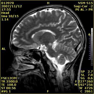

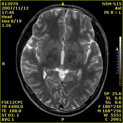

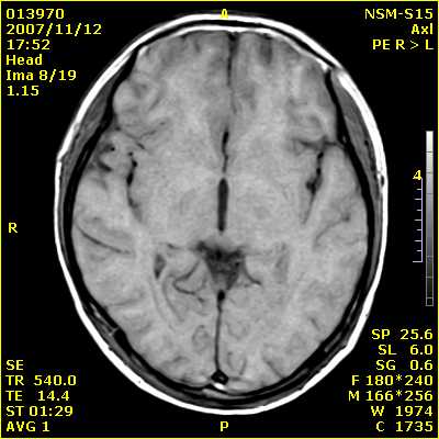

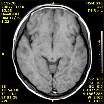

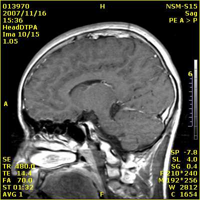

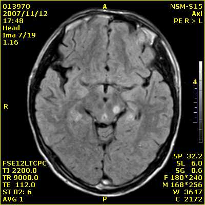

患者:男,17岁,10天前有外伤史,当时脑ct示右枕骨骨折,无错位.今做核磁发现右大脑脚类圆形稍长t1,长t2信号.增强扫描无强化.这个病灶考虑什么?与外伤有关系吗?请赐教.

更正:应为左侧大脑脚
作者: 晓杰 时间: 2007-11-17 22:42
左侧大脑脚类圆形异常信号,t1为等信号,t2为高信号,边缘清楚,考虑血肿.
作者: qiuleiyu 时间: 2007-11-17 23:10
脑挫裂伤可能大,建议增强及复查除外其它.
作者: 卜一 时间: 2007-11-18 01:34
支持:血肿!(血肿—吸收期表现。呈t1wi略低或等信号 t2wi高信号。)
作者: 9876543210 时间: 2007-11-18 05:57
现在有什么症状吗,十天了出血也许会有一点点水肿吧。
作者: yxwsd 时间: 2007-11-18 06:40
脑挫裂伤可能大
作者: zzzsssjjj 时间: 2007-11-18 15:27
多发脑干挫裂伤。发生于脑干上部背外侧,多发,不知外伤后有无昏迷,请结合临床,弥漫性轴索损伤不除外。
作者: jiangjing 时间: 2007-11-18 17:19
多发脑干挫裂伤。发生于脑干上部背外侧,多发,不知外伤后有无昏迷,请结合临床,弥漫性轴索损伤不除外。支持
作者: 如醉卧风 时间: 2007-11-18 19:32
标题: 回复:mri1316:男,17岁,10天前有外伤史,脑mr病例一例
以下是引用zzzsssjjj在2007-11-18 7:27:00的发言:[br]多发脑干挫裂伤。发生于脑干上部背外侧,多发,不知外伤后有无昏迷,请结合临床,弥漫性轴索损伤不除外。
作者: yan.yan 时间: 2007-11-18 21:04
左侧大脑脚稍长t1长t2影像,亚急性期出血t1wi上应呈高信号,考虑外伤性脑梗塞;flair像上第三脑及部分脑沟、池内高信号,考虑蛛网膜下出血。
作者: 小青 时间: 2007-11-20 22:46
脑囊虫不除外
作者: guanaishengming 时间: 2007-11-20 23:24
脑干出血吧,建议ct薄层扫一下
作者: lianfang311 时间: 2007-11-21 05:51
病人无昏迷史,现无任何临床症状.
作者: lianfang311 时间: 2007-11-21 05:52
病人无昏迷史,现无任何临床症状.
作者: lianfang311 时间: 2007-11-21 06:26
64排ct扫描脑内未见异常,右枕骨骨折
作者: lianfang311 时间: 2007-11-22 04:27
已请医学院专家会诊,考虑缺血性病变.建议定期复查.本人会继续追踪此患者
作者: 琥珀人 时间: 2007-11-25 16:29
考虑血肿.
作者: zyx168 时间: 2008-1-8 05:59
脑干挫裂伤
