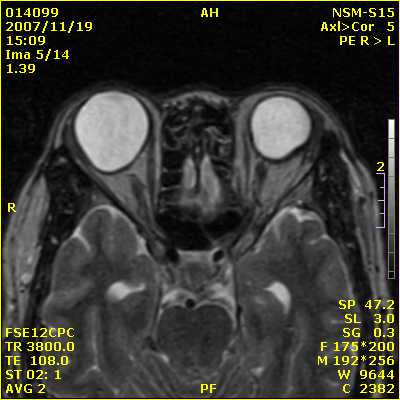

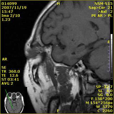

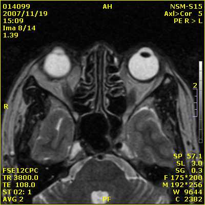

女,50岁,右眼球突出2年,双眼视力下降.双侧眼压正常.患者的右眼球正常吗?垂体是否是出血?哪为老师遇到过,请赐教.

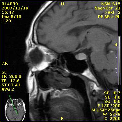

双眼轴性近视右侧较重.垂体瘤无出血可能,需要行正矢状位专门看垂体.
作者: guanaishengming    时间: 2007-11-21 22:12

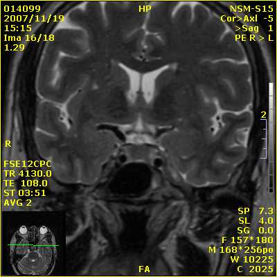

双眼是近视所致,根据6,8,10,12原则,看垂体增大,上缘膨隆,鞍底轻度下陷,考虑垂体瘤,视交叉未见明显抬高,视力减退不是垂体瘤所致的

双眼是近视所致,根据6,8,10,12原则,看垂体增大,上缘膨隆,鞍底轻度下陷,考虑垂体瘤,视交叉未见明显抬高,但有必要增强一下。

近视所致,垂体瘤无出血,但垂体稍增大。

近视所致,垂体瘤无出血,但垂体稍增大[饱满]

双眼是近视所致,考虑垂体瘤
