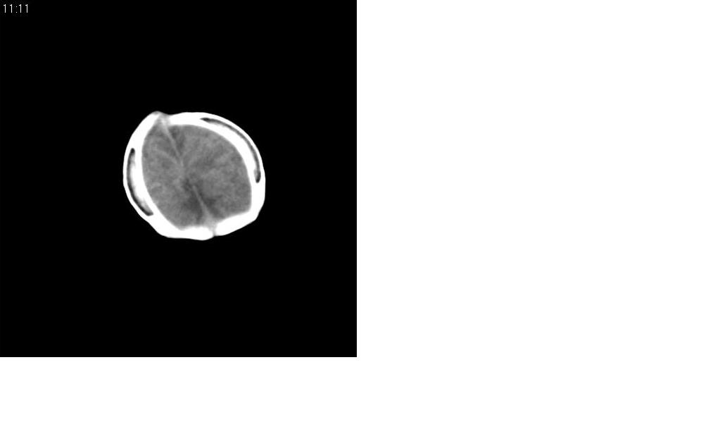

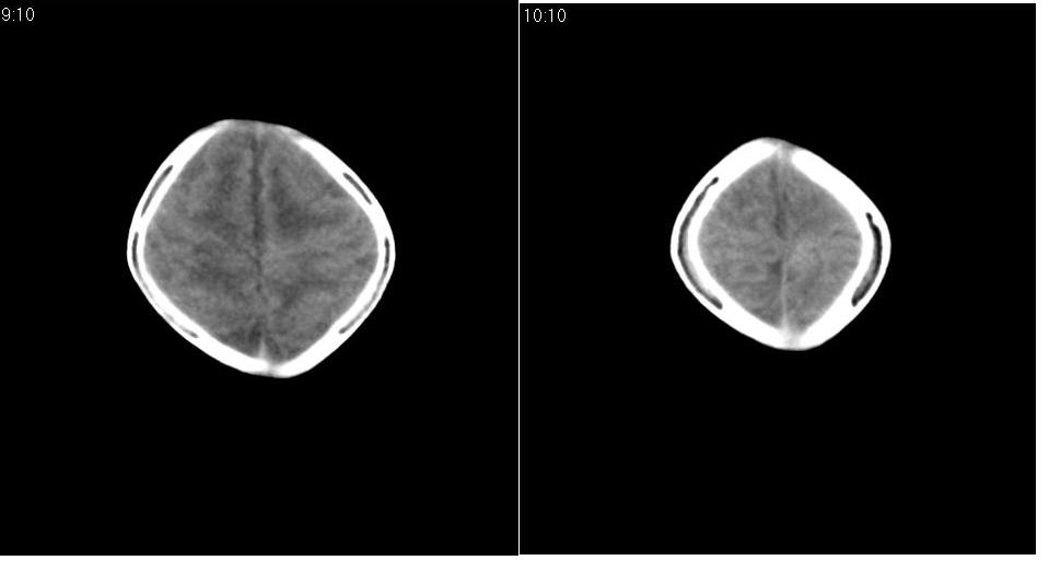

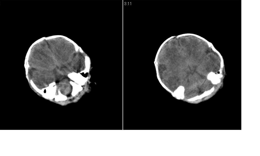

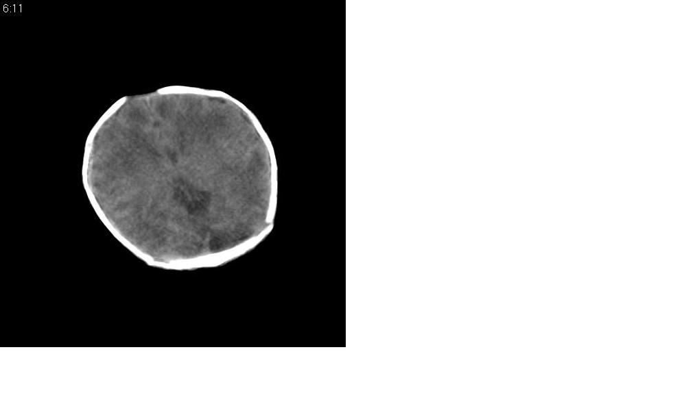

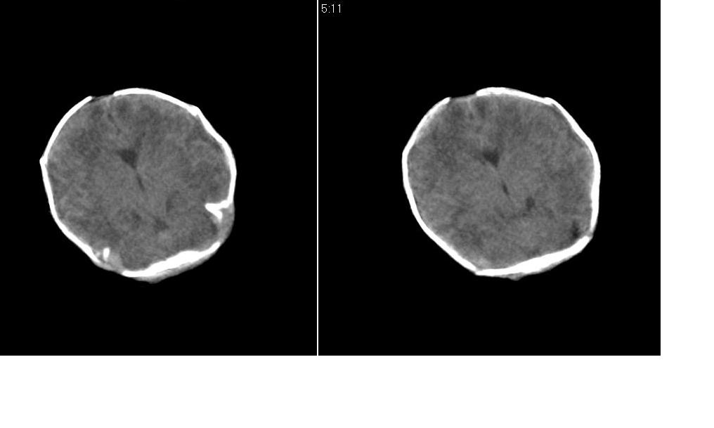

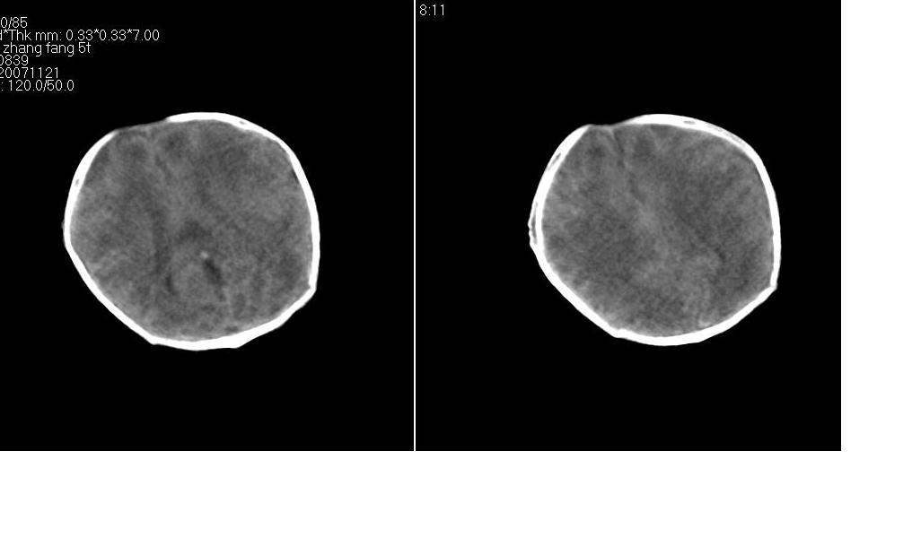

男 5天,考虑hie.

作者: ZHANGZHONGSHOU    时间: 2007-11-24 02:03
支持搂主诊断,请结合临床。
作者: wlq66556    时间: 2007-11-24 02:38
支持搂主诊断
作者: 天南地北    时间: 2007-11-24 03:18
支持hie
作者: 余辉    时间: 2007-11-24 04:24
支持搂主诊断
作者: 九目段    时间: 2007-11-24 04:41

同先生,上图是你发的另一病例图片,为什么你们的ct机做新生儿头颅顶部层面都会出现这种情况?ct故障?
作者: 九目段    时间: 2007-11-24 04:53
ct特点:
头小,透明膈间腔形成,皮质发育差,脑水肿且双侧枕顶叶累及部分皮质,皮髓交界模糊,脑室变窄,脑沟变窄,无出血征象。
诊断:
1、早产儿脑改变或体重低。
3、中度-重度hie。
预后:
预后不良,双侧脑室旁及双侧枕顶叶可能出现软化---临床上出现脑瘫。
作者: 李红    时间: 2007-11-24 19:03
支持hie
作者: 5lwf5    时间: 2007-11-25 05:30
支持hie.
作者: 半生不熟    时间: 2007-11-25 05:36
支持hie
作者: 摘星空竹子    时间: 2007-11-25 06:38
hie支持!
作者: zzyy    时间: 2007-11-25 16:33
hie
作者: jinguoji    时间: 2007-12-10 16:46
支持搂主诊断,考虑hie.
