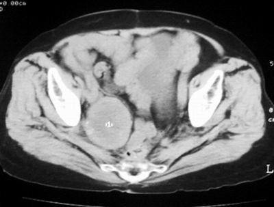

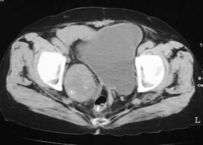

、患者,女,74岁。患者家属自诉:2000年做过直肠癌手术,子宫、双侧卵巢、阔韧带同时切除,术中见直肠邻近区域淋巴结肿大。2005年复查全腹部ct未见异常。今年5月份复查肝、胆、脾、胰、肾“b”超未见异常。这次例行复查盆腔ct,发现右下腹占位性病变。实验室检查:癌胚抗原升高。患者无任何不适。请网友分析病灶来源、性质。

首先考虑肿大淋巴结影,不除外神经源性肿瘤.
作者: qc80012345    时间: 2007-11-24 18:16
应该考虑转移性变。
作者: 沙漠骆驼    时间: 2007-11-24 18:36
转移瘤可能性大.
作者: gaoshengjiang    时间: 2007-11-24 18:51
考虑转移性变
作者: ydx_74    时间: 2007-11-24 19:12
包膜清楚,壁完整光滑,内密度不均,中央坏死,首先考虑间叶组织肿瘤,此淋巴结肿大融合,转移放最后
作者: 5lwf5    时间: 2007-11-24 19:16
转移性病灶可能大.
作者: psh    时间: 2007-11-24 19:41
转移。
作者: yhb    时间: 2007-11-24 22:52
神经源性肿瘤,转移瘤
作者: 同    时间: 2007-11-25 00:18
结合病史 考虑转移瘤可能性大.
作者: xulianj    时间: 2007-11-25 00:56
考虑转移瘤可能性大.
作者: 卜一    时间: 2007-11-25 02:00
首选:淋巴转移瘤!理由:1 包膜清楚,壁完整光滑,内密度不均,中央坏死。2 孤立肿块,无周边侵润。3 病程短,生长速度块(新近发现)。
作者: 朱亮    时间: 2007-11-25 02:09
因年限太长,不考虑转移,神经原型肿瘤?
作者: 拾荒者    时间: 2007-11-25 02:49
盆腔右侧柱状肿块,边缘光滑,内密度略低,外侧缘见斑点状钙化,似起源于梨状肌与壁孔外肌之间,考虑1.囊性淋巴管瘤,2.神经源性肿瘤。

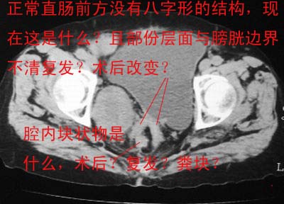

所以直肠癌复发的可能还是有的,首先考虑复发合并盆腔淋巴转移,其次考虑盆腔原发肿瘤如间质瘤等,建议增强检查,做时把结肠洗一下,最好是有个指诊啊什么的
作者: wqs571018    时间: 2007-11-25 03:24
—、支持“拾荒者”:盆腔右侧柱状肿块,边缘光滑,内密度略低,外侧缘见斑点状钙化,似起源于梨状肌与壁孔外肌之间,考虑1.囊性淋巴管瘤,2.神经源性肿
二、考虑直肠病变。

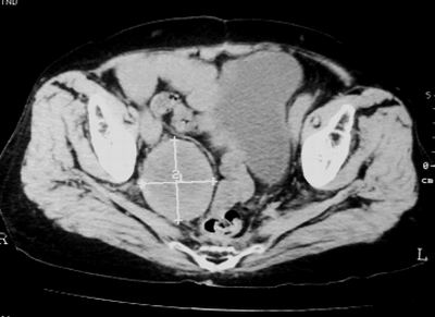

作者: 拾荒者    时间: 2008-1-12 21:08
ct10571:女,74岁。盆腔病变,请分析.
手术、病理结果,考虑:淋巴瘤。
应该是淋巴结转移瘤吧。
作者: yy杨洋    时间: 2008-1-13 03:46
收到
作者: yixianman001011    时间: 2008-1-14 06:27
肿块来自盆腔,与周围器官分界清,从影象上考虑良性肿瘤,以神经源性肿瘤可能性大,若是结合癌胚抗原升高则要考虑恶性肿瘤,以恶性神经源性肿瘤或肉瘤可能。
作者: zyyzzy    时间: 2008-1-14 06:32
病理很出乎意料呀!!不知道以前的病理确切吗??有条件的话建议做个免疫组化!!
