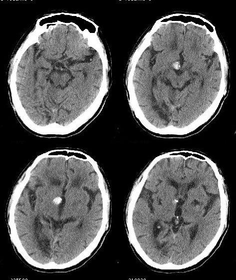

此病例以前上传过,今天又来行ct平扫,所以我整理了一下,发布在一起。主要是这次病灶内部密度有下降不知做何解释。请各位老师指点。
m 73
脑溢血,自诉曾有过左眼视力下降。
呕吐,意识障碍1小时,伴左侧偏瘫,行头颅ct平扫示右侧丘脑高密度影,建议增强ct。
07年11月11日ct平扫
07年11月15日ct增强
11月15日增强22s
07年11月15日ct增强
11月15日增强2m
07年11月15日ct增强
11月15日增强5m30s
07年11月25日ct平扫

作者: wqs571018    时间: 2007-11-27 03:12
考虑:右下丘脑区高密度影,密度变淡是动脉瘤伴少量出血后改变。
作者: xulianj    时间: 2007-11-27 04:22
右下丘脑区高密度影动态观察密度变淡考虑为血管瘤可能,建议dsa检查。
作者: ydx_74    时间: 2007-11-27 04:32
感觉不是在丘脑区啊,在鞍上池稍靠上近三脑室,薄壳钙化肿块,以前密度高为出血可能。颅咽管瘤?

以下是引用ydx_74在2007-11-26 20:32:00的发言:[br]感觉不是在丘脑区啊,在鞍上池稍靠上近三脑室,薄壳钙化肿块,以前密度高为出血可能。颅咽管瘤?

考虑:1、右侧后交通支动脉瘤;
      2、左侧丘脑、基底节区腔隙性脑软化灶;
      3、脑白质稀疏症。
作者: 徐飞    时间: 2007-11-27 04:38
标题: 回复:下丘脑区占位(对ct10470的补充)
是否出血灶液化或动脉瘤内血栓形成
作者: JZX    时间: 2007-11-27 04:52
蛋壳样钙化肿块,以前密度高为出血可能。颅咽管瘤?

右下丘脑区高密度影,动态观察密度变淡。考虑为血管瘤可能,建议dsa检查。支持!

考虑:1、右侧后交通支动脉瘤;
      2、左侧丘脑、基底节区腔隙性脑软化灶
作者: zyyzzy    时间: 2007-11-27 07:22
还是考虑动脉瘤,建议dsa检查!!期待结果

ct值是多少???考虑血管瘤或出血后改变。

以下是引用dyqct在2007-11-26 20:36:00的发言:[br]考虑:1、右侧后交通支动脉瘤;[br]      2、左侧丘脑、基底节区腔隙性脑软化灶;[br]      3、脑白质稀疏症。

考虑应为血管瘤出血后形成
作者: 逸风    时间: 2007-11-29 04:53
与动脉同步不均匀强化,平扫成密度减低变化,边缘环形钙化可见,首先考虑动脉瘤并血栓形成.
疑问:如果是后交通动脉瘤破裂出血,如何解释发病初期病灶呈高密度改变而局部脑池及蛛网膜密度没有变化呢??而且前后比较,病灶大小没有变化,只是密度减低了。难道没有破裂??那怎么解释11月11日平扫病变就是高密度改变??
