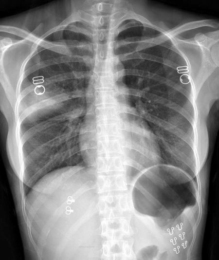

这次误诊真是由于病人提供病史有误,大家看看吧。
第一次主诉:突然胸痛,后跌倒,头晕。
患都一般情况钶,无明显气促

作者: 潘建华    时间: 2005-3-10 06:03
起码要拍胸部侧位片
作者: yxfjnchina    时间: 2005-3-10 06:07
右肺中野中外带片状致密阴影,考虑是炎性渗出,询问病史!
作者: rlyfanc    时间: 2005-3-10 06:11
病人没钱,不肯拍侧位。

作者: guicai    时间: 2005-3-10 06:54
肺挫伤吗,不过先胸痛,还是首先考虑过敏性肺炎
作者: 扬仪    时间: 2005-3-10 07:36
加照侧位
我们要学会保护自己撒 结果写的要很活哦
不是我们水平问题 在这样的情况下 那是病人自己为自己找麻烦哦
他们在其他医院还不是一样 会乖乖的加照 做个把ct也不一定……

不拍侧位透视终可以吧,我感觉右肺不是病变,倒象是胸外异物影。
作者: zjwxjh    时间: 2005-3-10 17:14
考虑右肺上叶炎症,可能为大叶性肺炎,患者没钱可以做个血常规,白细胞及中性应该增高,如果符合可以抗炎治疗,第一结论可以写考虑炎症建议加拍侧位或复查

觉得是异物影。
做个透视就ok了!
作者: sef1688    时间: 2005-3-11 01:22
右中肺野中外侧带云雾状影,又是突发胸痛,其它情况都可,会不会是过敏性肺炎??建议做个血常规,再详细问一下病史!!

作者: 海洋    时间: 2005-3-11 05:59
详细询问病史,比如高热,咳嗽.拍侧位片.第一考虑右下叶背段炎症.其次考虑肺栓塞可能.[emb26]

结果是创伤性湿肺,病人记错了病史,我考。应该是先跌倒后胸痛,也就是有外伤史。
作者: jiajie    时间: 2005-3-12 15:22
有复查片子吗?
不支持创伤性湿肺,
作者: 王者归来    时间: 2005-3-12 22:41
右中野外带片状高密度模糊影,略呈尖端指向肺门的楔形影,但并无右侧横隔的升高。偶觉得还是应先考虑大叶性肺炎可能大,但不能排除肺梗塞的可能,建议血象附检。
作者: 王者归来    时间: 2005-3-12 22:50
不会吧,创伤性湿肺?它的表现应该不是那么规则的实变吧?该病人会不会本身就有肺炎或梗塞征象,但未引起重视,而跌倒只是一个诱因呢?偶洗耳恭听分析过程。

作者: lh098762lh    时间: 2005-3-13 07:16
右肺不象是病变,可能象异物影,因为下界较清楚,如有疑点,应复查或加照侧位,这样就避免出错.

作者: wuzhenan    时间: 2005-3-14 01:53
[em1]右肺中野,中外带的类三角形边界较清的,底向胸壁,尖朝肺门的致密影,发病突然,是不是应该考虑急性肺梗塞?
作者: wuzhenan    时间: 2005-3-14 02:58
[emb16]创伤性湿肺。
作者: wanyych    时间: 2005-3-14 20:37
怎么看都不象湿肺,简单的一次跌到就能引起?是复查病变消失了才知道误诊的吗?如果这样的话,我看到更支持异物。没侧位,总感觉不在肺内。

作者: fling8    时间: 2005-3-15 04:54
透视了吗?身上贴胶布了吗?

作者: 春雨    时间: 2005-3-25 13:59
从肺纹理的走趋看,很难说出肺有什么具体的病变。肺部的表现与临床的症状不是一致的,是不是别的系统的疾病。

作者: wangpeike    时间: 2005-3-26 17:31
这个病变确是肺内的,结合病人突然胸痛症状,肺栓塞的诊断是要考虑的。

怎么确诊的?有肋骨骨折吗?象肺梗塞
作者: lyb999    时间: 2005-3-31 20:15
仅凭有外伤史就诊断湿肺,太武断,再说没有血检,单凭一张片子就能确诊?神医[emb11]

作者: 张礼挺329    时间: 2005-4-10 15:19
反对有理,想这样的病例突发胸痛,病灶符合肺更塞。如有肺炎体征,那节段性肺炎也不能排除,
创伤性湿肺真的不敢苟同。。。。不解望赐教[emb10][emb10][emb10][emb10]

作者: wuyingke    时间: 2005-5-6 01:34
不管是异物还是外伤性湿肥,但要一点是很重要的,就是一定要劝患者取下乳罩,一者不会给影响自己诊断,二来也增加了照片质量.另外就是要加照侧位,就是病人没钱,作为医生,也应该自己想办法把问题解决了,我想,这就是楼主在此次误诊中应该吸取的教训.
作者: 易杏林    时间: 2005-5-13 21:14
首先要考虑右上肺肺炎,其次不排除包裹性积液.加照侧位或结合透视是一定有必要的

作者: 张巍    时间: 2005-6-3 08:14
有外伤史就考虑湿肺呀?即使怀疑外伤引起湿肺也应该详细询问如何受伤,必要时查下体啊!创伤性湿肺多伴肋骨骨折,这个病例我考虑过下叶背段炎症,但边缘,尤其是下缘又太清楚了点,根据其近似三角形形态,尖端指向肺门,密度均匀,还是考虑肺梗可能性大。

作者: 向医生    时间: 2005-6-20 08:42
这个病例仅有一张正位胸片,右中肺野大片状影,很多情况都有可能,病变可以,重叠的胸背部异物也可以,但楼主说是创伤性湿肺,我倒不支持。
       创伤性湿肺与创伤的部位有关,边缘均较模糊,一般不按肺的解剖叶段来分布,本例下缘太清楚了,倒象是重叠的异物,不知楼主是凭什么诊断为创伤性湿肺的。

作者: lyb999    时间: 2005-6-21 05:56
仅此一个片子,有多种可能性,人人说的都有道理,不过都是瞎猜,详细了解病史,结合实验室检查加胸透就可基本确定。

作者: 失意王    时间: 2005-9-27 06:30
病史也太简单了吧。。  单一个跌倒加胸痛。。。   就下湿肺。。
没有透视或侧位。。  怎么确诊啊。。   误珍不能完全怪楼主
不过边缘相当清晰。。  还是考虑下叶背段的炎症  及胸外异物
作者: 腊月梅雨    时间: 2005-9-28 06:48
亲自检查一下病人就知道啦是不是异物。其它诊断都不太像。自己去了解病史比较可靠一些。
作者: 大漠孤烟    时间: 2005-10-22 18:48
[emb12]都有可能,“异病同影、同病异影”使我们不得不“雾里看花”。但患者突发胸痛,晕倒,无发热等炎症表现,病变位于肺野外围,呈“三角形”尖端指向肺门,考虑“肺更死”可能性大。

作者: 湘水人家    时间: 2005-10-27 05:13
不支持湿肺,肺根死或包裹性积液。

作者: moso    时间: 2005-10-29 06:38
右侧第6肋好象有骨折啊
[emb6]创伤性湿肺

1,问患者病情有无近期发热,查血象。本人考虑:大叶性肺炎,肺不张可能。
不知道大家有没有注意到那个三角形致密影是尖端向肺们的。/

作者: 小叶    时间: 2005-11-6 21:49
最起码让她把胸罩脱了吧,穿一件没有异物的衣服吧。而且病史又是这样怎么搞啊。凭着张片我觉得首先炎症先,没有侧位,可我看正位片怎么隐约有三角形啊
