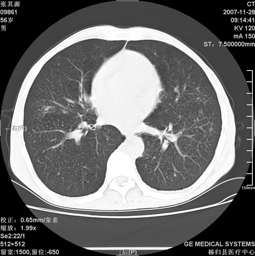

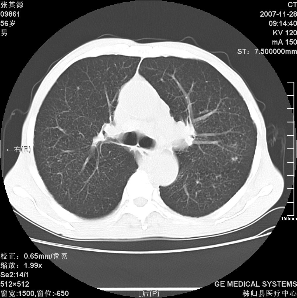

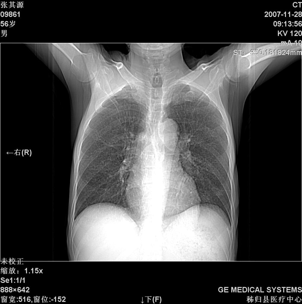

患者因阻塞性黄疸入院,发病前10天持续中等程度发烧.术前检查发现两肺弥漫性病变,请各位大虾会诊,除了考虑急性血源性肺结核外,还有其他什么疾病可能.

补充一下,该患者没有与尘肺相关职业史。请大家帮忙会诊一下,外科医生打算为其做胆总管肿瘤做手术的,现在在等我们的结果。谢谢各位了。

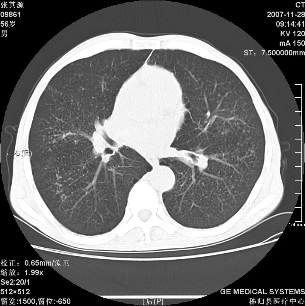

影像符合粟粒型肺tb改变。

胆管肿瘤确诊的话,首先考滤转移。

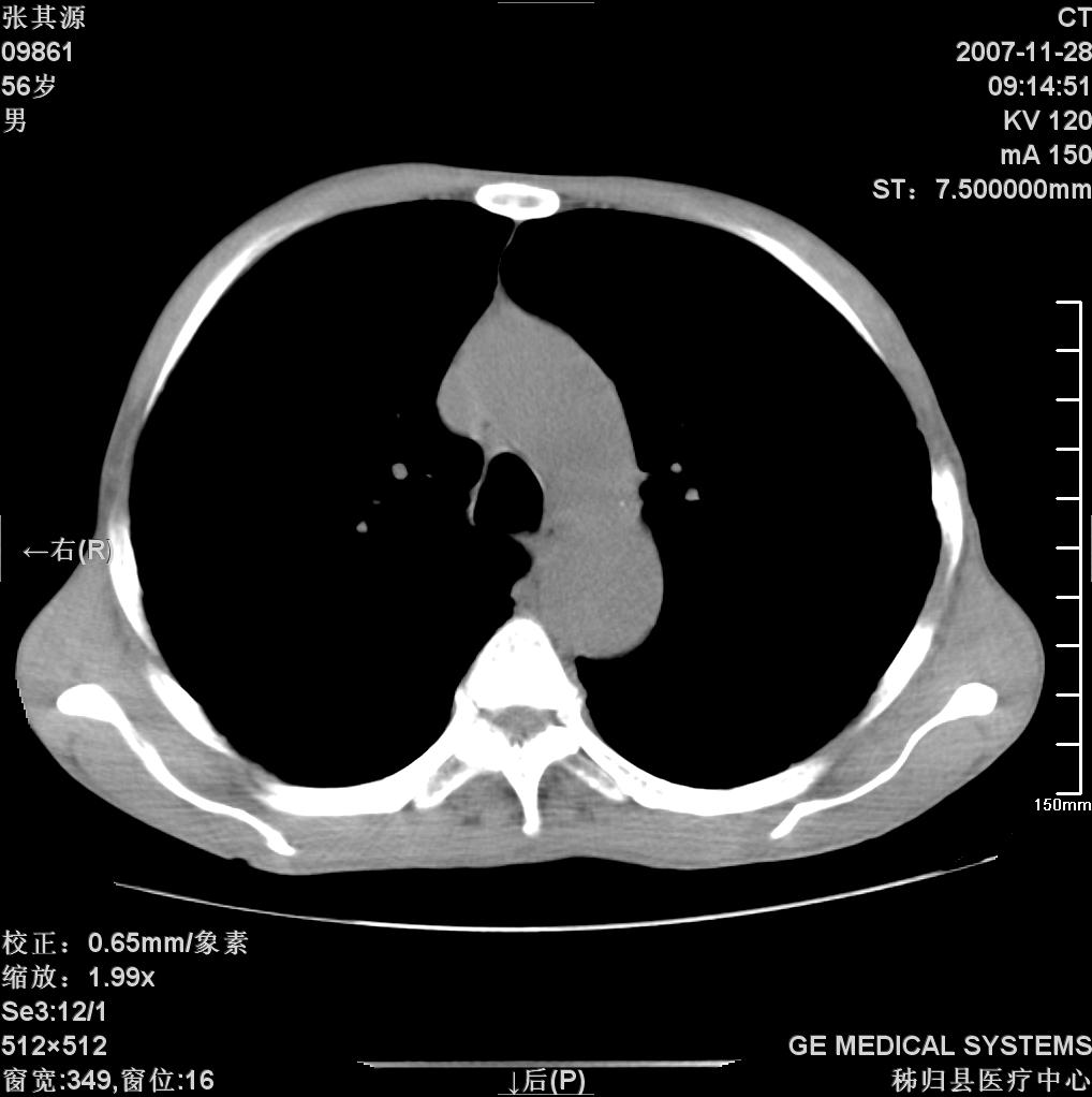

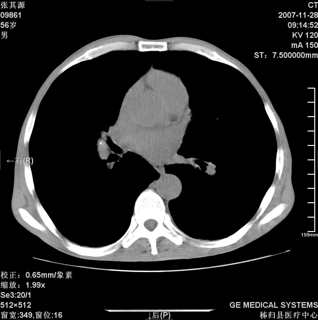

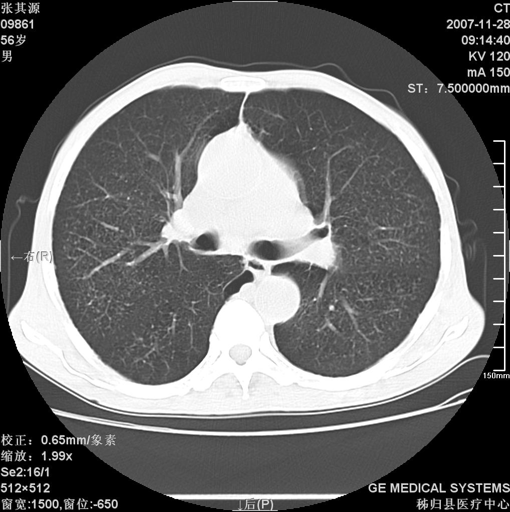

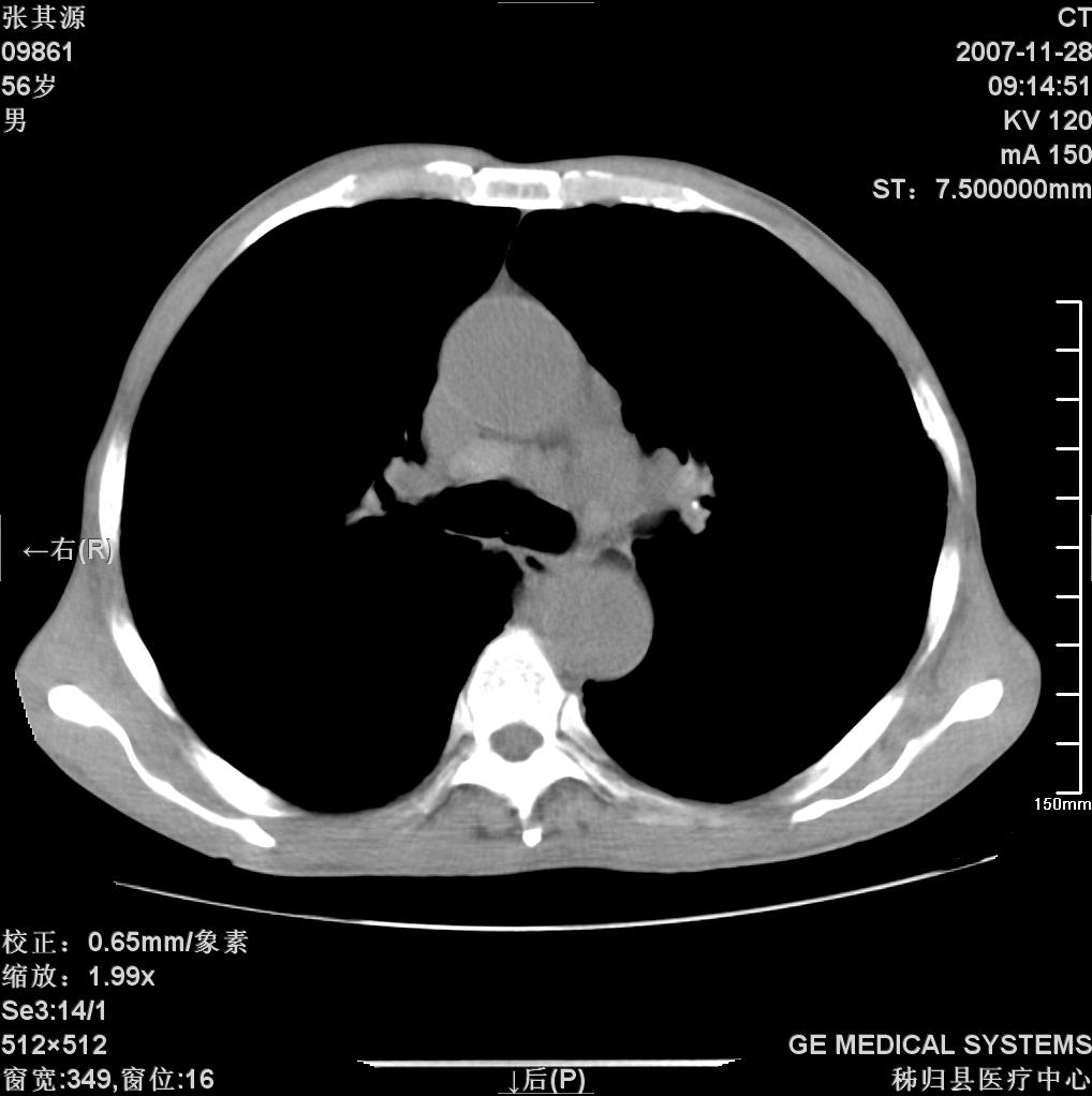

考虑tb不排除转移,(隆突处有肿大淋巴结,不好说是结核还是转移引起的)

首先考虑转移瘤

结合病史考虑转移,但结核不除外.

胆管肿瘤确诊为恶性的话,首先考滤转移性肿瘤;否结核可能。

结合病史,可考虑细支气管炎,抗炎后短期复查。

间质改变,多种原因均可引起:如高血压、吸烟等;结核不考虑。

两肺另见略大结节,结合病史,应考虑转移,有腹部片吗?肺内表现可有:结核?甲状腺癌肺转移?肺泡癌?

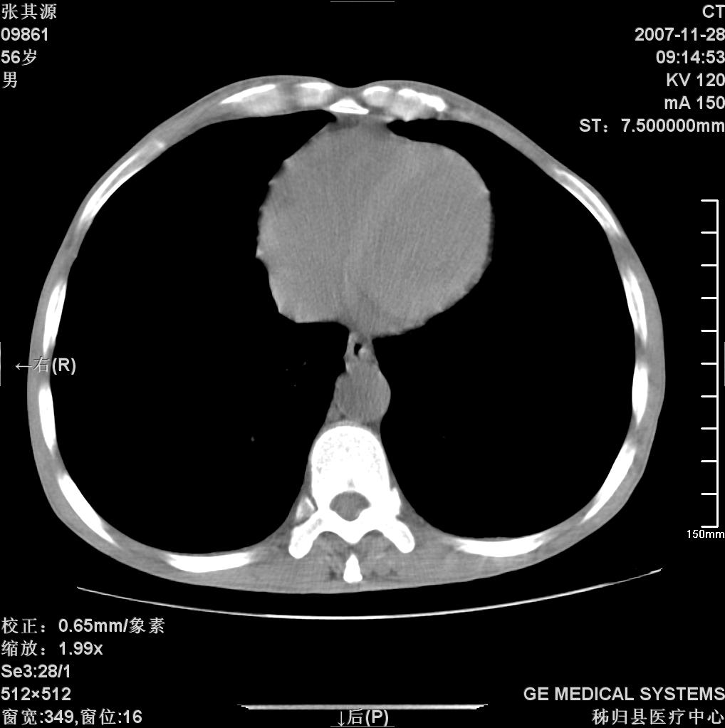

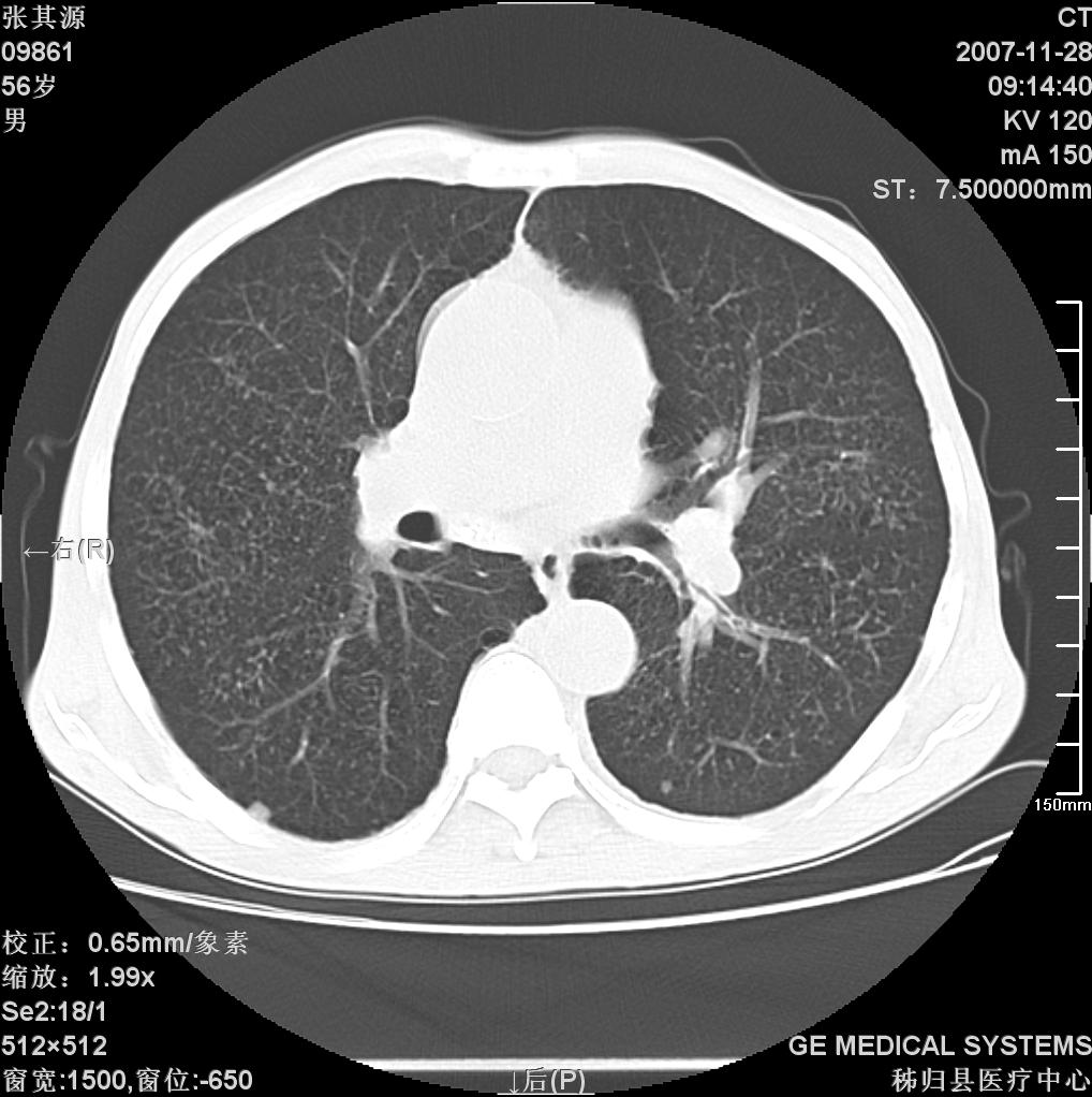

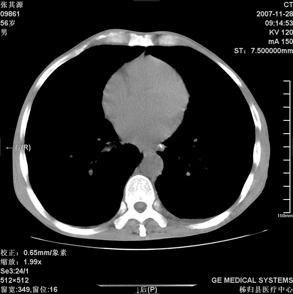

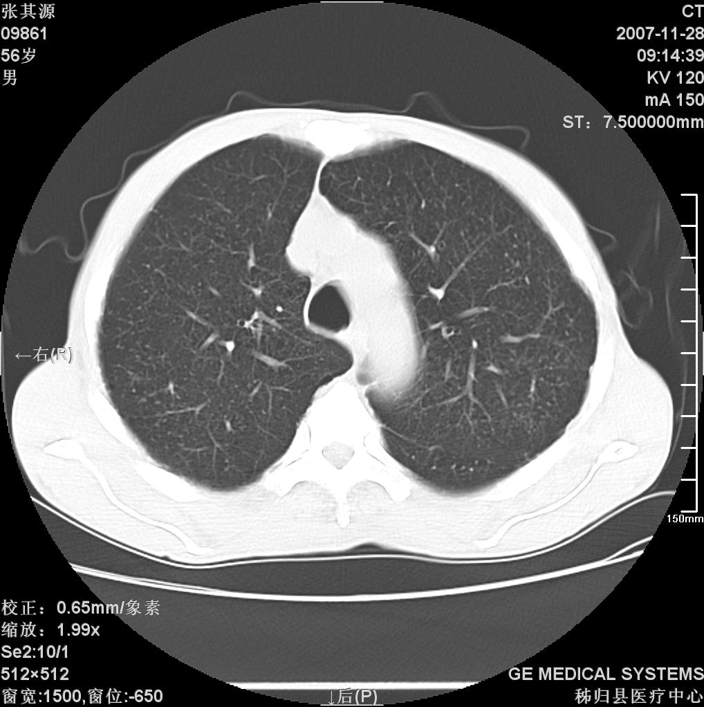

双肺多发粟粒样病灶,右肺胸膜下结节样病灶,气管前腔静脉后及隆突下均见肿大淋巴结,结合胆道肿瘤病史首先考虑转移。另外心影密度略低,时间格显示,是否有贫血?查明白再手术吧!
