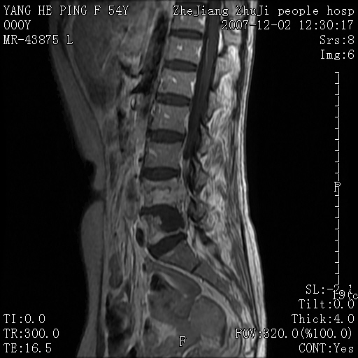

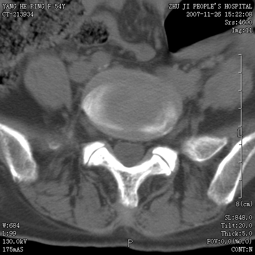

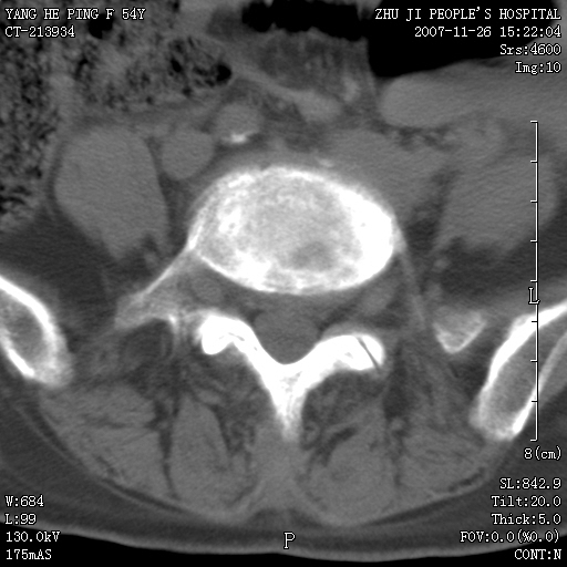

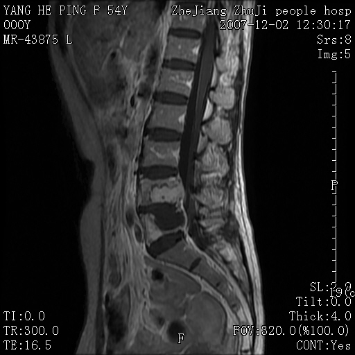

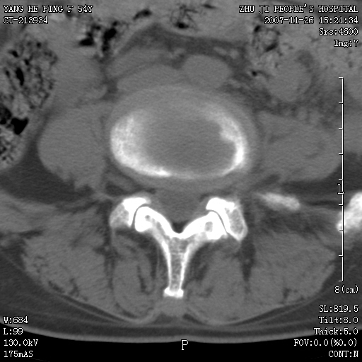

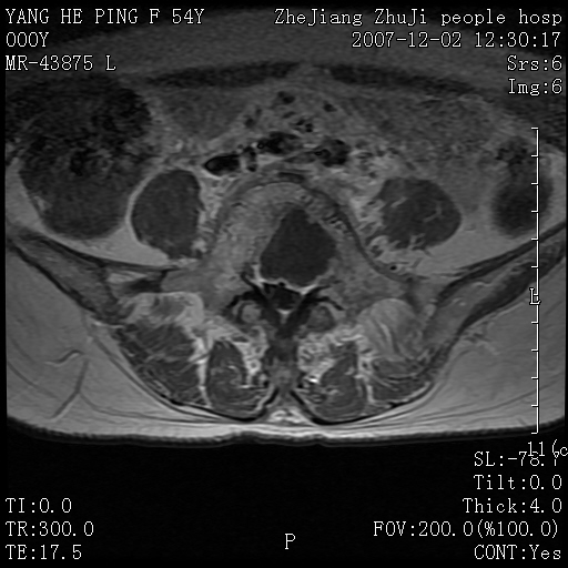

女性,54y,腰痛伴双下肢乏力数月.近来加剧.
增强

腰4、5椎体囊状骨质破坏,边缘光滑整齐,内部有斑片状死骨,腰5左侧横突也有累及,腰4、5椎间隙有狭窄,考虑腰椎结核
鉴别
1、转移,有原发灶,骨质破坏的边缘一般没有这么光滑,锐利,椎间隙一般不会出现狭窄
2、化脓性炎症,发病急,发展快,临床症状重,骨硬化、骨桥形成早,程度重

1.椎体后部大的类圆形骨缺损,缺损内软组织影与椎间盘相连,其边界有硬化。椎旁软组织未见确切异常。考虑椎体后部许氏结节可能性大。2.腰椎骨质疏松。

椎体偏左后方囊性骨质破坏,累及左侧横突,破坏区边界清楚,椎体周边软组织未见异常。支持考虑:中央型椎体结核!

l4、5椎体骨质破坏,轻度后膨,累及横突,部分边界不清,破坏区内可见少许残陈骨影,椎间隙无明显变狭窄,增强成结节与环状强化。考虑 骨肿瘤[转移可能性大],骨结核待排

破坏椎体内为软组织密度,附件受累,没有明确的椎旁冷浓疡,椎间隙也没有变窄呀。
结合临床近来加剧,首先考虑转移瘤。

病灶界限很清晰,边缘有硬化,椎间隙正常。考虑嗜酸性肉芽肿。
