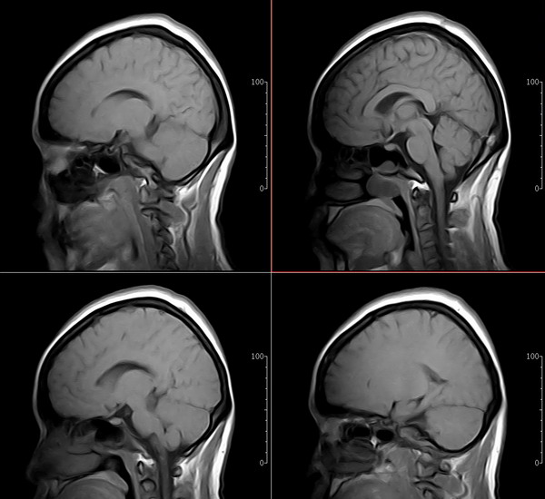

标题: MRI1347:F28Y,因头痛鼻塞而就诊。 是咽囊囊肿吗?
因临床是做的头颅,而带出来的。后患者未做鼻部, 请见谅。
[本贴已被 jiajie 于 2007-12-3 19:29:01 修改过]
作者: 卜一    时间: 2007-12-4 04:50
咽壁潴留囊肿!(长t1 长t2)。鉴别诊断:咽腔先天性thornwaldt囊肿!(短t1 长t2,且囊肿较小)
作者: luo706    时间: 2007-12-4 05:09
没轴位不好说,黏液囊肿吧。
作者: xulianj    时间: 2007-12-4 06:24
考虑囊肿;什么性质不好说。
作者: jiangjing    时间: 2007-12-4 21:18
咽壁潴留囊肿
作者: qiuleiyu    时间: 2007-12-4 22:23
鼻咽顶壁囊肿,另蝶窦及筛窦粘膜肥厚.
作者: 晓杰    时间: 2007-12-4 22:24
咽壁潴留囊肿  支持
作者: 石门之剑    时间: 2007-12-5 05:22
同意三楼观点!

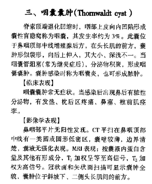

标题: 咽囊囊肿(thomwaldt cyst)文献复习
来自中华影像医学—头颈卷p197
作者: zhanglixian1985    时间: 2007-12-5 23:19
谢谢,高老师提供这么权威的资料!!
