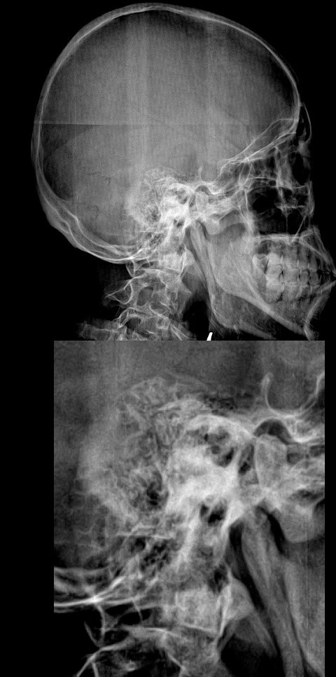

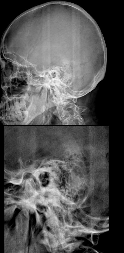

患者有中耳炎,临床不知道咋的了,开了个乳突片,请大家看看!
两侧乳突侧位,劳氏位! 这个不常用,请老师指点!

怀疑左侧中耳乳突炎吧

双侧乳突气房密度增高,各气房间隔边缘模糊,符合中耳乳突炎改变
作者: 731208    时间: 2007-12-6 02:07
作者: 常山真人    时间: 2007-12-6 02:08
不知道拍的是颅骨侧位....还是乳突许氏...还是...
作者: shiqingfa    时间: 2007-12-6 02:19
作者: mwh9116    时间: 2007-12-6 03:33
应该拍许梅氏位,侧位不好说。
作者: 猫咪片子    时间: 2007-12-6 04:53
最好的方法是乳突1mm薄扫
作者: cmj    时间: 2007-12-6 04:54
符合中耳炎诊断

标题: 回复:x3034:患者有中耳炎,临床不知道咋的了,开了个乳
以下是引用常山真人在2007-12-5 18:08:00的发言:[br]不知道拍的是颅骨侧位....还是乳突许氏...还是...
拍的不是标准乳突片。
作者: 随光逐影    时间: 2007-12-6 05:24
考虑为:左侧中耳乳窦炎(肉芽形成?)。建议:作双耳——颞骨ct薄层扫描。
作者: xulianj    时间: 2007-12-6 05:32
作者: hexue    时间: 2007-12-6 06:40
符合乳突炎改变,现在都不拍片了,全被ct取代了
作者: livingod    时间: 2007-12-6 06:49
拍的不是标准乳突片,不象有问题。
作者: avril    时间: 2007-12-6 07:07
双侧气房内象是略高模糊影,可侧位片重叠太重不好说;建议ct
作者: zhangkening    时间: 2007-12-6 17:25
没有胆脂瘤形成.
作者: wy232326    时间: 2007-12-6 17:53
拍的不是标准乳突片建议ct
作者: zxczxc    时间: 2007-12-6 19:02
诊断乳突片有点难,
双侧乳突炎症
左侧胆脂瘤形成?
作者: zhw974247    时间: 2007-12-6 20:34
1、双侧乳突炎症。
2、左侧胆脂瘤形成?建议:作双耳——颞骨ct薄层扫描。
作者: dyqct    时间: 2007-12-6 22:47
位置不对呀!请重拍或做ct。
