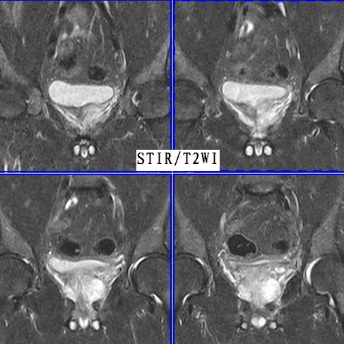

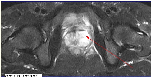

前列腺癌?建议b起引导下穿刺活检。
作者: xf3320    时间: 2007-12-6 07:40
请问t2wi高信号说明什么?
作者: zhangws    时间: 2007-12-6 20:38

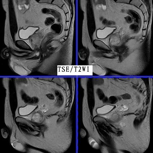

观察前列腺的最佳位置是横断位图像,其次为矢状位和冠状位图像,楼主上传t2-tse-sag图像很清晰,为何t2-tse-tra图像欠佳?
作者: xf3320    时间: 2007-12-7 00:50
可能是放大的缘故吧
作者: qiuleiyu    时间: 2007-12-7 03:43

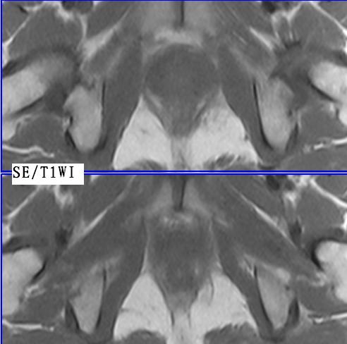

前列腺左侧外侧叶,及两侧中央叶均见片状长t1长t2异常信号.病灶较弥散.psa略有升高,增强后呈轻度斑片状强化.结合临床考虑炎症性病变可能大,请随访复查或mrs进一步检查.
作者: 郭凯    时间: 2007-12-7 03:58
信号异常,形态异常,psa异常,还是考虑占位,前列腺癌可能。
作者: lwjys    时间: 2007-12-7 04:22
不支持癌,良性病变可能.
作者: xulianj    时间: 2007-12-7 05:17
前列腺癌可能,建议活检。
作者: guanaishengming    时间: 2007-12-7 18:14
前列腺ca多发生在周边带,t2wi序列周边带表现为高信号,癌肿表现为等或低信号,此例考虑前列腺ca可能性大,不太像增生结节和炎症,活检一个吧
作者: jiangjing    时间: 2007-12-7 22:32
作者: liuhongling234    时间: 2007-12-8 04:43
支持前列腺ca,左外围叶。
作者: zyx168    时间: 2008-1-3 00:55
支持前列腺ca,
作者: hqr123    时间: 2008-1-5 07:41
占位明显,边界欠清,以ca可能性大.
作者: huenhao    时间: 2011-6-27 22:50
前列腺癌可能。
