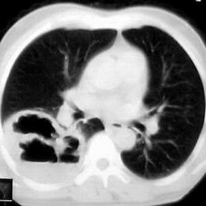

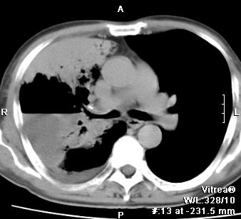

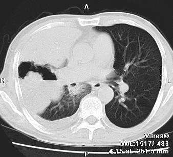

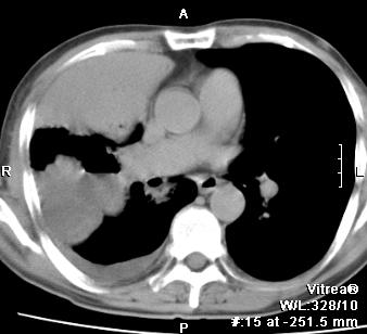

男 56岁
自诉感冒3-4天 右胸痛3-4天 咳嗽 咳痰 无脓臭痰
[本贴已被 jiajie 于 2005-3-14 13:56:42 修改过]
作者: lqc    时间: 2005-3-14 18:24
请把肺窗传上来。

作者: 放大镜    时间: 2005-3-14 18:38
考虑肺脓肿 大剂量抗炎后再观察

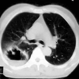

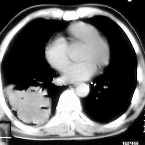

作者: 听蝉观竹    时间: 2005-3-14 20:35
标题: 回复:ct1116:肺部空洞。脓肿?[临床表现不符]

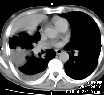

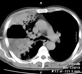

在考虑肺脓疡的同时,高度警惕癌性空洞合并感染,依据此病例空洞内壁不光滑,凹凸不平。
下面是我曾经遇到的一例肺癌以空洞表现的病例,大家对照一下。

作者: 影子天使    时间: 2005-3-14 20:56
此例想不考虑肺脓疡都难啊
听蝉先生提供的病例洞壁可见结节

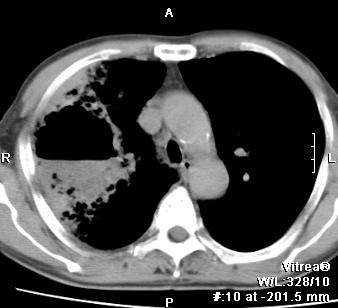

作者: hejie    时间: 2005-3-14 21:11
空洞型肺癌。空洞内壁不光滑,凹凸不平,病灶边缘未见明显渗出影,与雷老师上传片个人分析不同在:第2病例病灶边缘见明显大片状渗出影及支气管征,胸腔积液。
作者: liuwensi    时间: 2005-3-14 23:14
支气管囊肿伴感染
作者: xiaoguang    时间: 2005-3-14 23:56
需要进一步了解既往病史!以鉴别慢性肺脓肿?肺囊肿合并感染?肺隔离症合并感染?癌性空洞合并感染?可抗炎后复查。进一步痰检。
作者: jiajie    时间: 2005-3-15 01:28
空洞为中心性,
下部分叶状肿块,
考虑癌性空洞。
作者: 假如    时间: 2005-3-15 01:32
根据现有资料,暂时只好考虑肺脓肿。

作者: 木子    时间: 2005-3-15 02:55
个人以为癌性空洞可能性大
作者: zxq    时间: 2005-3-15 04:12
还是要首先考虑脓肿,多腔分隔空洞癌性少见(结合病理)。
真菌性感染可能性大
作者: xixi1976    时间: 2005-3-15 05:41
支持听蝉先生
作者: aq1234dmm    时间: 2005-3-15 06:38
!以鉴别慢性肺脓肿?肺囊肿合并感染?肺隔离症合并感染?癌性空洞合并感染?可抗炎后复查。进一步痰检。[emb20]
作者: caihe    时间: 2005-3-15 07:52
首先还是考虑慢性肺脓肿,因为有多腔,另外上传的图像纵隔无明显肿大淋巴结,曲霉菌感染亦不能除外。假设是肺癌空洞,多腔罕见!这样大的肺癌空洞没有纵隔淋巴肿大更罕见!

作者: 陈一文    时间: 2005-3-15 17:47
首先还是考虑肺脓肿的诊断,空洞内壁不光滑是脓液粘稠排除不尽也可造成此类影像
作者: 徐洪俊    时间: 2005-3-15 17:59
更支持空洞性肺癌合并感染。
作者: sunying31128    时间: 2005-3-15 20:40
可能是癌性空洞合并感染。
作者: gbj8004    时间: 2005-3-16 02:17
多考虑为肺癌性空洞
作者: gaozhengyi    时间: 2005-3-16 02:33

支持听蝉观竹先生意见,也给大家看一个病例,请点击http://www.radida.com/radinet/read.php?tid=66

还有可能就是干酪性肺炎[emb18]
作者: 陈正林    时间: 2005-3-16 16:40
有试验室检查结果?考虑肺脓舯可能
作者: huhong1111111    时间: 2005-3-16 23:12

作者: 放大镜    时间: 2005-3-17 22:56
第2个病例空洞的软组织成分太多
