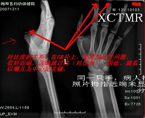

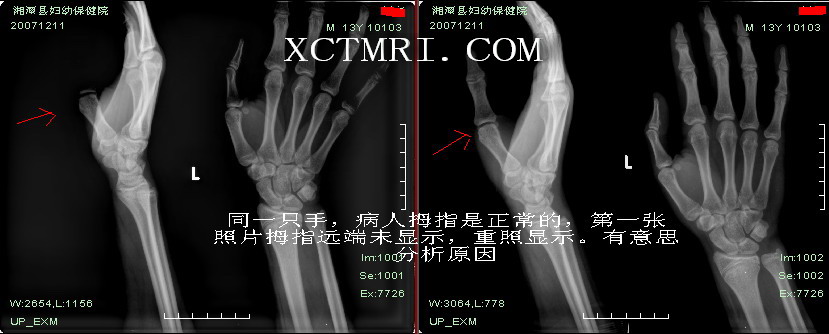

点击图片放大看,摄片条件是一样的,在主机及工作站上多次调节都未显示拇指

cr没用过,猜一下,考虑是否窗宽、窗位不合适造成拇指远端未显示,两张片子的窗宽、窗位不同,第一张片拇指远端的密度值低于窗显示的密度值,导致拇指远端影像全黑。

既然在主机及工作站都不能调节出来,应该拍摄时机器的故障。
作者: zhangkai 时间: 2007-12-12 03:17
如果在主机及工作站上都调不出来,肯定是摄影条件大了。要不然就是人为因素了。

投照中心偏移造成的

以上两张片了除日期一致外,其余的数据都显示不同,说明窗宽窗位还是有变化的。重新投照时用相同的条件,但电流电压在曝光时的瞬间变化也有可能造成图象的黑白度差别。本人经常碰见过骨盆正位平片在工作站上调不出两侧或一侧髂嵴,重照后又可以了的现象。

摄片条件造成,利用限光器或窗宽窗位调节。

机器是否是自动跟踪曝光,如是,就是中心点的问题。

信号缺失,模拟信号数字化后常见

技术问题,kv过高,自动曝光装置致

两张片的窗宽窗位都不一样的,是条件造成的吧,我这里用dr时,条件太大时也会出现这种情况的.

位置原因,穆之靠球管距离近射线硬度大!!

窗位过高,窗宽过窄。
