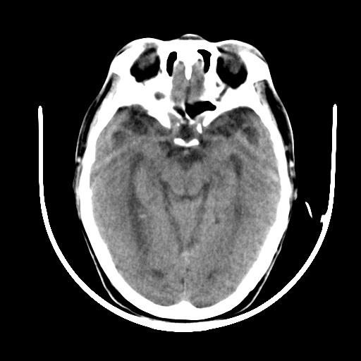

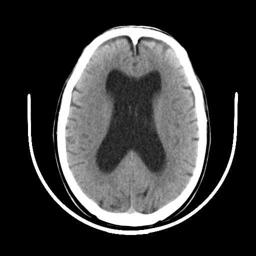

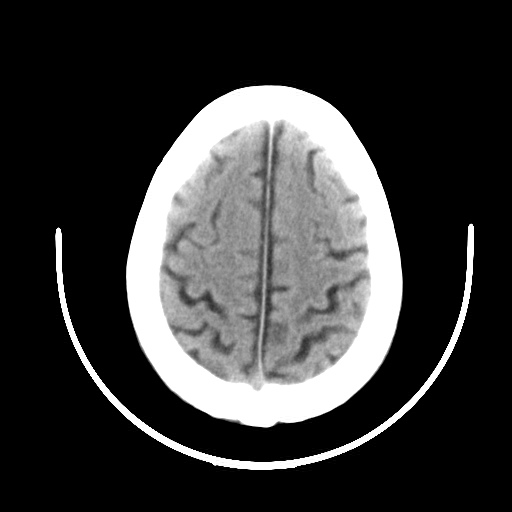

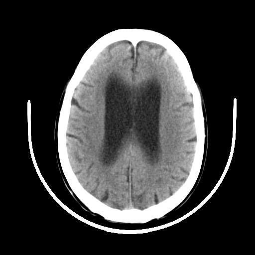

男 80岁,头晕一天。今作ct。请各位老师反映教。发表高论。

作者: 余辉    时间: 2007-12-14 06:24
髓质型脑萎缩
作者: 随光逐影    时间: 2007-12-14 06:33
脑积水(双侧侧脑室体部之间好像未见隔膜——继发透明隔部分缺如?)。
作者: 独角戏    时间: 2007-12-14 06:46
幕上脑积水,病史?
作者: LWW2005    时间: 2007-12-14 07:03
髓质型脑萎缩
作者: 石门之剑    时间: 2007-12-14 07:40
80岁了  脑萎缩程度并不严重(同龄人比较)。
作者: 霉超人    时间: 2007-12-14 07:54
脑积水,考虑四脑室占位性病变,建议增强。
作者: tianbaon    时间: 2007-12-14 09:09
从形态上看比较支持梗阻性脑积水.
侧脑室角变钝,脑室周围白质低密度影较均匀.
脑萎缩所致应该与上述相反.
但年龄这么大,可合并脑萎缩.
首先考虑梗阻性脑积水并积极寻找病因
作者: 宁娃    时间: 2007-12-14 16:41
考虑梗阻性脑积水
作者: 卜一    时间: 2007-12-14 16:43
髓质型脑萎缩
作者: 代课学生    时间: 2007-12-14 17:01
四脑室显示稍小,有向左前推移的改变,三脑室以上脑室增大,考虑有梗阻性脑积水存在,不排除小脑病变,建议增强或mr检查。
作者: zhangkai    时间: 2007-12-14 17:06
考虑脑积水,建议行mr检查。
作者: dyqct    时间: 2007-12-14 17:43
标题: 回复:ct10871:80岁老人的头ct
以下是引用余辉在2007-12-13 22:24:00的发言:[br]髓质型脑萎缩
支持!!
作者: 川北影像    时间: 2007-12-14 18:12
1、脑积水。
2、中间帆腔。
作者: zjzjr    时间: 2007-12-14 18:20
髓质型脑萎缩
作者: jinguoji    时间: 2007-12-14 18:30
支持髓质型脑萎缩。
作者: lirenxiong    时间: 2007-12-14 18:32
支持脑萎缩!.三脑室位置略高,略大但形态尚可,侧脑室大,无明显渗出,积水不支持!
作者: clj20    时间: 2007-12-14 18:59
髓质型脑萎缩
作者: zsl6918    时间: 2007-12-14 22:43
老年脑!不知是否有空泡蝶鞍
作者: jiangjing    时间: 2007-12-14 22:51
考虑 脑萎缩与透明隔腔形成
作者: tao772    时间: 2007-12-14 23:32
代偿性脑积水。=老年性脑萎缩。
作者: zhengfaming    时间: 2007-12-15 04:19
考虑脑积水,不除外脑萎缩,另透明隔腔形成
作者: xulianj    时间: 2007-12-15 05:06
考虑梗阻性脑积水
作者: 拾荒者    时间: 2007-12-15 05:15
三脑室及侧脑室均扩大,侧脑室前角扩大,脑室周围无低密度渗出影,侧裂池增宽,透明隔增宽,考虑髓质型脑萎缩。
作者: 宝天曼    时间: 2007-12-15 06:32
髓质型脑萎缩
作者: 一个人    时间: 2007-12-15 07:38
髓质型脑萎缩
作者: xhsmx    时间: 2007-12-15 18:17
支持髓质型脑萎缩。
作者: 白加黑    时间: 2007-12-15 21:12
支持 梗阻性脑积水
作者: hujunling    时间: 2007-12-15 22:38
幕上脑室明显扩大,为梗阻性脑积水的表现,第四脑室不大,考虑病变应在中脑导水管部位,或邻近病变压迫所致。建议mri进一步检查。
作者: zyx168    时间: 2007-12-21 07:58
髓质型脑萎缩
作者: dr.yang    时间: 2011-4-10 22:03
