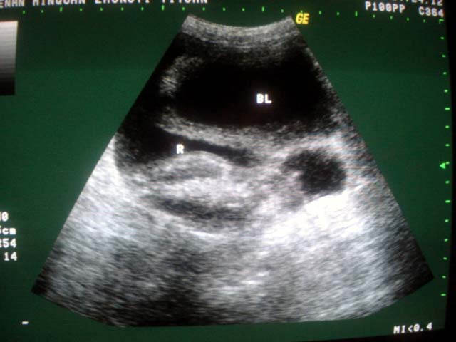

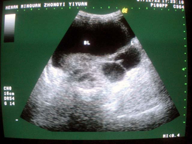

女,83岁,腹胀3月,腹水1月,无发热盗汗,腹水淡黄色,ddp阴性,胸片右隔角变钝。
b超双侧附件区正常吗?

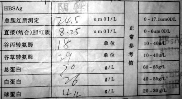

肝功

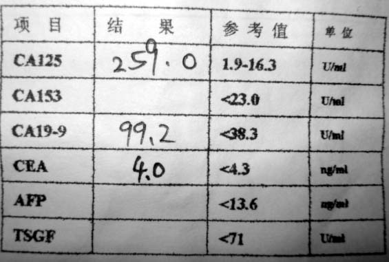

肿瘤标志物

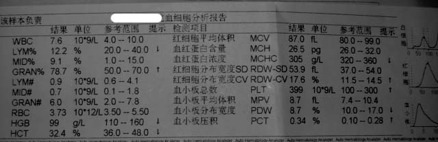

血常规

作者: 前行    时间: 2007-12-25 02:25
不正常,建议ct检查
作者: qiuyanzhen    时间: 2007-12-25 06:39
看片子,双附件区肯定有问题,片子不太清晰,一定有占位吧,
作者: guanaishengming    时间: 2008-1-3 05:28
瘤子吧,做个ct看看
作者: 看海    时间: 2008-1-13 03:48
液囊性病变。应开彩看看
作者: clj20    时间: 2008-1-15 00:06
子宫内膜增厚,左侧附件区见液性暗区,拟见分隔,考虑囊肿可能,建议积极排除囊腺癌
作者: 毕晋芳    时间: 2008-2-26 03:28
我看像占位
作者: youlang    时间: 2008-3-1 20:18
还是用ct扫描一下吧
作者: xinliheng001    时间: 2008-3-9 17:40
我看是囊性病变
作者: 远征    时间: 2008-3-12 03:49
还是做ct检查,分辨率高多了。
作者: 神牧    时间: 2008-3-18 19:03
怎么不传mri图片
作者: jw-830    时间: 2008-3-20 05:53
考虑囊性病变建议进一步检查
作者: zhuren    时间: 2008-3-20 06:13
根据年龄超声征象不排除卵巢ca建议穿刺活检以定性.
作者: peijunlong    时间: 2008-4-4 06:07
左侧卵巢囊性病变。
作者: guoyingrong    时间: 2008-4-27 05:12
左侧附件区囊肿可能性大,盆腹腔积液。
ca125增高,应该考恶性病变可能。
