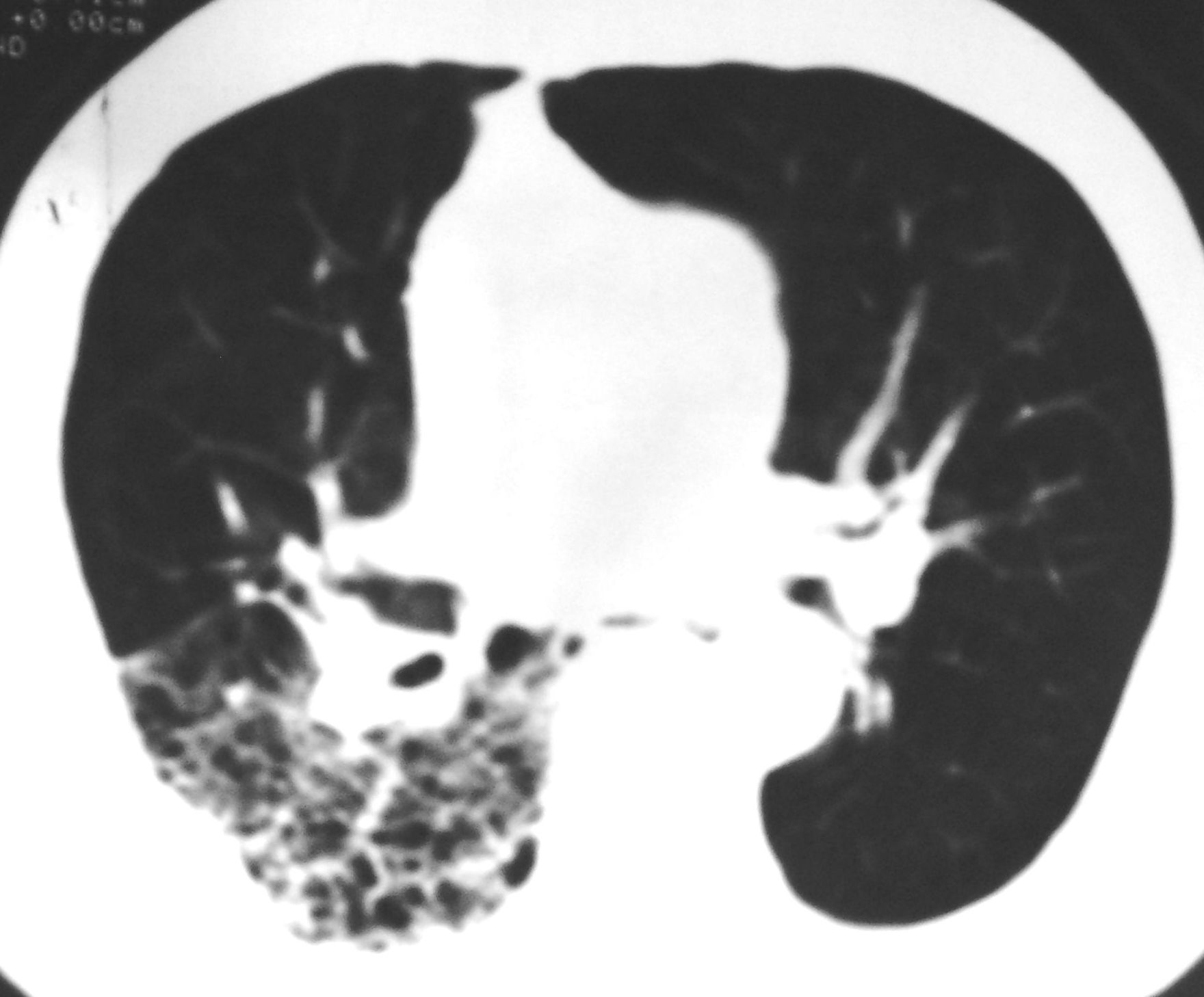

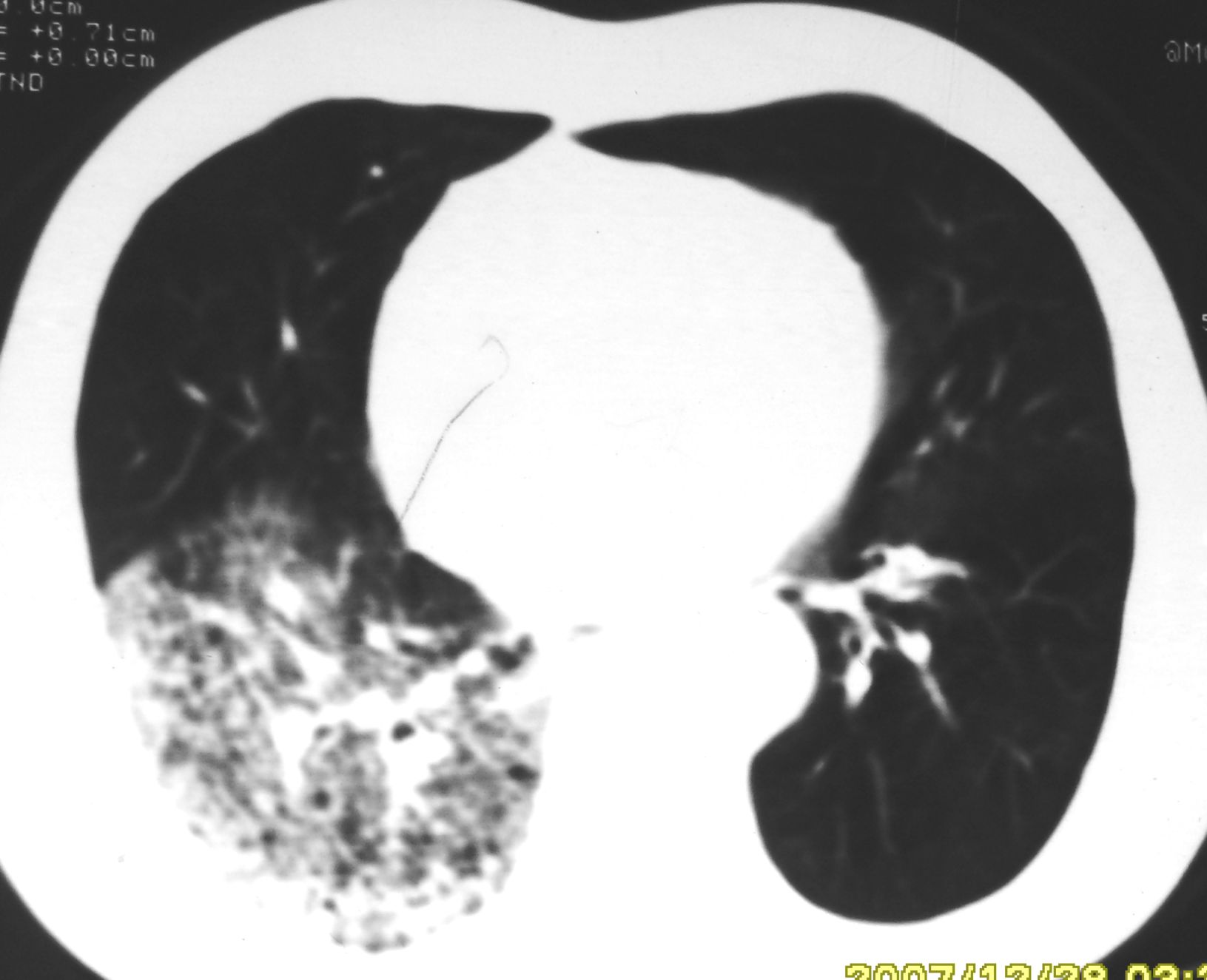

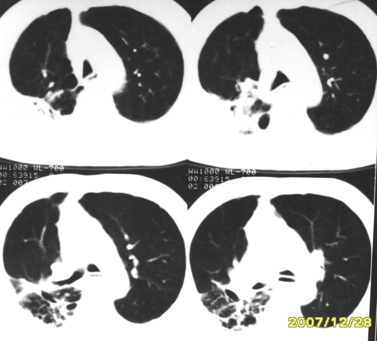

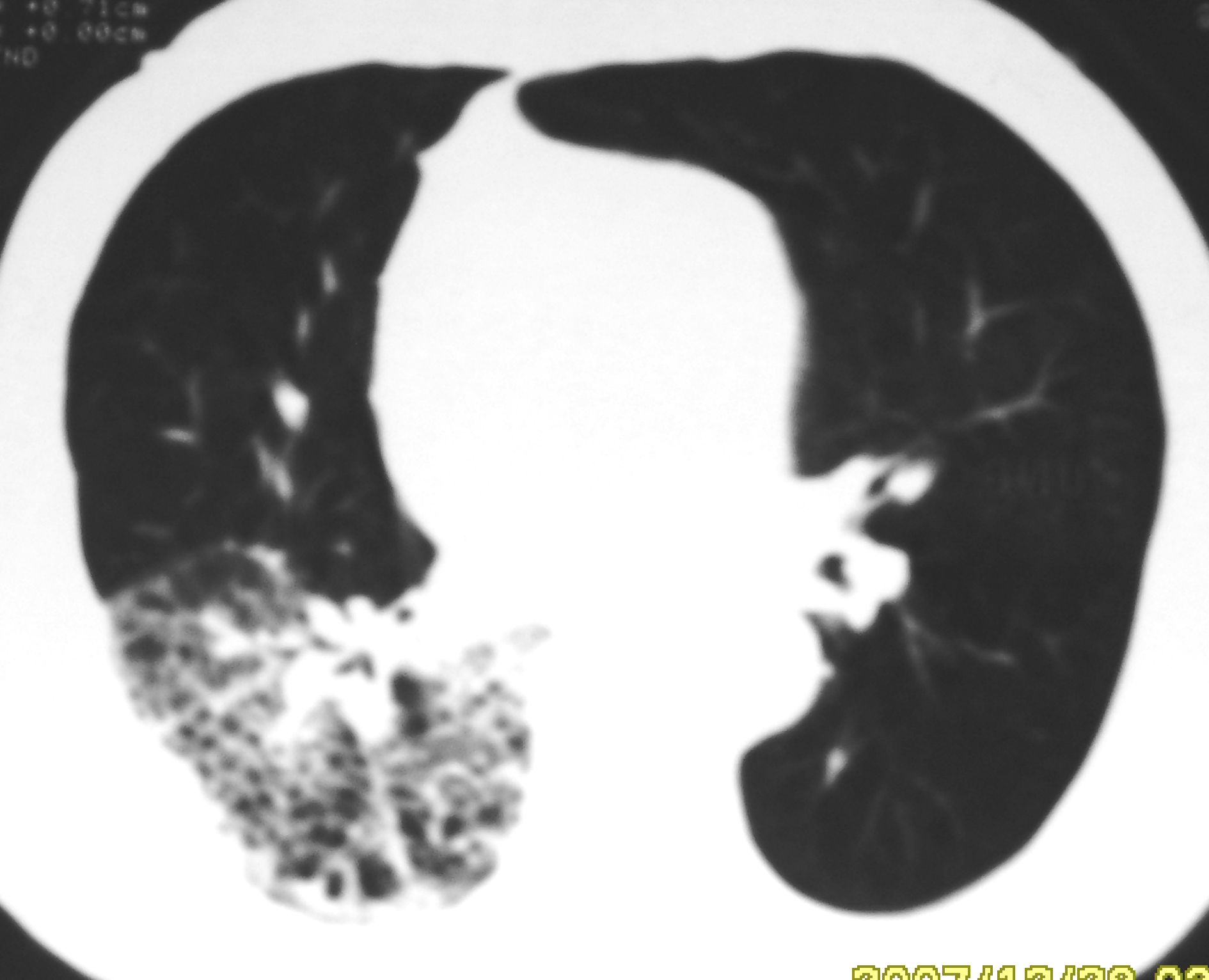

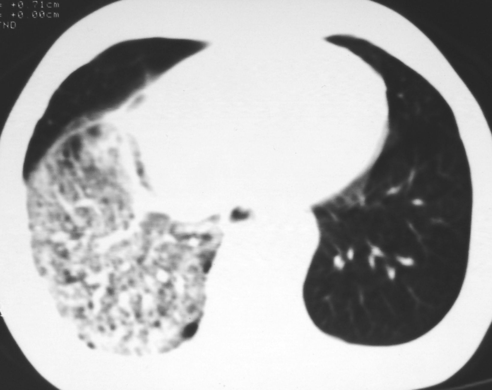

右肺上叶尖后段及下叶背段 后基底段见蜂窝状 片状 索条混杂致密影,内见少许空洞。考虑:右肺继发性肺结核!
作者: zhang2007    时间: 2007-12-28 14:23
两肺结核,
作者: HARRY    时间: 2007-12-28 16:11
右肺继发性肺结核!
作者: 九目段    时间: 2007-12-28 16:14
临床特点:
老年男性,病史较长,近期加重有咳血症状。
ct特点:
右肺上叶后段及右肺下叶可见萎缩,其内见斑片状皱缩灶、多发不规则结节及条索灶,下叶呈蜂窝状改变,小叶间隔明显增厚,其间见轻度支扩。气管呈剑鞘状(提示病程较长),右肺上叶前段及中叶、左肺可见肺气肿改变。
分析:
1、上叶后段及下叶背段为结核好发部位。
2、病变中有纤维硬斑、条索、结节并有皱缩现象,符合陈旧性结核特点。
3、咳血,符合结核临床特点,提示近期活动可能。
4、不太符合之处,结核呈蜂窝状的不多见,大叶性也不多见,小叶间隔弥漫性增厚不多见。
诊断:
1、右肺上叶后段及下叶弥漫性病变,考虑陈旧性肺结核可能性大,伴硬结、纤维化及牵拉性支扩;同时有结核近期活动可能。不除外间质性肺炎、纤维化。
2、慢性支气管炎。
3、右肺上叶前段及中叶、左肺肺气肿。
作者: gaozhengyi    时间: 2007-12-28 17:15
九目段版主把该病例德影像学表现及诊断思路说得非常透彻,我也支持肺结核的诊断。另外有两个地方我想说一下,其一是右下肺的高密度影如何解释?右肺上叶可见纤维、索条及空洞性病灶,下叶可见大范围磨玻璃影,结合患者咔血,是否应该考虑为肺出血?如果是的话,从病变的密度和范围来看,患者咯血的症状应该是较重的。另外九版主提到病灶内的蜂窝样表现,这种表现可以见于存在小叶中心型肺气肿基础上的肺泡病变,由于其他含气间隙的填充而使气肿区表现为蜂窝状。本例如果说到鉴别诊断的话,肺泡癌是不能排除的,应该密切观察临床和影像学变化,必要时可行穿刺活检。
作者: tyfzj    时间: 2007-12-28 17:31
双肺陈旧性肺结核,支气管病变肺气肿,肺间质性纤维化
作者: 九目段    时间: 2007-12-28 17:33
谢谢gaozhengyi版主的点评,前面的所述我基本同意,最后的肺泡癌我认为可基本排除。
首先,总体来讲,病变体积皱缩的趋势,肺泡癌常常为扩张,起码不萎缩,很少有支扩改变。
其次,病变的小叶间隔增厚弥漫一致,不像癌性间隔。
还有,肺泡癌的空洞是大小不一,不规则空洞表现。
最后,肺泡癌一般有外肺的播散,本例病变只局限两个叶,其他肺十分干净。
所以基本不考虑肺泡癌。如果不排除癌的话,结核基础上的瘢痕癌倒是不能排除。
作者: cmj    时间: 2007-12-28 17:38
陈旧结核并发支扩
作者: 九目段    时间: 2007-12-28 17:46
我很敬佩gaozhengyi版主,诊断水平之高不能及也,同时希望大家都能如高版主一样提出不同的意见,甚至针峰相对,只要交流就有收获。谢谢!
作者: sea海hai    时间: 2007-12-28 17:51
支持肺泡癌是不能排除的,可行穿刺活检
作者: wangjj555    时间: 2007-12-28 17:54
右肺继发性肺结核!
作者: zjzjr    时间: 2007-12-28 18:37
作者: 312nanyang    时间: 2007-12-28 19:21
5楼和6楼两位老师的讨论太精彩了,我从中收获很大,谢谢了
作者: dyqct    时间: 2007-12-28 19:44
标题: 回复:ct11082:病人胸痛 咳嗽 咔血
以下是引用zjzjr在2007-12-28 10:37:00的发言:[br]双肺陈旧性肺结核,支气管病变肺气肿,肺间质性纤维化  [br]  [br]
支持!!
作者: 石门之剑    时间: 2007-12-28 23:34
支持结核性病变,肺气肿。
作者: 后进生    时间: 2007-12-29 00:08
谢谢2位版主点评,收益非浅.
作者: liaizhi    时间: 2007-12-29 01:02
考虑支扩并感染可能性
作者: 老爱克斯    时间: 2007-12-29 01:55
1继发型肺结核,2右肺下叶支气管扩张并感染,
作者: 拾荒者    时间: 2007-12-29 04:17
年龄及病史不明确,没有提供纵隔窗,用继发性肺结核解释右下肺病变总觉的不尽然,右下肺间质结节样增粗,有胸痛、咯血病史,不知右肺门及纵隔有否增大淋巴结,恶性不能排除;可结合纤支镜检查。
作者: xulianj    时间: 2007-12-29 04:27
双肺陈旧性肺结核,支气管病变肺气肿,肺间质性纤维化。
作者: 余辉    时间: 2007-12-29 04:39
病灶内可见多量纤维硬结灶,蜂窝影上部层面(背段)为欠规则之空洞影(分布,形态,洞壁均不均匀),下部边缘均为比较完整规则之圆形影,洞壁光整,支持考虑继发性肺结核合并间质纤维化,右下叶支气管扩张,其实个人认为如果用单纯的慢性支气管扩张也能够解释该例表现,事实上左肺及右中叶表现未受侵状也符合这一点
