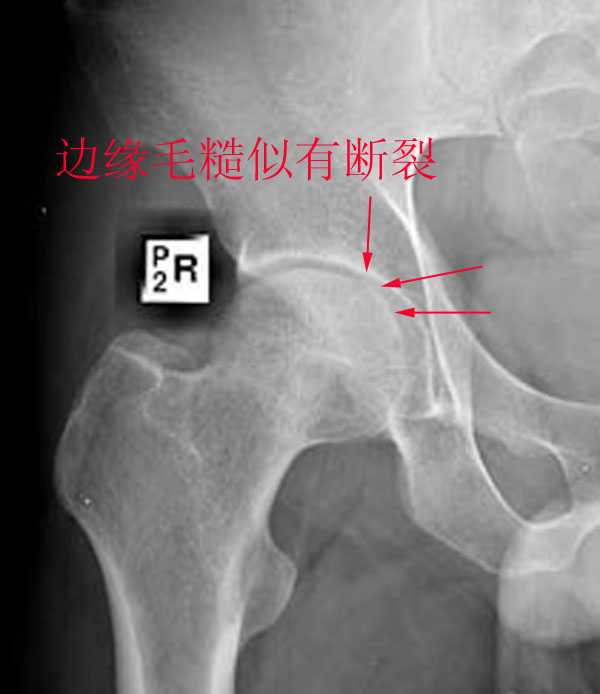

作者: sdqzwyx    时间: 2008-1-2 22:29
标题: 回复:x3193:男,37岁,髋部不适!
以下是引用lmldoc在2008-1-1 15:49:00的发言:[br]考虑左侧股骨头病变可能,[br]这里主要是提高,不是其他的,有全面的检查资料为什么不一次上传,还猜来猜去的,不太好,强烈建议一次性上传进行综合性分晰,有利于大家的提高.[br][br]意见不成熟,丢砖头吧,我接着!!
  对不起! 不是我有意难为大家,是想让大家先看看从平片可以发现哪些信息,要直接上传mri或许就没人会注意观察平片了。我一直认为平片同样重要,或许现在ct、mri普及了,不屑阅平片了,动不动就建议进一步检查,对基层医院,或许没有更高级的检查设施或老百姓根本没钱进一步检查,难道我们就不给诊断了吗?我分次上传的目的是想加深大家的印象,对观察平片起到警示作用,假如平片根本没发现问题,有谁还会建议mri吗?此病人双侧都比较明显,假如再轻一点,会不会就漏诊了呢?
      此病人我们从平片,发现双侧股骨头密度不均匀,右侧股骨头内多发密度减低区,并且股骨头持重面内侧似欠连续,左侧股骨头密度高低不均匀,仔细询问病人,有多年饮酒病史,考虑双侧股骨头无菌坏死,建议mri进一步检查。
