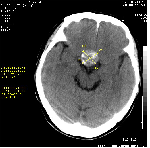

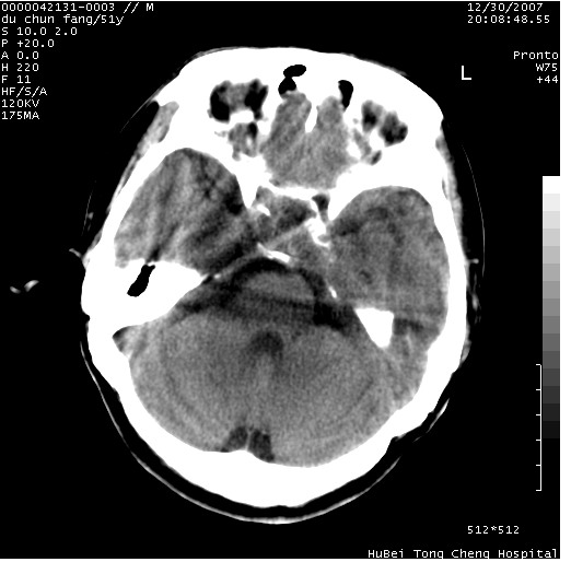

患者 男,51岁。头部外伤半小时。pe:一般情况尚可,无明显阳性体征。
临床诊断:急性颅脑损伤。
(急诊)颅脑ct轴位平扫,图像如下:
“鞍区占位性病变”是脑膜瘤?颅咽管瘤?垂体瘤?还是其他肿瘤?

颅咽管瘤

颅咽管瘤可能性最大

颅咽管瘤可能性大

颅咽管瘤可能性大

颅咽管瘤可能性最大

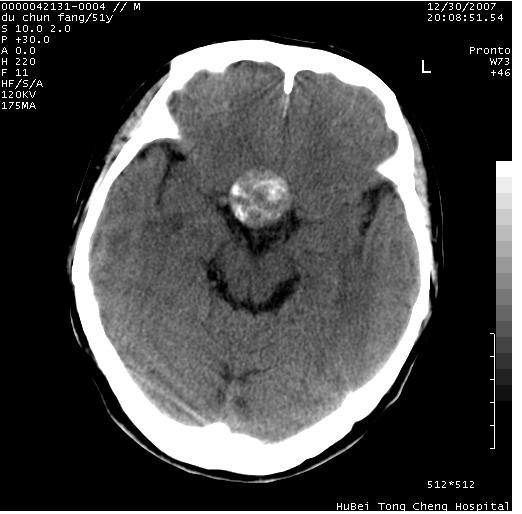

鞍区病变一般常见的有:1,源于血管的:血管瘤,av瘺,血管畸形,2,源于垂体的垂体瘤、3源于视神经和视交叉的胶质瘤,4,源于垂体柄、下视丘的胶质瘤,5,源于鞍隔,鞍结节及鞍旁硬脑膜的脑膜瘤6,源于鳞状上皮的颅咽管瘤、7,生殖细胞瘤、三脑室内的胶样囊肿,8,来自蝶窦的粘液囊肿、鼻烟癌,9,来在枕骨的斜坡的骨性肿瘤如脊索瘤,巨细保瘤,软骨瘤,10,脑池内的表皮样囊肿,皮样囊肿等。
此病例可见到蝶鞍扩大,鞍背变薄,肿物以蝶鞍为中心向上下方向生长,向下进入蝶窦,向上进入鞍上池,符合这种特点的肿瘤一般常见的为垂体瘤和颅咽管瘤,其他肿瘤很少由此种表现,垂体瘤囊变出血常可见到而此种类似于“蛋壳样”钙化是颅咽管瘤特征性征象,因而首先考虑颅咽管瘤,脊索瘤也常可见到钙化,但钙化是较为散在的斑片状,并且是以枕骨为中心的。虽然脑膜瘤也可见到钙化,单一般不造成垂体窝的扩大。此种病人mri是首选检查,可在矢状位和冠状位进一步观察其形态,信号特点,以及与周围组织的关系。

支持颅咽管瘤的诊断;30--60岁为第二发病高峰。百分之70的病变同时累及鞍上和鞍内,有两种类型;囊肿型和实质性;需和星形细胞瘤;脑膜瘤;垂体瘤;动脉瘤鉴别。

蝶鞍扩大,鞍背变薄,肿物以蝶鞍为中心向上下方向生长,向下进入蝶窦,向上进入鞍上池,符合这种特点的肿瘤一般常见颅咽管瘤。

考虑颅咽管瘤或垂体瘤可能性大。

考虑颅咽管瘤(瘤周可见钙化)

考虑颅咽管瘤可能性大,建议作mr检查。

颅咽管瘤(周边钙化)

大家都考虑为颅咽管瘤!!支持,鞍区钙化肿瘤首先考虑为此瘤!!

首先颅咽管瘤.垂体瘤,脑膜瘤待排

首先考虑颅咽管瘤,用增强扫描与鞍隔脑膜瘤鉴别(后者强化程度较前者高)。

鞍上占位性病变,考虑-颅咽管瘤!建议mri
应于垂体瘤/脑膜瘤鉴别!
