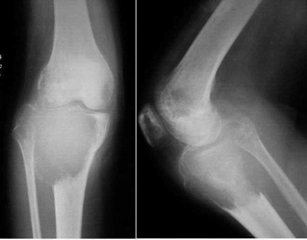

女,28,左腿痛,已手术。

恶性骨肿瘤,以骨巨恶变可能性大。
作者: 潘建华    时间: 2005-3-24 00:58
同意2搂意见
作者: china    时间: 2005-3-24 06:37

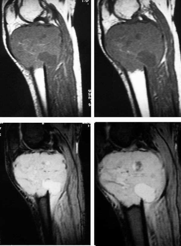

病理为骨巨细胞瘤i~ii级
作者: 补丁    时间: 2005-3-24 17:40
[em10][emb6]同意楼上诸位意见。
作者: 阿圣    时间: 2005-3-25 19:36
典型骨巨细胞瘤,有钻角征,偏心性,溶骨性破坏,
作者: 克山    时间: 2005-3-26 02:22
间变性骨巨。

骨质囊性样破坏,未见骨膜反应,结合发病年龄,应是溶骨性骨巨细胞瘤(考虑为3级)。
作者: ywj    时间: 2005-3-28 00:13
典型骨巨细胞瘤,现在已经不再分恶性和良性骨巨细胞瘤了!请各位注意,因为处理方法是一样的,要根除必须换人工关节。

病人年轻胫骨溶骨性改变,未见肥皂沫样改变不支使巨细胞瘤。骨肉瘤。

平片就很典型了,骨巨细胞瘤征像,溶骨性破坏突出骨皮质外是恶性变表现![em1][emb6]

[emb6]完全支持恶性骨巨细胞瘤诊断(侵袭性)![em1]
作者: ppl    时间: 2005-4-30 03:39
尽管楼主说病理是骨巨细胞瘤1-2级,但从影像表现来看应该是间变或恶性骨巨细胞瘤,因为骨肿瘤的诊断病理诊断有时不可靠,需要结合临床和影像而定的。

[emb6]典型的骨巨细胞瘤恶性变!!!

[emb6]典型骨巨细胞瘤,有钻角征,偏心性,溶骨性破坏,支持巨细胞瘤[恶便][em2]

典型骨巨细胞瘤一到二级

胫骨外侧缘可见膨胀性骨质破坏,呈典型飞肥皂泡样改变,累及腓骨近端及股骨外侧髁,病变呈长T1长T2信号,局部可见囊变信号,符合骨巨细胞瘤。
作者: hehuoshan123    时间: 2015-6-29 21:14
骨肉瘤
