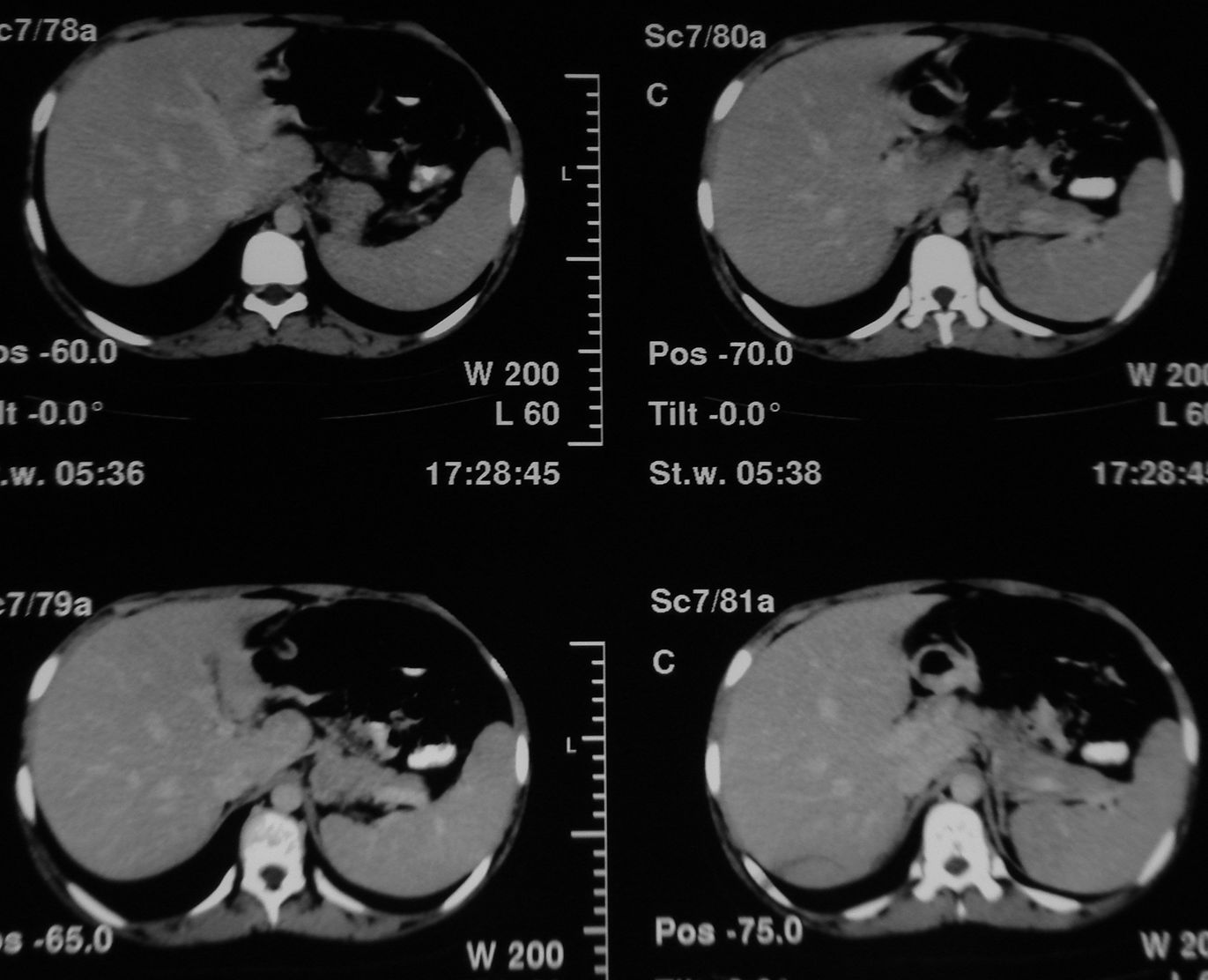

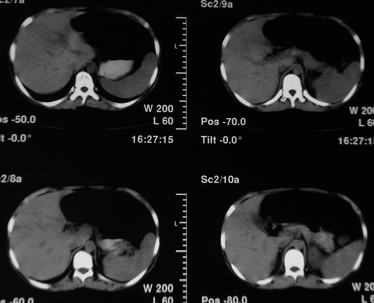

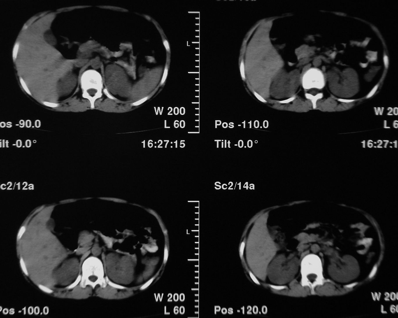

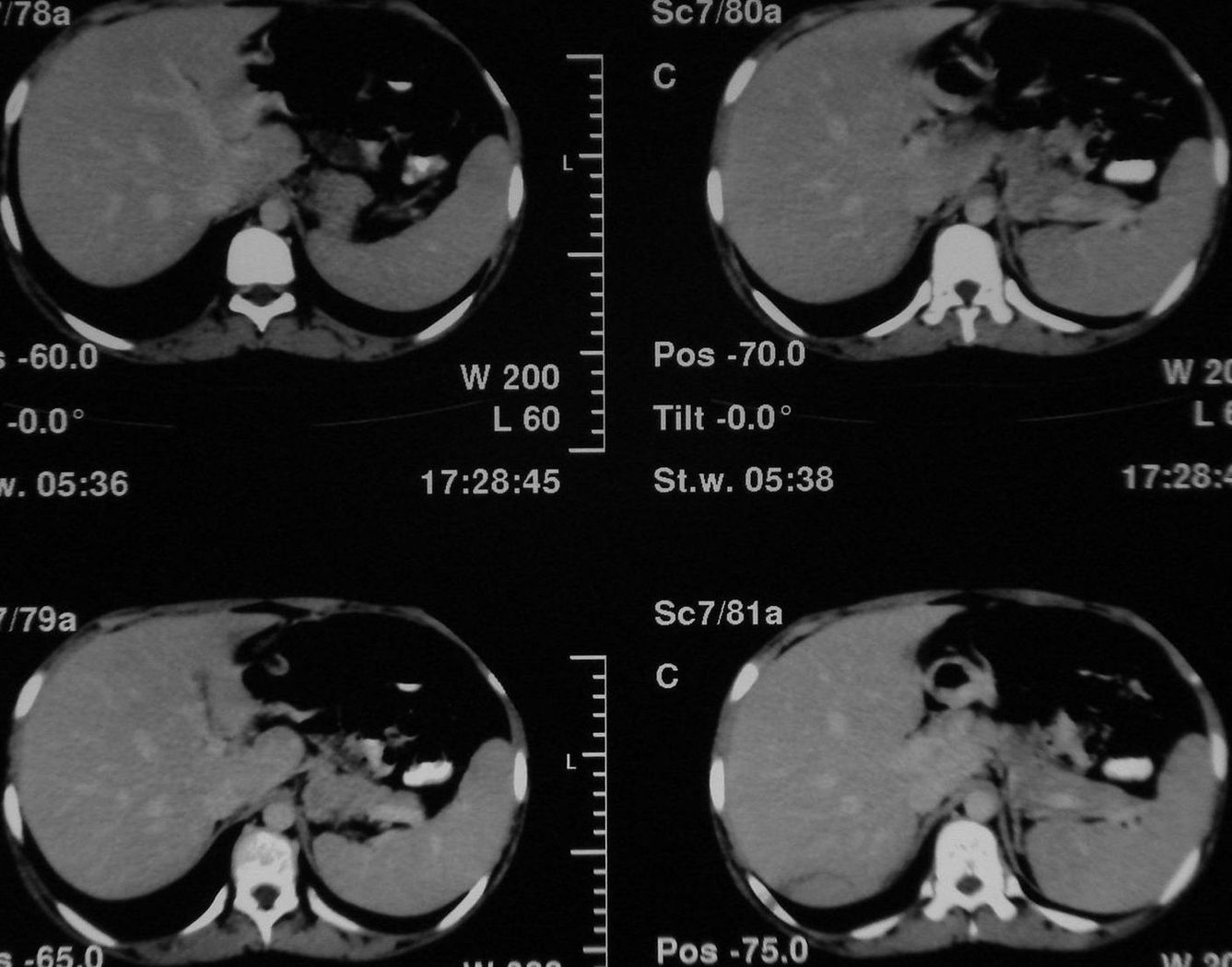

男性,13岁。间断性腹痛15天。头晕、视物模糊1小时。入院检查,血压高(具体数值不清楚)。腹部b超提示胰腺前方实质性回声结节,和较大的肝尾状叶分界不清楚。

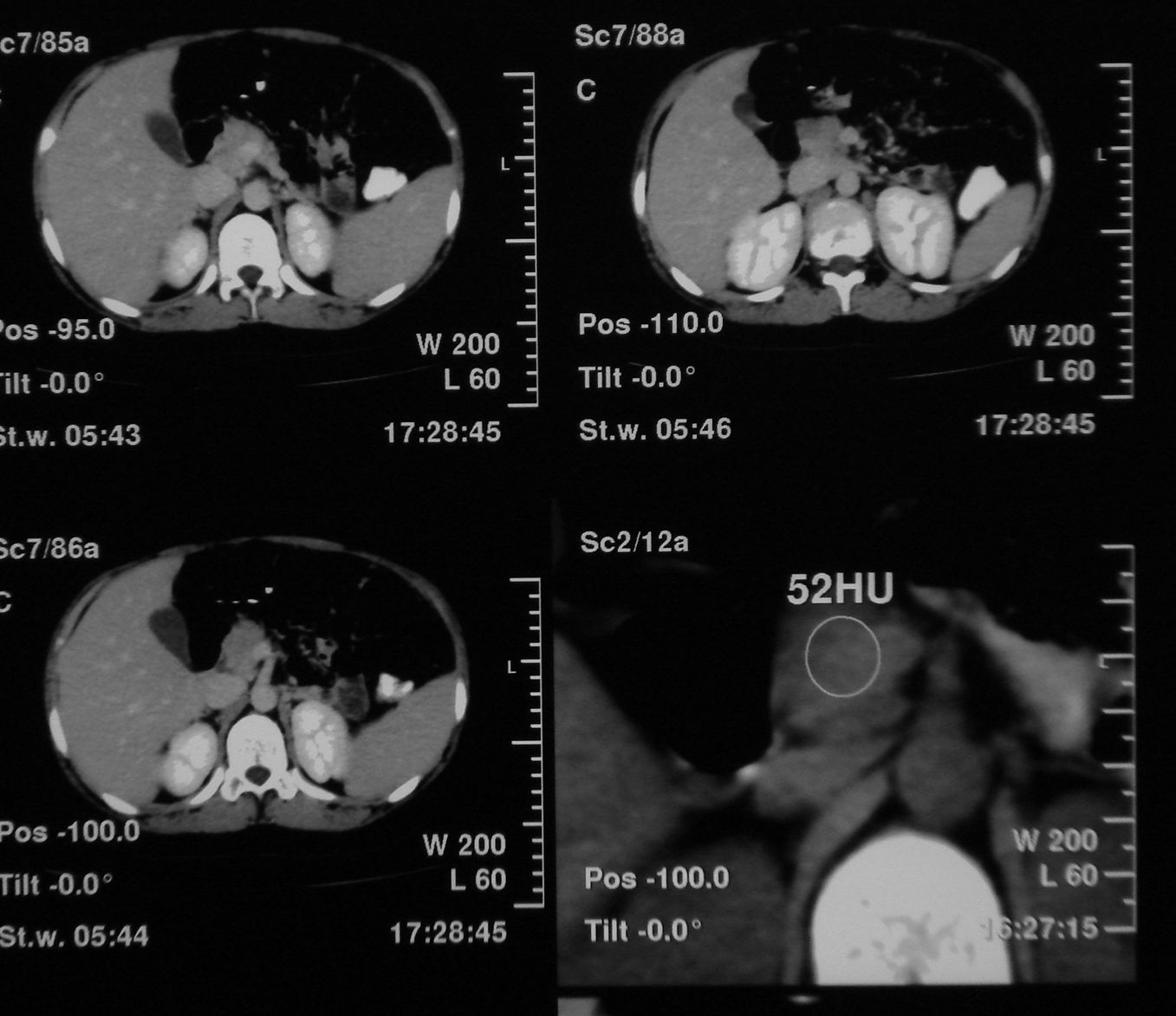

病灶ct值测量:
平扫:52hu
动脉期:118hu
静脉期:99hu
3分钟后延迟:80hu
5分钟后延迟:76hu

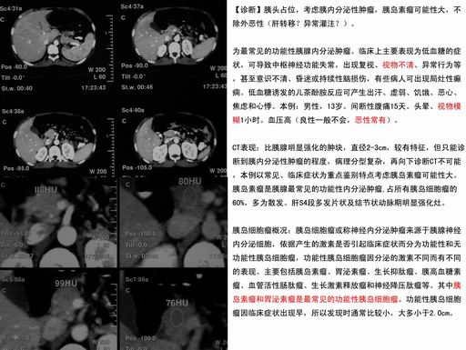

作者: zjzjr    时间: 2008-1-3 05:18
功能性胰岛细胞瘤可能性大.
作者: zsl6918    时间: 2008-1-3 05:26
就现在的图像资料看病灶不是太清,就你提供的临床资料我倒是考虑异位嗜铬细胞瘤或副节瘤。

图像应该是很清楚了,最后的5幅放大图像也明显把肿块标示清楚了。对于高血压,有战友提出嗜铬细胞瘤的问题,不过嗜铬细胞瘤一般长的都比较大,而且囊变的机会很多,本例像不像呢?功能性胰岛细胞瘤,临床上就不像啊,从那一点可以考虑这个疾病呢?副神经节瘤从增强、临床以及发生的部位上来看,都比较像;同时也有人提出肾素瘤的问题,我们只是不明白,患者的腹痛到底和本病变是否有关呢?这一病例曾经请来数家3甲医院的专家进行了会诊,但是结果莫衷一是,到底哪个诊断更符合本例呢?

作者: 卜一    时间: 2008-1-3 19:37
胰头钩部轻度增大,界限清楚,强化方式与胰腺同步强化。支持:功能性胰岛细胞瘤!

胰腺神经内分泌瘤可能大.
