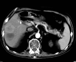

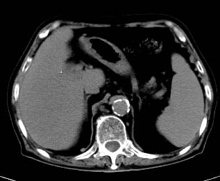

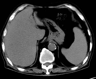

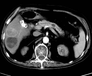

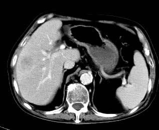

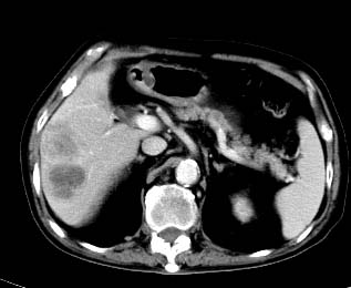

男,85岁,有慢支肺气肿,于2006年10月份发现肝脏占位性病变符合快进快出的肝癌表现,2007年7月份ct检查示肝脏肿块有所增大,今天又做了ct增强,发现肿块与07年的相仿,同事们认为应该继续考虑为肝癌,我倒是感到有些疑惑,有肝癌长的这么慢的吗?是否还要考虑其他病变?请大家发表高见。

首先看06年片子,病灶呈明显富血性,平扫期等密度,增强与其说是快进快出,还不如说它与血管(肝动脉)强化规律一致,且病灶远侧肝实质及右肝前叶上段类似于动门脉瘘征像,无延期扫描像
现片好像还是这样?没有平扫像,没有延迟像,除怀疑肝癌外是不是可以考虑肝血管病变?现片的低密度是由病灶内血栓形成而致不增强?建议传齐图像
作者: 汪涛同志    时间: 2008-1-10 08:13
虽然图片不全,但却是可以明确看到前后两个病灶明显增大,而且影像改变也基本符合肝癌快进快出的特点,至于楼主对于肿瘤的生长速度抱有疑问,有一个因素必须应该考虑到:病人已经是85岁的高龄了,本身的生理的代谢速度已经减慢,肿瘤的生长也同样会减慢,就如我们常看到的肺癌,越是高龄其存活时间越长,越是年轻死的越快。
作者: 卜一    时间: 2008-1-10 13:56
二次病灶演变过程分析:1 病灶明显增大。2 前方病灶中心出现坏死。3 明显见动静脉瘘。4 血供特点符合快进快出,且后方病灶乏血供。综合分析:支持肝癌!
