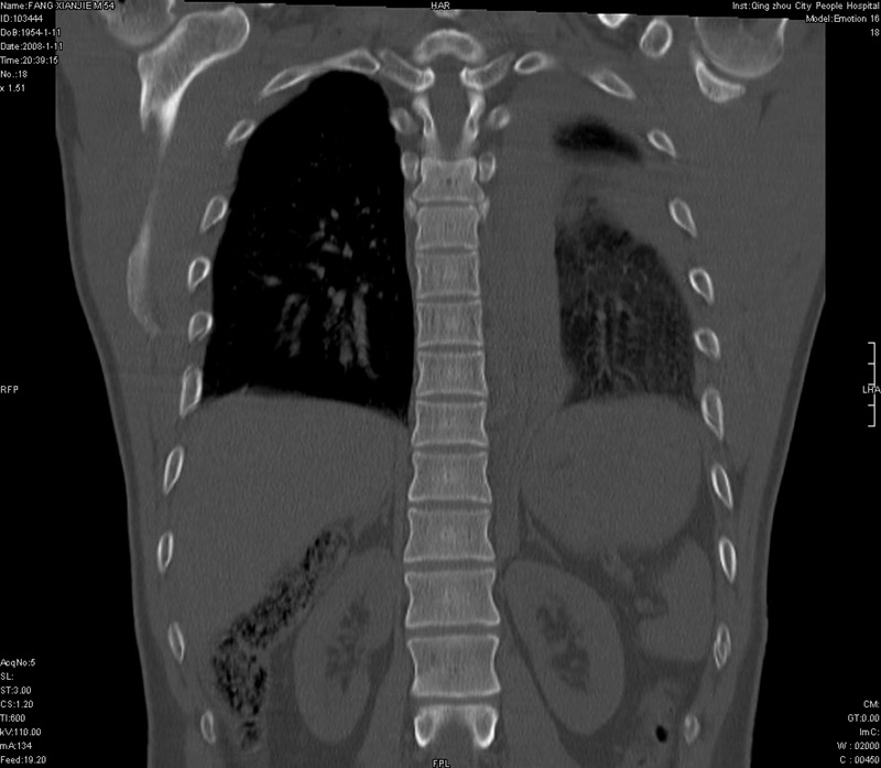

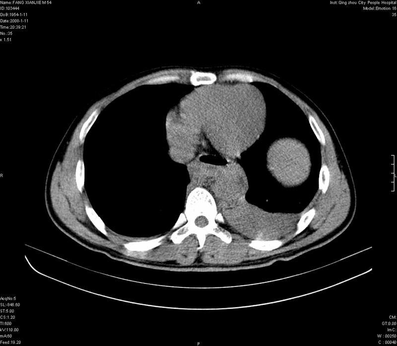

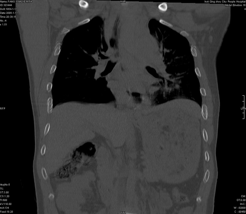

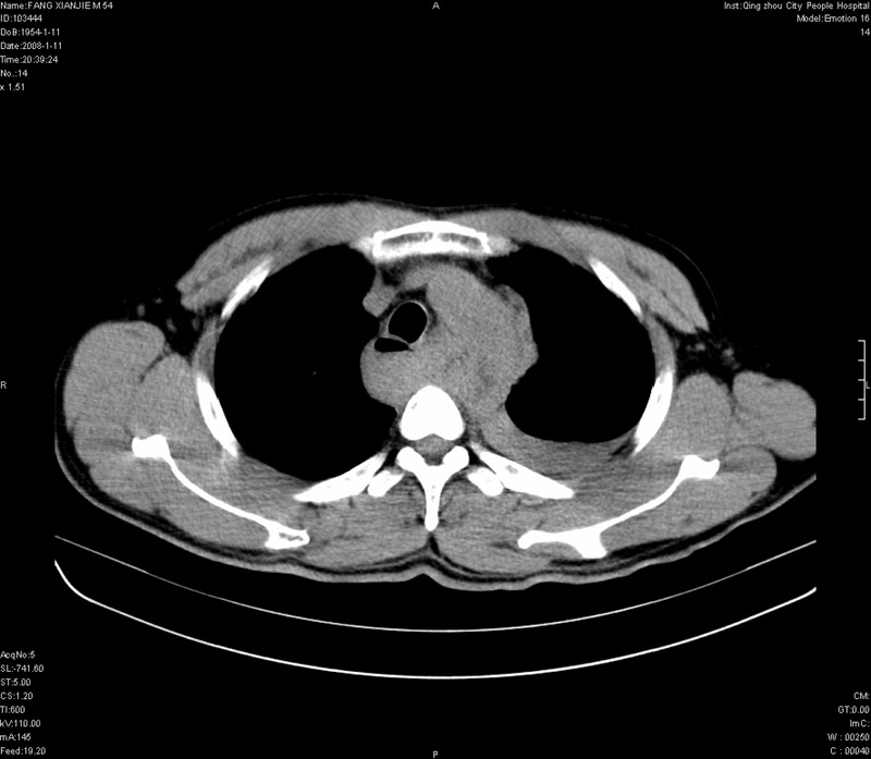

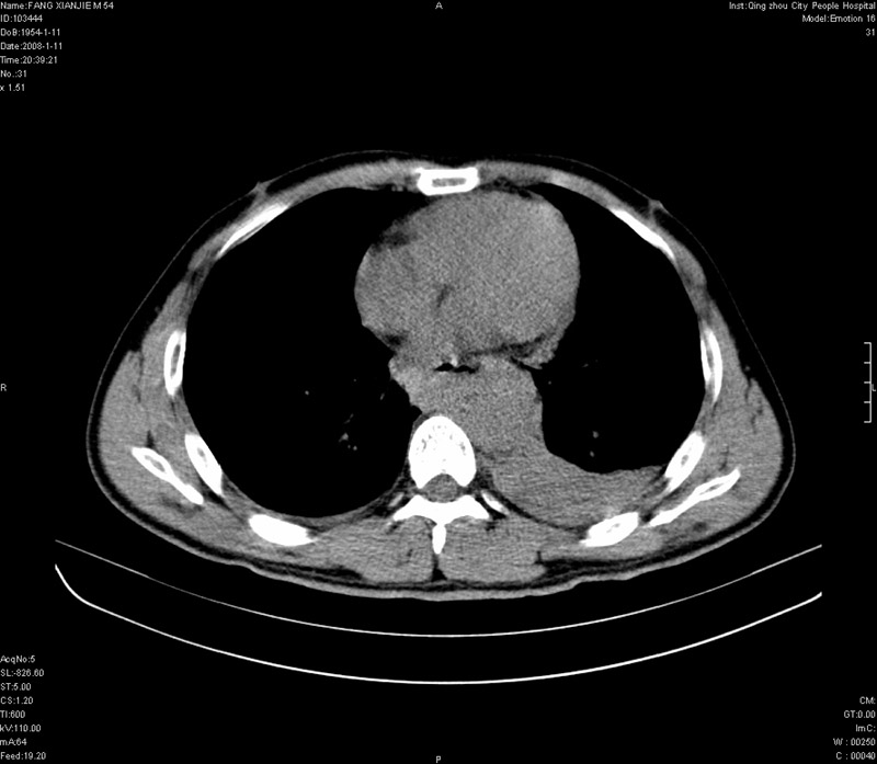

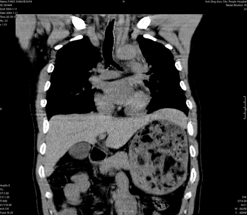

男性,40岁。胸部被车压伤伴胸痛1小时来院就诊。检查:一般情况尚可,血压110/80,胸部及上腹部压痛。结果在三天后公布。骨窗在横断位、冠矢状显示肋骨、胸椎、和胸骨未见骨折征象。

作者: zsl6918    时间: 2008-1-14 00:32
病人很危险啊,考虑胸主动脉破裂出血。
作者: 随光逐影    时间: 2008-1-14 00:50
1)考虑为:胸主动脉破裂伴纵隔血肿,左侧胸腔积液(血)。2)胸骨柄骨折。
作者: HARRY    时间: 2008-1-14 01:00
作者: 光线    时间: 2008-1-14 01:10
作者: 卜一    时间: 2008-1-14 01:14
支持:纵隔血肿伴左侧胸腔积液(血胸)!原因——似脏器破裂:食道破裂?
作者: zjzjr    时间: 2008-1-14 01:41
作者: 宇宙ct    时间: 2008-1-14 02:08
作者: 山羊在狂舞    时间: 2008-1-14 02:48
支持:纵隔血肿伴左侧胸腔积液(血胸)!原因_似脏器破裂:食道破裂?
作者: 道哥    时间: 2008-1-14 02:49
纵隔血肿,大血管破裂?左侧胸腔积血,胸骨柄骨折,冠状位示双侧第三肋骨折.
作者: wangjj555    时间: 2008-1-14 02:50
作者: 同    时间: 2008-1-14 02:59
支持大家诊断意见.
作者: dyqct    时间: 2008-1-14 03:12
支持:1、纵隔血肿伴左侧胸腔积液(血胸)!原因——似脏器破裂:食道破裂?
      2、胸骨柄骨折,冠状位示双侧第三肋骨折.
作者: 前行    时间: 2008-1-14 03:37
胸骨、多发性肋骨骨折。纵隔血肿、左侧胸腔积血,食道破裂?
作者: zhou555888    时间: 2008-1-14 03:55
胸骨骨折,纵隔积腋
作者: 黑白光影    时间: 2008-1-14 04:25
作者: wangzhengyuan    时间: 2008-1-14 04:48
作者: zyyzzy    时间: 2008-1-14 06:24
这个片子诊断起来确实很难呀!!病人病史一般情况尚可,血压110/80,如果是战友们所说的主动脉破裂的话,这个病史好像不太支持!!现在看有纵隔积液及血胸,食管增粗并有上段积气的表现,是不是可以考虑食管破裂或者膈肌撕裂并形成食管裂孔疝的可能。至于主动脉破裂并形成假性动脉瘤的可能好像很罕见,实在不敢妄加猜测!!这个片子一定不错,不希望一定正确,但很期待结果!!
作者: 拾荒者    时间: 2008-1-15 05:27
纵隔血肿并左侧胸腔积液(血)、胸骨柄骨折,食道增粗并有液气平面考虑食管破裂血肿形成可能,要是能增强一下与是否胸主动脉破裂有鉴别意义,从临床表现看,不支持胸主动脉破裂。
作者: jinguoji    时间: 2008-1-15 06:20
标题: 回复:ct11308:胸部外伤1小时(证实病例)
以下是引用zyyzzy在2008-1-13 22:24:00的发言:[br]这个片子诊断起来确实很难呀!!病人病史一般情况尚可,血压110/80,如果是战友们所说的主动脉破裂的话,这个病史好像不太支持!!现在看有纵隔积液及血胸,食管增粗并有上段积气的表现,是不是可以考虑食管破裂或者膈肌撕裂并形成食管裂孔疝的可能。至于主动脉破裂并形成假性动脉瘤的可能好像很罕见,实在不敢妄加猜测!!这个片子一定不错,不希望一定正确,但很期待结果!!
作者: mayuming0954    时间: 2008-1-15 19:37
以下是引用卜一在2008-1-13 17:14:00的发言:[br]支持:纵隔血肿伴左侧胸腔积液(血胸)!原因——似脏器破裂:食道破裂?
作者: 牟言科    时间: 2008-1-17 01:57
标题: ct11308:胸部外伤1小时(证实病例)
关于该病例的最终临床诊断结果详见:
http://www.radida.com/radinet/read.php?tid=33949
[本贴已被 牟言科 于 2008-1-16 17:58:10 修改过]
作者: 拾荒者    时间: 2008-1-17 02:46
ct11308:胸部外伤1小时(证实病例) (2008-1-13 16:2)结果如下:病人入院后两小时后症状加重,8小时后在征得病人家属同意做了ct增强扫描。如下图。最终临床诊断:外伤性胸主动脉破裂并纵隔内血肿。由于有运动性伪影,胸骨在矢状面重建的图像似有骨折征,这是一种假象,我们称之为“假骨折”,这在多层ct重建中经常性遇到,必要时要结合横断图像鉴别之。现在,病人的一般情况较差,是否要手术家属尚有争议,如果手术修补,难度较大,需要专门预定制作固定支架。
