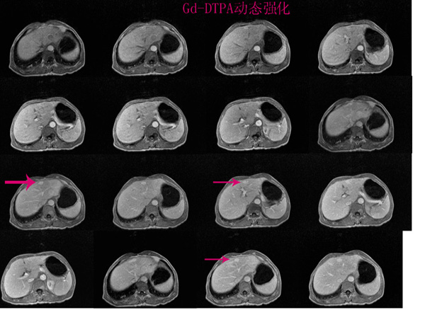

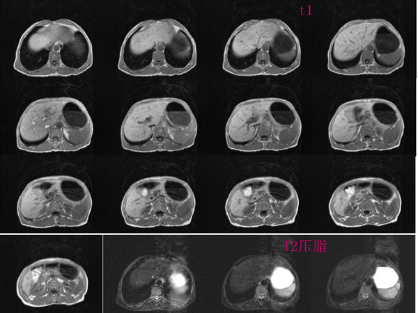

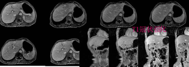

女:68岁b超报告肝左叶血管瘤,约0.7x0.4cm。mrit1、t2、压脂未见异常信号,动态强化见肝左野内侧段见结节样强化(箭头所指)我的初步诊断意见:考虑是血管瘤,但为什么在t1、t2冠状平扫及强化未见轴位动态强化时所见结节强化灶?难道是正常血管或伪影?

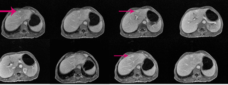

补充动态强化放大图象:

支持:肝左叶血管瘤!(考虑;非典型血管瘤——透明变性血管瘤。在t1、t2冠状平扫及强化未见到原因是血管瘤明显变性,被纤维组织所替代,在mri—t1wi t2wi序列及强化早期呈等或略高信号,而强化持续后逐渐呈高信号。)
作者: qiuleiyu    时间: 2008-1-14 18:07
支持;肝左叶血管瘤(纤维厚壁型).
作者: liulongc6213    时间: 2008-1-14 22:18
从增强方式上看符合血管瘤特点,但从平扫上看不太支持,我们都知道随着te时间的增加的特征表现,还要考虑一个病“肝腺瘤”,虽青年女性多见。

[quote]以下是引用liulongc6213在2008-1-14 14:18:00的发言:[br]从增强方式上看符合血管瘤特点,但从平扫上看不太支持,我们都知道随着te时间的增加的特征表现,还要考虑一个病“肝腺瘤”,虽青年女性多见。该患者我已做随访!建议半年后复查.的确从平扫上是不支持血管瘤的.

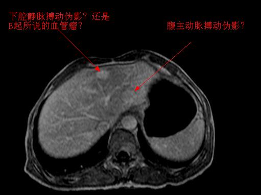

请问下图所示是问题吗?

两个病变动脉期都轻度强化,前方病变强化要明显,静脉期造影剂基本进入病灶,病变明显均匀强化,符合肝血管瘤的强化方式,我认为两个病灶都应考虑为肝血管瘤,至于为什么平扫未见,要请教大家了

是血管博动影,没想到。因为平扫没有异常信号。
