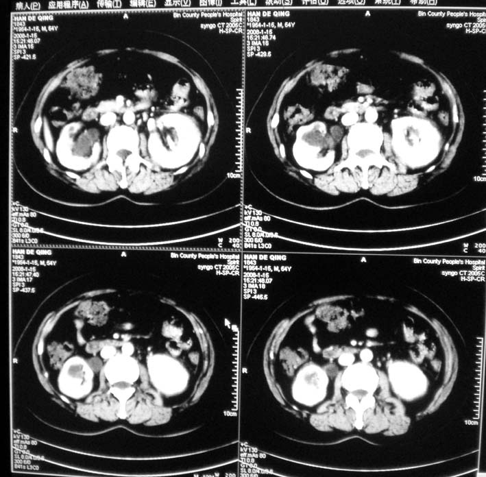

女,53岁,疑肾占位,增强造影。

左侧肾盂旁较大低密度病灶,明显压迫肾盂,增强呈周围性强化,内呈水样密度,并与肾实质同步强化。另:右侧肾盂积水伴输尿管上段积水。多考虑:1 左侧肾盂旁囊肿或肾囊肿!2 右输尿管下段梗阻!
作者: yangyudong333    时间: 2008-1-16 15:14
左侧肾囊肿,右肾积水
作者: HARRY    时间: 2008-1-16 16:17
左侧肾囊肿;
右肾输尿管扩张并积液
作者: mayuming0954    时间: 2008-1-16 16:33
右肾皮质内低密影,右肾肾盂及部分肾盏,输尿管上端扩张,输尿管壁增厚,考虑右肾结核。左肾一元论解释,考虑皮质脓疡内有钙化。左肾错构瘤待排。
作者: guanaishengming    时间: 2008-1-16 16:56
作者: 312nanyang    时间: 2008-1-16 17:01
右侧输尿管上段扩张,右肾盂积水;左输尿管第一狭窄处结石,左肾盂内未见积水扩张,左肾皮质内见一囊性病灶,其侧壁可见壁结节影。
考虑:1、右输尿管梗阻并右肾积水2、左输尿管结石3、左肾囊腺瘤可能
疑问:1、右输尿管下段影像表现如何?2、左肾囊样病灶的强化特征如何(比如壁结节有无强化等,ct值?)
作者: zjzjr    时间: 2008-1-16 17:19
左侧肾囊肿;
右肾输尿管扩张并积液
作者: 云翔    时间: 2008-1-16 17:29
右侧输尿管上段结石,伴输尿管、肾盂积水;左肾及肾盂输尿管交界处亦见结石;左肾囊状占位,其内可见高密度影,延迟未见造影剂充盈,考虑1.囊腺瘤或癌,2.腺瘤,3.囊肿,
作者: 游侠    时间: 2008-1-16 18:05
左肾囊肿  右肾盂肾盏输尿管上段扩张积水.
作者: muzi888    时间: 2008-1-16 20:08
左肾囊肿  右肾盂肾盏输尿管上段扩张积水,结石可能.
作者: zsl6918    时间: 2008-1-16 21:06
不考虑囊肿!1,壁不光滑。2,壁有强化。3,病灶有钙化。考虑炎性改变,结核可能性大。
作者: 拾荒者    时间: 2008-1-17 05:56
右肾皮质内低密影,右肾肾盂及部分肾盏,输尿管上端扩张,输尿管壁增厚,考虑右肾结核。左肾一元论解释,考虑皮质脓疡内有钙化 。支持!
作者: zyx168    时间: 2008-1-17 06:19
标题: 回复:ct11353:肾囊肿?
以下是引用云翔在2008-1-16 9:29:00的发言:[br]右侧输尿管上段结石,伴输尿管、肾盂积水;左肾及肾盂输尿管交界处亦见结石;左肾囊状占位,其内可见高密度影,延迟未见造影剂充盈,考虑1.囊腺瘤或癌,2.腺瘤,3.囊肿,
可疑右肾癌
