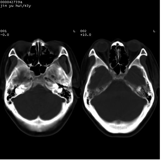

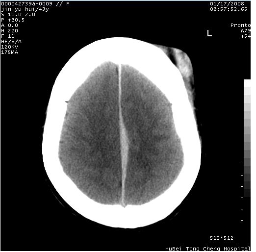

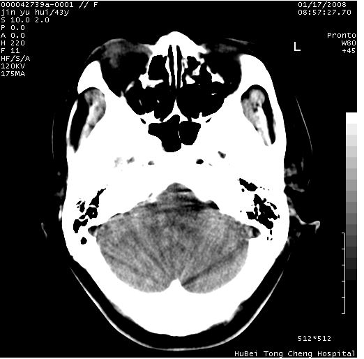

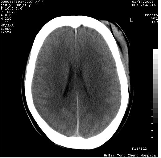

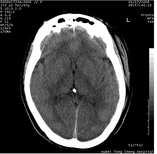

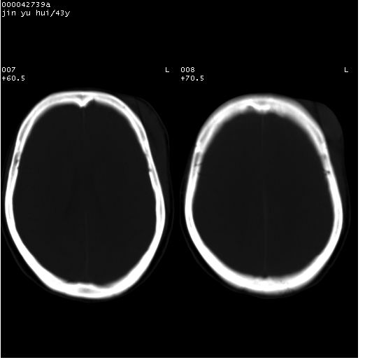

患者 女,43岁。头部外伤1天,当时昏迷约1小时。
临床诊断:2级脑外伤。
颅脑ct轴位平扫(层厚、层距均匀10mm),图像如下:
[本贴已被 翁志蓬 于 2008-1-17 20:20:49 修改过]
作者: 光线    时间: 2008-1-18 04:12
大脑镰左旁急性硬膜下血肿;蛛网膜下腔出血;左侧额颞顶部头皮血肿。
