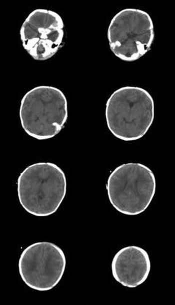

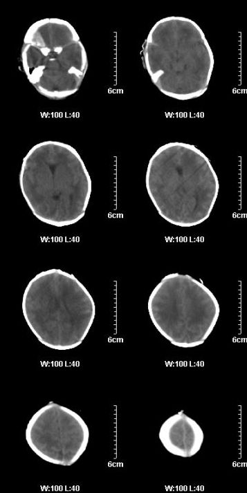

第一例:女,出生后一小时。窒息复苏后一小时。
第二例:男,三天。窒息复苏后20分钟,胎儿有轻度宫内窘迫史,生后评分七分,吸氧后缓解。出生后无明显兴奋,四肢肌力正常。
以上两例,战友们帮助看看是否有hie。有些书上指出,白质密度减低,灰白质界限不清楚,这是本病的一个表现。本人不能理解:正常情况下,白质比灰质密度低,如果在hie,白质密度进一步降低的情况下,怎么会灰白质界限不清楚呢?不是更应该界限清楚了么?因为灰白质的密度差加大了啊!

照片太小,主要是检查中sfov过大,应在13-15mm,图像对比度不好,不好观察。

缺血缺氧性脑病及蛛网膜下腔出血

诊断hie最好还是要结合临床比较好,除非比较典型的hie

一定要结合生产情况,有无宫内窒息或者产程太长,及难产或者不做月体重轻的病史,在就是白质密度减低,ct值在18hu一下。
