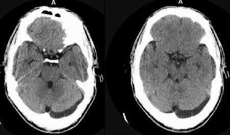

跟这个同样的影像表现的病例我遇到3个了,前两个无外伤史,最后一个有轻度外伤史,他们还有一个共同的特点1月~2月后复查,无明显改变。

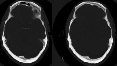

如果是积液怎么这么局限,无外伤史积液有何而来?囊肿的话颅骨骨板无明显受压变薄啊?
请指点。

枕大池解剖变异 有比你这还大的属正常的

这个也属于“大枕大池”?

左枕部蛛网膜下腔增宽
作者: qiaoyg 时间: 2005-3-30 03:42
不像大枕大池,囊肿!
作者: sbb 时间: 2005-3-30 04:10
蛛网膜囊肿应首先考虑,尽管颅板未变薄;而水瘤的可能性不大。
作者: 晓杰 时间: 2005-3-30 04:13
1蛛网膜囊肿? 2表皮样囊肿?
作者: wuzhenan 时间: 2005-3-30 04:39
[emb6]枕大池解剖变异——大枕大池
作者: wmx72 时间: 2005-3-30 04:39
虽然左右不对称,但是考虑大枕大池比较贴切.[emb1]

枕大池偏左大、左枕部蛛网下腔增宽属正常变异。

考虑大枕大池或蛛网膜囊肿
作者: asplim 时间: 2005-3-30 08:52
[emb6]枕大池和蛛网膜囊肿都对.

正常表现,不要去管它

枕大池可不对称

颅板已经有受压变薄了,但不十分明显,不支持大枕大池,考虑枕大池囊肿。
作者: 建华 时间: 2005-3-31 01:56
支持大枕大池

囊肿的话应该有占位效应,而此病例无,只能考虑蛛网膜下腔增宽,或者大枕大池变异,不对称的也有.
作者: ctboy2005 时间: 2005-3-31 05:04
支持大枕大池变异,如是蛛网膜囊肿不光枕骨会受压变薄并且幕上脑室也会扩张!

大枕大池形成为生理变异

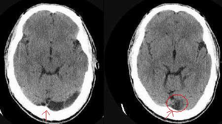

各位老师说的各有其道理,但本人还有个一个设想:他是否脑膜静脉窦的先天变异?例如左侧窦汇和横窦的位置下移,局部扩张!
从这张图片中,我看到两处异样低密度影行走之路线和横窦路线基本相同!只不过是位置略下移而已![正常横窦:是颅内最大的成对硬膜窦之一!位于小脑幕的后缘和外侧缘.枕骨的横沟中。向外向前行至岩枕裂外急转向下!延为乙状窦。]如果按常规的疾病是大枕大池和蛛网膜囊肿是否位置特点太巧合了?再者从几张图片中连续将病变范围连贯成3d立体模拟图的话,

前面提到“但本人还有个一个设想:他是否脑膜静脉窦的先天变异?例如左侧窦汇和横窦的位置下移,局部扩张!”这句话我认为是不正确的,因为静脉窦在颅脑d的影像不是低密度的,而是略高密度的;蛛网膜下腔则是水样密度,为低密度。
这个病例应该是十分清楚-------正常的变异:首先颅骨(枕骨)长偏了------枕骨内侧骨嵴也偏了------枕大池位于骨嵴的左侧也相对偏了------大家看上去样子全都变了。

大枕大池。蛛网膜囊肿不排除
作者: aming955 时间: 2005-5-1 04:36
个人倾向于枕大池的影像表现,觉得不像蛛网膜囊肿,第四脑室位置、形态正常啊!
