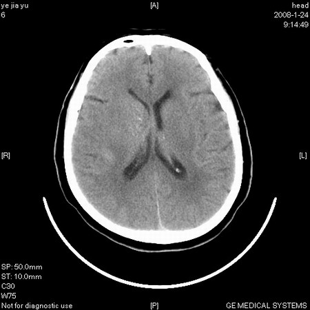

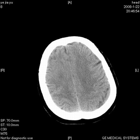

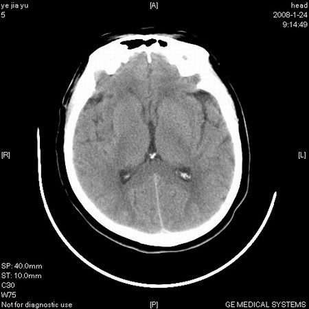

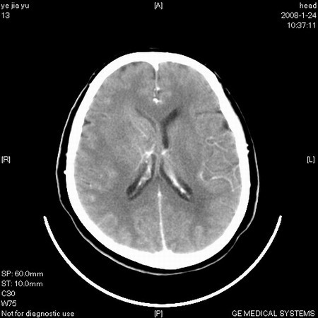

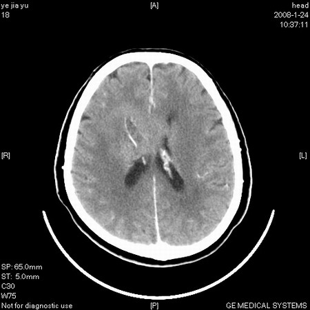

患者女性,63岁,因突发抽搐,左侧肢体乏力,鼾声呼吸3+小时来我院就诊。有高血压病史(220/120mmhg),其余未查及特殊。
[本贴已被 jiajie 于 2008-1-24 20:03:57 修改过]
作者: lpc0ct    时间: 2008-1-24 23:09

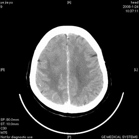

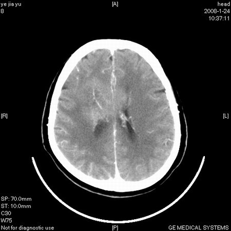

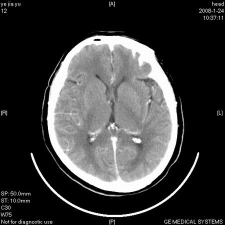

该患者平扫病灶ct值约37hu,低密度影ct值约25hu,增强后22秒、55秒、2分钟分别测的ct值均无明显变化(均为37hu左右)。请各位同行老师多多发表意见!!!谢谢
作者: 卜一    时间: 2008-1-24 23:34
右侧基底节 侧脑室旁等密度占位,明显压迫侧脑室,界限不清,无明显水肿,增强无明显强化。多考虑:淋巴瘤?建议行mri!
作者: huanying2000abc    时间: 2008-1-25 00:21
胶质瘤
作者: zjzjr    时间: 2008-1-25 01:38
无明显强化,其内可见条状钙化,周围无水肿.考虑少枝胶质细胞瘤可能性大.
作者: 前行    时间: 2008-1-25 02:57
mr检查
作者: yangyudong333    时间: 2008-1-25 03:00
右基底节肿块影,密度不均内可见条形钙化影,周围水肿不明显,侧脑室受压变形,增强无明显强化,考虑小枝胶质瘤
作者: xulianj    时间: 2008-1-25 03:19
考虑胶质瘤可能大,建议mri检查。
作者: panyishengct    时间: 2008-1-25 03:28
考虑胶质瘤可能大,建议mri检查
作者: wansheng    时间: 2008-1-25 04:31
考虑胶质瘤可能大,建议mri检查
作者: jw-830    时间: 2008-1-25 04:36
病灶未见明显强化并可见条状钙化影,右侧脑室受压移位,考虑胶质瘤可能建议进一步检查
作者: 同    时间: 2008-1-25 04:45
考虑淋巴瘤可能.
作者: liuyue    时间: 2008-1-25 04:48
1.定位:胼胝体.因为内、外囊走形形态无明显改变,病变主要位于侧脑室上部,并向下、右侧生长。
2.定性:病变主要为等密度,周围无明显水肿,无明显强化。先考虑:淋巴瘤。
3.鉴别:(1)胶质瘤:周围水肿多较明显;(2)室管膜瘤:多见于青年和儿童,50%可见钙化,多明显强化;(3)脑膜瘤。明显强化;(4)转移瘤:常合并明显水肿。
期待结果。
作者: 余辉    时间: 2008-1-25 05:00
怎么会没有水肿呢,病史太突然,症状也较符合出血,考虑等密度脑出血,钙化可能为穿动脉粥样硬化

以下是引用余辉在2008-1-24 21:00:00的发言:[br]怎么会没有水肿呢,病史太突然,症状也较符合出血,考虑等密度脑出血,钙化可能为穿动脉粥样硬化
从发病情况及无强化表现倒是支持脑出血可能,只是中间低密度不好解释,环状出血毕竟少见;淋巴瘤根本不考虑(多有明显均匀强化),结核瘤?(应该有环状强化及周围水肿,本例不支持),少支胶质细胞瘤增强多有轻度强化也不太支持;从病灶无强化方面考虑低分级星形细胞瘤?单纯胶质增生?结合mri检查吧!
