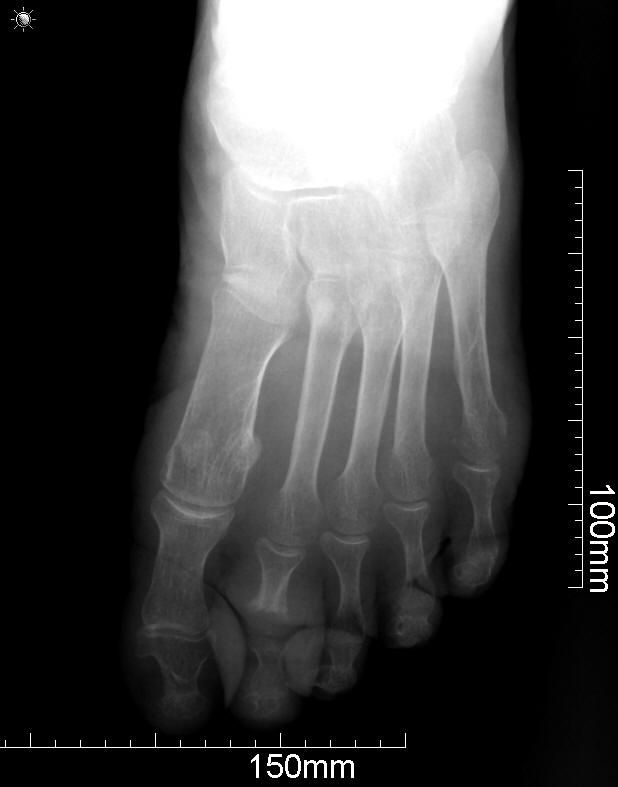

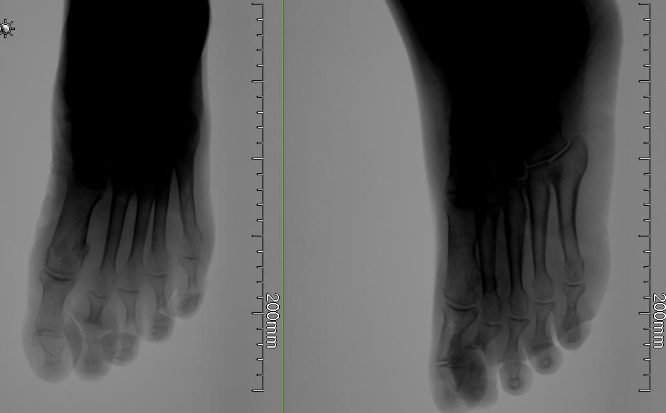

男,70岁,患有糖尿病史.外院以趾骨肿瘤诊断,两个月后到到本院复查.考虑糖尿病骨病可能性大.

支持糖尿病足。

糖尿病足有特异性表现吗?单从片子上看有骨质疏松。对趾间关节的骨趾破坏如局布不疼可考虑夏科关节。如疼考虑痛风最后考虑肿瘤。

首先考虑糖尿病足

支持糖尿病足诊断,建议尿酸检查以排除痛风改变

支持糖尿病性骨病,
该病以骨质疏松为主,在四肢手足骨,可并发骨关节改变,后者与糖尿病引起的神经营养障碍有关。

单纯可以诊断为夏科关节,如果确由糖尿病引起可以诊断糖尿病足,实际上糖尿病引起的单纯关节改变就是夏科关节的一种嘛(糖尿病为夏科关节的病因之一),痛风也在考虑之例,完善相关检查就可以分辩了

诊断糖尿病骨病应该没有问题.

结合病史,考虑糖尿病足

结合病史,考虑糖尿病足改变。不排除夏科氏关节。

支持糖尿病足,但须谨慎

糖尿病足。
