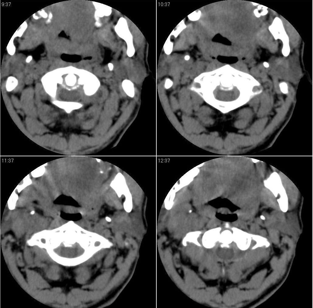

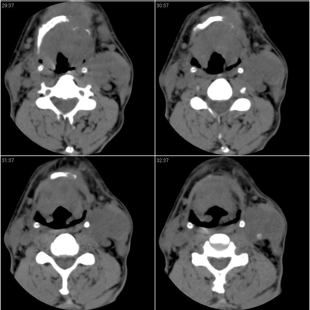

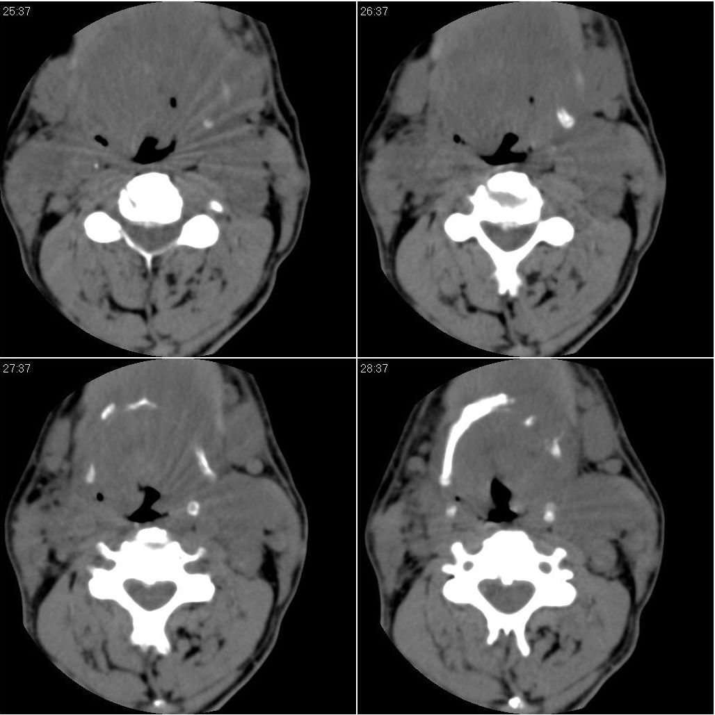

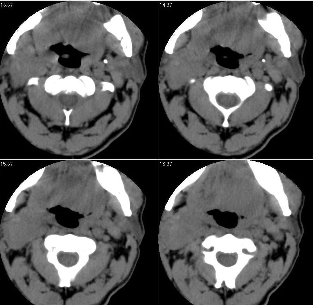

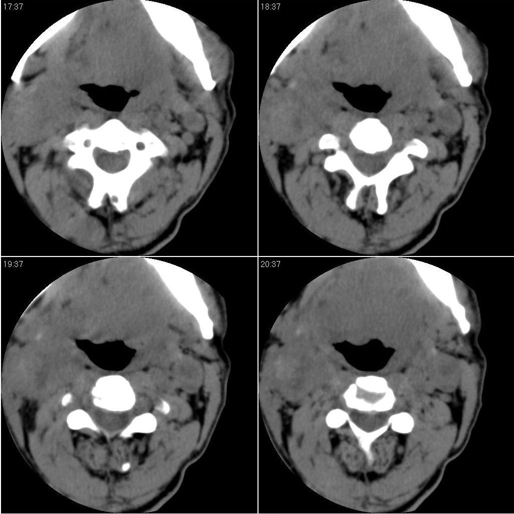

作者: 道哥    时间: 2008-1-26 18:29
口咽部占位病变,双侧颈部多发肿大淋巴结.
作者: 宇宙CT    时间: 2008-1-26 18:36
作者: 医影常客    时间: 2008-1-26 19:04
口咽部恶性占位病变,并双侧颈部多个肿大淋巴结及甲状软骨破坏.
作者: liaizhi    时间: 2008-1-26 19:11
考虑会厌癌可能性大.淋巴结转移.
作者: yangyudong333    时间: 2008-1-26 20:08
标题: 回复:男,60岁.声音嘶哑4个月,咽部疼痛,出血拌肿胀
以下是引用医影常客在2008-1-26 11:04:00的发言:[br]口咽部恶性占位病变,并双侧颈部多个肿大淋巴结及甲状软骨破坏.
作者: 光线    时间: 2008-1-26 21:17
作者: aa13877358820    时间: 2008-1-27 00:28
考虑舌根癌可能性大
作者: zyyzzy    时间: 2008-1-27 00:38
作者: 随光逐影    时间: 2008-1-27 02:08
口咽部恶性占位病变(舌根癌?)侵犯声门上区,并舌骨骨质破坏,双侧颈部多个肿大淋巴结(转移可能)。
作者: xulianj    时间: 2008-1-27 05:27
喉癌,声门上型?并双侧颈部淋巴结转移。
作者: 拾荒者    时间: 2008-1-27 05:45
标题: 回复:ct11494:男,60岁.声音嘶哑4个月,咽部疼痛,出血拌肿胀
以下是引用随光逐影在2008-1-26 18:08:00的发言:[br]口咽部恶性占位病变(舌根癌?)侵犯声门上区,并舌骨骨质破坏,双侧颈部多个肿大淋巴结(转移可能)。
作者: zjzjr    时间: 2008-1-27 17:41
喉癌,声门上型?并双侧颈部淋巴结转移。
作者: zyx168    时间: 2008-2-9 19:18
1,口咽部恶性占位病变,并双侧颈部多个肿大淋巴结及甲状软骨破坏.
2,甲状软骨肉瘤不排除。
作者: jinguoji    时间: 2008-2-20 21:56
以下是引用zyx168在2008-2-9 11:18:00的发言:[br]1,口咽部恶性占位病变,并双侧颈部多个肿大淋巴结及甲状软骨破坏.  [br]2,甲状软骨肉瘤不排除。
