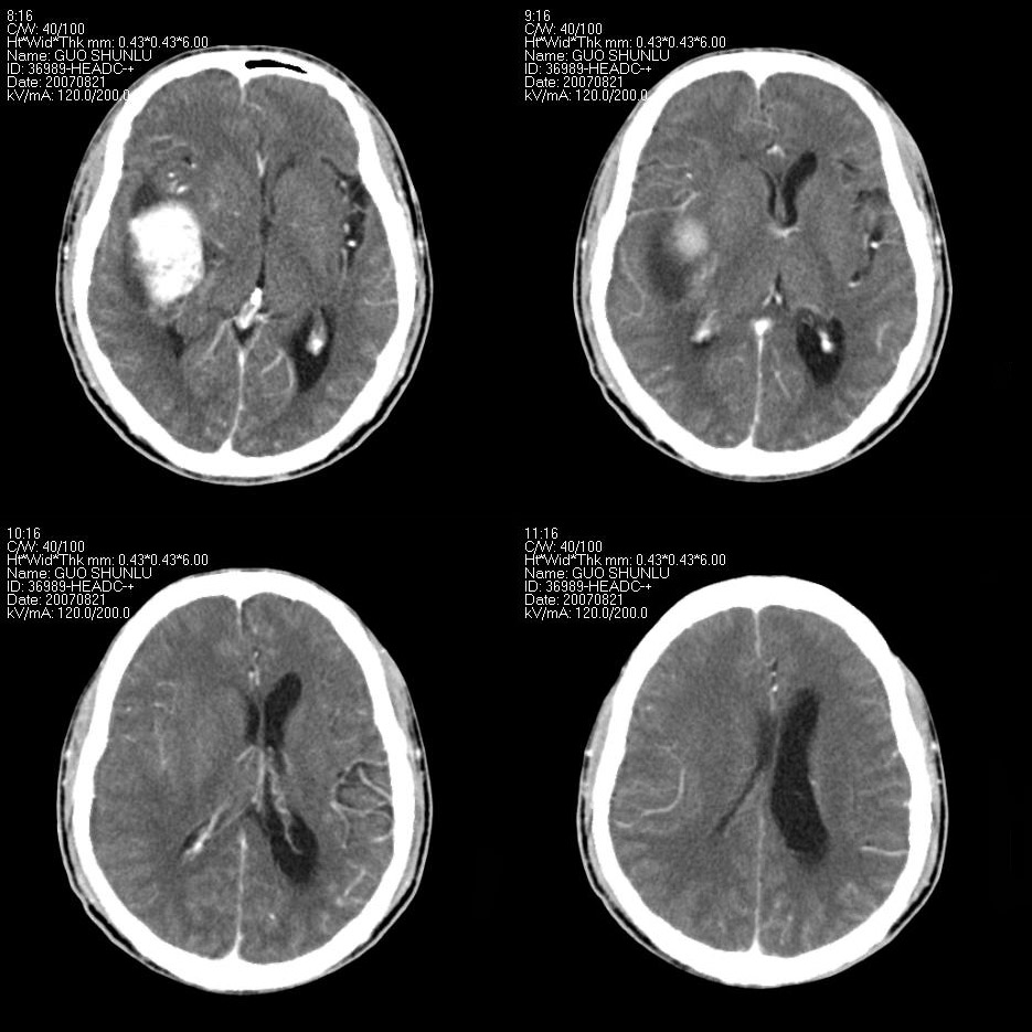

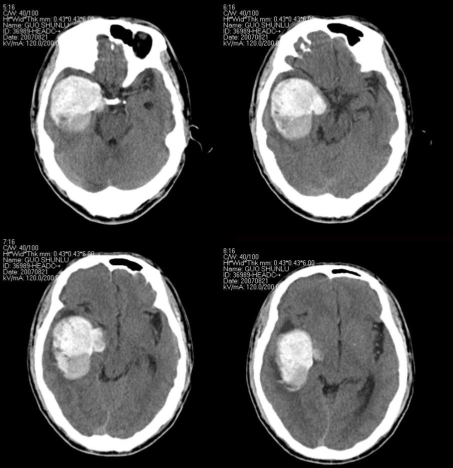

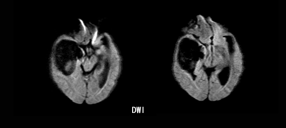

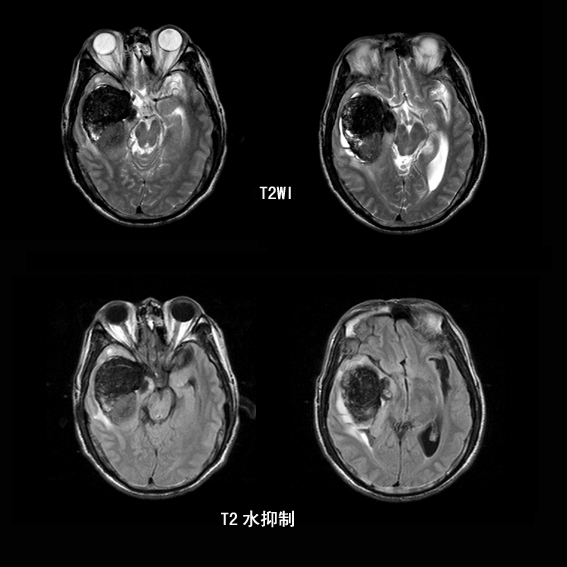

男性,58岁,头痛,左下肢乏力一月余,无发热,平素体检。
ct平扫
ct增强扫描
mr
[本贴已被 jiajie 于 2008-1-27 20:21:45 修改过]
[本贴已被 翁志蓬 于 2008-2-5 23:28:24 修改过]
作者: gaoxiao 时间: 2008-1-28 02:13
考虑动脉瘤破裂出血。
作者: happyverycd 时间: 2008-1-28 02:17
愚见:病变呈不均质钙化灶,边界清晰,增强后轻中度强化,mr水抑制表现液体流空信号,考虑海绵状血管瘤,待除外脑膜瘤.
作者: 同 时间: 2008-1-28 03:00
考虑动脉破裂出血,脑膜瘤不除外.
作者: 前行 时间: 2008-1-28 03:10
海绵状血管瘤破裂出血可能。
作者: XULIANJ 时间: 2008-1-28 05:01
海绵状血管瘤破裂出血可能。支持
作者: 卜一 时间: 2008-1-28 05:37
海绵状血管瘤破裂出血可能。支持!
作者: 石门之剑 时间: 2008-1-28 06:49
海绵状血管瘤破裂出血,不能除外脑膜瘤,病人情况允许应增强检查。
作者: wyk504 时间: 2008-1-28 06:49
考虑血管性病变,以海绵状血管瘤可能性大。出血还是少量,以钙化和陈旧性的出血为主。
流体内粗大的流空血管影,t1整个的高信号考虑是钙化为主,不太像出血信号。
作者: 卢文乾 时间: 2008-1-28 16:30
海绵状血管瘤破裂出血可能。
作者: yan.yan 时间: 2008-1-28 18:46
作者: zhanglixian1985 时间: 2008-1-28 19:12
海绵状血管瘤破裂出血可能。支持!
作者: 象水一样 时间: 2008-1-28 21:28
血管瘤破裂出血可能
作者: 郭凯 时间: 2008-1-28 22:51
标题: 回复:mri1453:颅脑病例----有手术病理结果
海绵状血管瘤破裂出血可能——支持!
作者: guanaishengming 时间: 2008-1-28 22:58
考虑动脉破裂出血
作者: 高仕福 时间: 2008-1-29 01:18
标题: 黑色素瘤脑转移
左颞叶占位性病变。
ct示:右侧颞叶团块状高密度影,增强呈较明显强化,其内侧见一子灶,肿块接近基底动脉环,与右侧大脑中动脉关系紧密。
mr示右侧颞叶异常信号:t1wi呈高信号,t2wi+flair为低信号,dwi低信号,周围轻度水肿。中线轻度左侧移位,大脑脚受压.
考虑:颅内黑色素瘤可能性大。
请查阅:中华放射学杂志2004年第6期p582-583
[本贴已被 高仕福 于 2008-1-29 19:08:15 修改过]
作者: jiangjing 时间: 2008-1-29 17:37
考虑 黑色素瘤------颞叶多见,t1低信号,t2高信号。不除外海绵状血管瘤伴出血
作者: rongzhangyile 时间: 2008-1-31 20:11
海绵状血管瘤破裂出血可能。
作者: 孙富海 时间: 2008-1-31 21:18
动脉瘤继发出血可能性大,但神经源性肿瘤合并出血不除外,快把结果公布出来,给大家学习一下!
作者: qiuleiyu 时间: 2008-2-1 17:09
肿瘤伴卒中可能大.t2病灶低信号,以病史较多,含铁血黄素沉着有关.
作者: DOC张 时间: 2008-2-1 22:37
动脉瘤破裂出血.
作者: brave26 时间: 2008-2-2 10:22
我怎么没见到周围的钙化啊!!!
作者: 李文进 时间: 2008-2-3 04:39
ct平扫及强化考虑,动脉瘤或脑膜瘤可能,但mrt2明显呈流空黑影,应该首先考虑动脉瘤并附壁血栓可能..建议mra或dsa.
作者: 听蝉观竹 时间: 2008-2-5 22:13
手术随访及病理结果:
肿瘤在全麻下行开颅手术切除,沿右侧侧裂进入,发现肿瘤起源于右侧颞叶脑膜,术中见部分肿瘤
周围脑水肿明显,肿瘤呈黑褐色,边界多清楚,有包膜,质脆且软,血供丰富,肿瘤完全切除。光
镜下细胞形态多样性以及黑色素颗粒为主要特点。免疫组化染色s-100蛋白、hmb45及vim为阳性,
病理诊断为恶性黑色素瘤。
