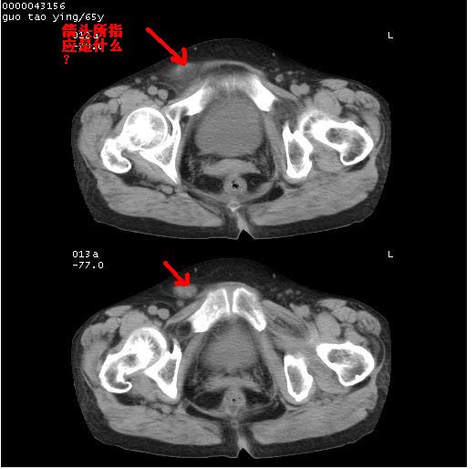

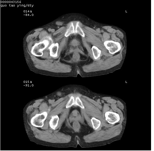

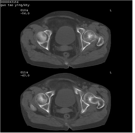

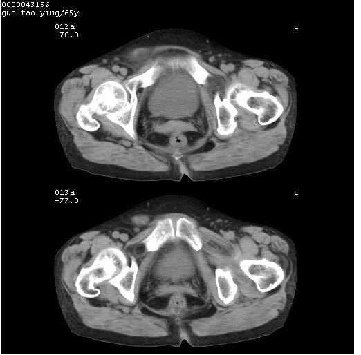

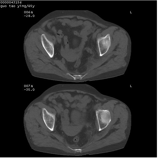

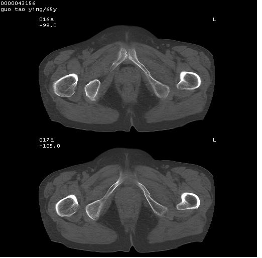

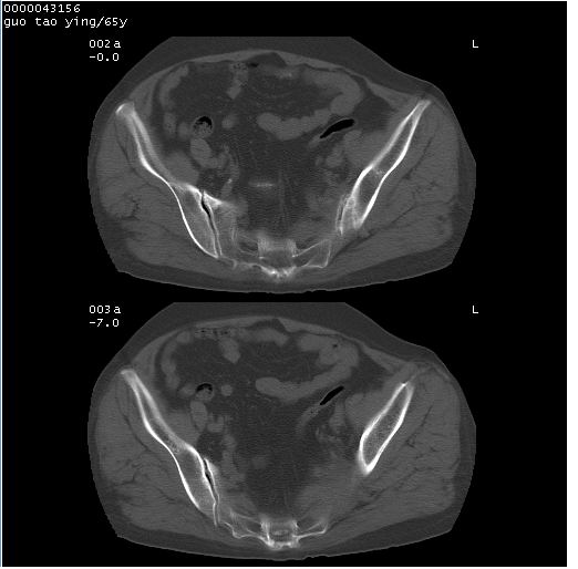

患者 女,65岁。下雪路滑,摔伤左侧臀部2小时,左下肢不能行走。既往史不详。
临床诊断:左侧股骨颈骨折?
双侧髋关节ct轴位平扫,图像如下:
[本贴已被 翁志蓬 于 2008-1-29 22:39:57 修改过]
作者: 红樱枪    时间: 2008-1-30 00:53

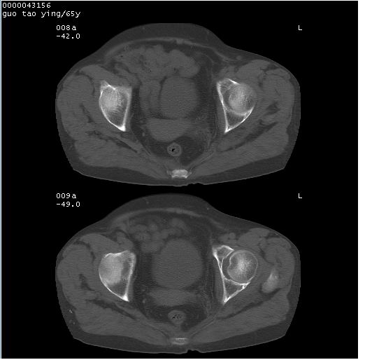

左侧骶骨溶骨性破坏且见软组织肿物,考虑恶性病变。
作者: xuhuihong    时间: 2008-1-30 00:58
7毫米层厚也太厚了,没有看到明显骨折征象。
作者: HARRY    时间: 2008-1-30 01:46
作者: wlq66556    时间: 2008-1-30 01:53
标题: 回复:f,65y。左侧臀部外伤——请提出您的诊断意见(勿
作者: 大漠孤雁    时间: 2008-1-30 01:54

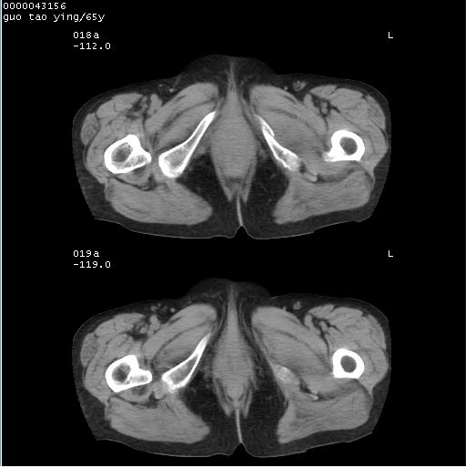

1.左侧耻骨骨折.
2.骶骨恶性肿瘤.
作者: 516429ASDF    时间: 2008-1-30 02:07
1、左侧耻骨骨折。
2、骶骨左侧恶性骨肿瘤(骨肉瘤可能性大)
作者: brave26    时间: 2008-1-30 02:25
左侧耻骨骨折,股骨颈部骨折,骶骨考虑恶性肿瘤。
作者: yangyudong333    时间: 2008-1-30 02:50
左侧耻骨骨折
作者: 朱亮    时间: 2008-1-30 03:38
左侧耻骨骨折
作者: xulianj    时间: 2008-1-30 03:41
股骨颈部皮质型骨折
作者: qc80012345    时间: 2008-1-30 04:58
左侧耻骨骨折;摆的位置不正未见肿瘤。
作者: wangdch2008    时间: 2008-1-30 05:28
左侧耻骨骨折
作者: 求知若渴    时间: 2008-1-30 05:40
左侧耻骨骨折
作者: dyqct    时间: 2008-1-30 05:41
支持左侧耻骨线形骨折。
作者: jinguoji    时间: 2008-1-30 06:04
左侧耻骨线形骨折。
作者: 摘星空竹子    时间: 2008-1-30 06:30
1左侧耻骨骨折2骶骨左侧溶骨性破坏并软组织肿块考虑恶性肿瘤
作者: 石门之剑    时间: 2008-1-30 06:49
骨折可能性大,请结合临床病史。
作者: zyyzzy    时间: 2008-1-30 07:14
左侧耻骨骨折。骶骨左侧骨质真得像是有点破坏,下方的软组织增厚,而且邻近的盆腔内脂肪密度增高!!建议再往上扫,并薄扫周围!!
作者: liuyue    时间: 2008-1-30 12:16
1.左侧耻骨骨折.
2.左侧骶骨有无破坏,不好说,因为位置不正,但相邻软组织肿胀,所以,应该再向上扫描一下为佳.
作者: 312nanyang    时间: 2008-1-30 16:56
左侧耻骨骨折,左侧犁壮肌撕裂可能
作者: wlq66556    时间: 2008-1-30 16:59
标题: 回复:ct11530:f,65y。左侧臀部外伤——请提出您的诊断意见
作者: 卜一    时间: 2008-1-30 18:29
左侧耻骨骨折
作者: 宇宙CT    时间: 2008-1-30 18:53
以下是引用wlq66556在2008-1-29 17:53:00的发言:[br][br]
作者: zjzjr    时间: 2008-1-30 19:14
支持左侧耻骨线形骨折。
作者: 黑白光影    时间: 2008-1-30 21:22
支持左耻骨骨折。
未见骶骨骨质明确破坏改变。
经楼主提示(勿局限于外伤)。考虑为右侧腹股沟直疝。
[本贴已被 黑白光影 于 2008-1-30 13:32:05 修改过]
作者: 拾荒者    时间: 2008-1-31 03:55
同意楼上分析。
作者: zsl6918    时间: 2008-1-31 04:47
以下是引用黑白光影在2008-1-30 13:22:00的发言:[br]支持左耻骨骨折。[br]未见骶骨骨质明确破坏改变。[br]经楼主提示(勿局限于外伤)。考虑为右侧腹股沟直疝。[br][br][br][br]
作者: zyx168    时间: 2008-2-10 19:12
左侧耻骨线形骨折。
作者: dr.yang    时间: 2011-11-19 15:12
支持左耻骨骨折。
未见骶骨骨质明确破坏改变。
经楼主提示(勿局限于外伤)。考虑为右侧腹股沟直疝--支持
