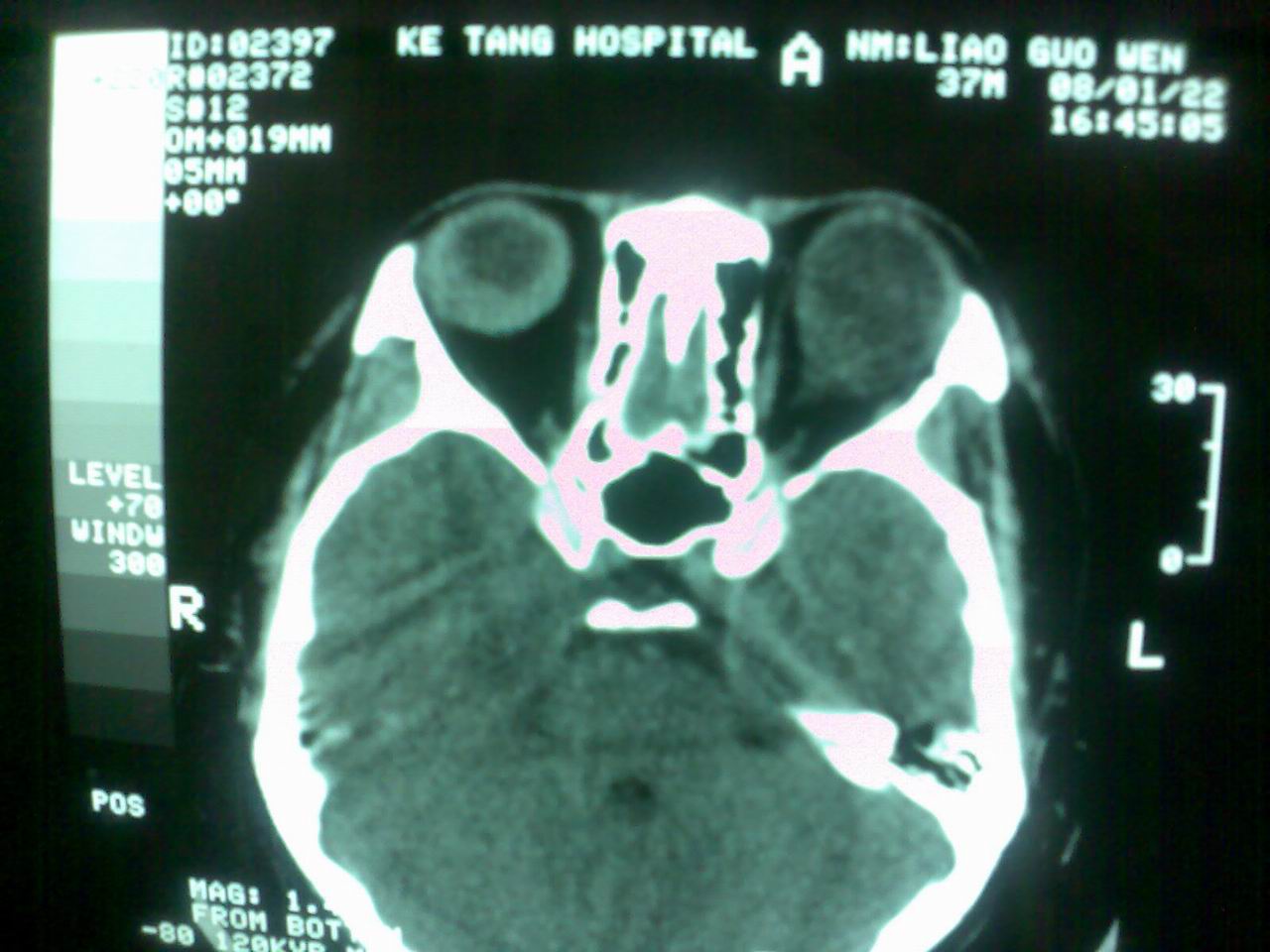

病史很简单:男性、37岁,双眼近视6年,视力模糊。
            由于病人是外伤到头皮,检查颅内,扫描无意间发现双眼球病变。
            做完检查病人就走了,就没有问病人那么多病史了。
            但留有电话,可以随仿,大家先给点意见。谢谢!!
图片只有这两张!请大家多多包函!新手上路。请指教。
[本贴已被 翁志蓬 于 2008-1-29 22:41:19 修改过]
作者: 516429ASDF    时间: 2008-1-29 23:52
影像表现:双眼球不等大,右眼球缩小,眼球内后部密度增高,突向玻璃体
         内,形态呈“v”型改变,眼环增厚;左眼球增大,呈长圆筒状改变;
意见:1、右眼球视网膜剥离并眼球萎缩(原因?)请大家解析下。
      2、左眼改变,是为近视所造成吗?
作者: 云翔    时间: 2008-1-30 00:42
双眼近视改变,同意楼主意见
作者: xulianj    时间: 2008-1-30 03:50
右眼出血性视网膜剥脱
作者: qc80012345    时间: 2008-1-30 04:42
右眼球视网膜剥离并眼球萎缩
作者: dongjingmou    时间: 2008-1-30 04:43
脉络膜黑色素瘤可能   视网膜剥脱会有右眼失明  可能性不大
作者: 边陲医生    时间: 2008-1-30 04:44
右眼球视网膜剥离并眼球萎缩
作者: 求知若渴    时间: 2008-1-30 04:54
随访后再说吧.
作者: 516429ASDF    时间: 2008-1-30 05:03
大家都讨论很积极,在此谢谢!
但左眼前后径扩大且变形,为近视改变吗?
再就是问下下,视网膜剥离并眼球萎缩,眼环增厚,为慢性改变,是什么原因呢?
请高手解释下。谢谢!!
作者: ZHANGZHONGSHOU    时间: 2008-1-30 05:43
标题: 回复:[讨论] 请高手会诊这双眼球病变。
以下是引用516429asdf在2008-1-29 21:03:00的发言:[br]大家都讨论很积极,在此谢谢![br]但左眼前后径扩大且变形,为近视改变吗?[br]再就是问下下,视网膜剥离并眼球萎缩,眼环增厚,为慢性改变,是什么原因呢?[br]请高手解释下。谢谢!!
眼球前后径增大,可见于近视,但此例增大太明显了,不知左眼视力如何?如果重度近视还是有可能的。
右眼改变考虑为视网膜剥离或coat病(渗出性视网膜炎)可能,结合年龄,不考虑视网膜母细胞瘤,后者多伴有钙化。眼科检查可确立诊断。
作者: dyqct    时间: 2008-1-30 05:46
支持右眼球视网膜剥离并眼球萎缩。应召回病人重新检查眼(5或2mm层厚扫描)。
作者: xiashunming    时间: 2008-1-30 05:51
右眼球视网膜剥离并眼球萎缩,应随访右眼是否失明,眼科检查可以诊断,左眼为近视眼改变
作者: jinguoji    时间: 2008-1-30 05:59
支持右眼球视网膜剥离并眼球萎缩。
作者: 随光逐影    时间: 2008-1-30 07:37
1)支持 右眼球视网膜剥离并眼球萎缩。2)左眼为重度近视眼改变。
作者: liuyue    时间: 2008-1-30 12:24
支持!!1
作者: 312nanyang    时间: 2008-1-30 16:51
标题: 回复:ct11531:[讨论] 请高手会诊这双眼球病变。
以下是引用zhangzhongshou在2008-1-29 21:43:00的发言:[br][quote]以下是引用516429asdf在2008-1-29 21:03:00的发言:[br]大家都讨论很积极,在此谢谢![br]但左眼前后径扩大且变形,为近视改变吗?[br]再就是问下下,视网膜剥离并眼球萎缩,眼环增厚,为慢性改变,是什么原因呢?[br]请高手解释下。谢谢!!
[br]眼球前后径增大,可见于近视,但此例增大太明显了,不知左眼视力如何?如果重度近视还是有可能的。[br]右眼改变考虑为视网膜剥离或coat病(渗出性视网膜炎)可能,结合年龄,不考虑视网膜母细胞瘤,后者多伴有钙化。眼科检查可确立诊断。[/quote]
作者: LIWEIJUN    时间: 2008-1-30 17:07
学习了,但没学懂
作者: wy232326    时间: 2008-1-30 17:27
作者: 卜一    时间: 2008-1-30 18:26
右眼球视网膜剥离并眼球萎缩,支持!
作者: 宇宙CT    时间: 2008-1-30 19:00
作者: zjzjr    时间: 2008-1-30 19:11
支持右眼球视网膜剥离并眼球萎缩。,左侧眼球前后径增大,同于近视所致.
作者: qiuleiyu    时间: 2008-1-30 20:05
支持右眼球视网膜剥离伴积血。,左侧眼球前后径增大,考虑近视所致.
作者: 象水一样    时间: 2008-1-30 20:36
右眼球视网膜剥,左侧眼球前后径增大,考虑近视所致。
作者: sod114738    时间: 2008-1-30 21:16
右眼病变为视网膜剥离
左眼为青光眼
作者: 拾荒者    时间: 2008-1-31 04:10
右眼改变视网膜剥离或脉络膜黑色素瘤可能建议增强鉴别,左眼改变考虑中度近视所致。
作者: 516429ASDF    时间: 2008-2-1 01:27
请大家再多给点意见,谢谢!
这个病人左眼视网膜剥离并萎缩,是什么原因?
高手能说说吗?
作者: zyx168    时间: 2008-2-10 19:18
