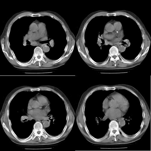

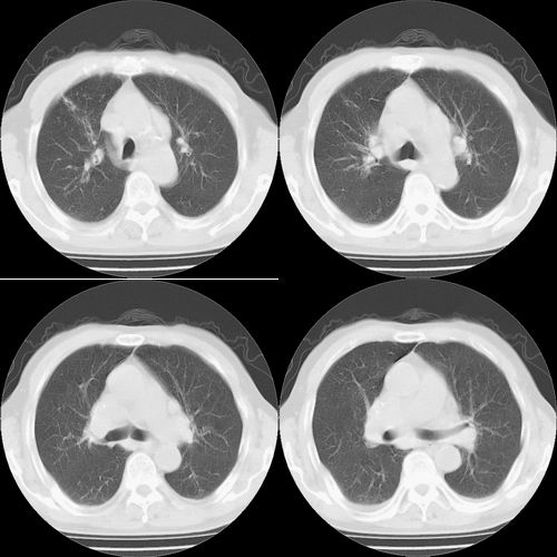

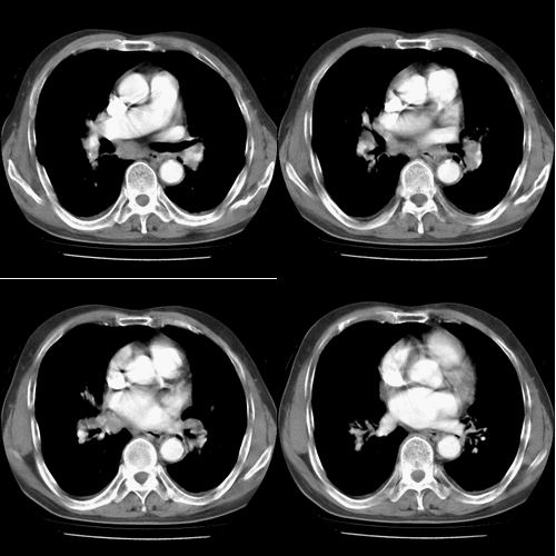

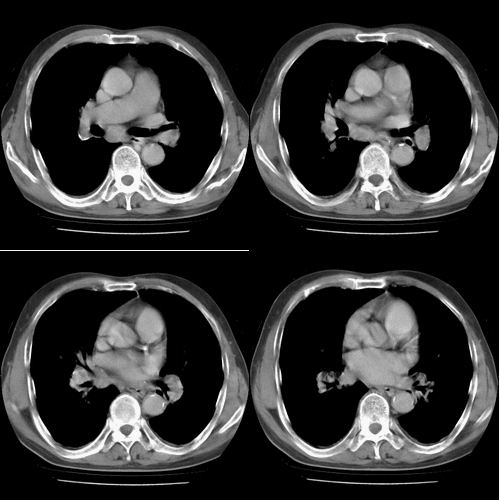

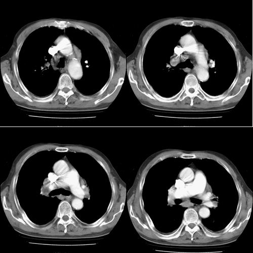

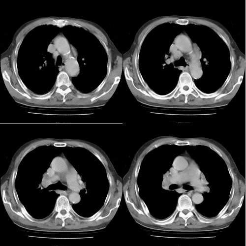

患者 男性 74岁,咳嗽伴咳血二周,近期明显消瘦。曾确诊:矽肺!现上传ct片,请诸位老师会诊!(只上传有病灶部位。并依次是肺窗 纵隔窗 动脉期 静脉期。)

作者: 余辉    时间: 2008-2-4 01:30
考虑右中下叶支气管交界区中心型肺癌
作者: liuyue    时间: 2008-2-4 02:39
气管前腔静脉后间隙及隆突下均可见肿大淋巴结,双侧肺门增大伴点状钙化,右上肺可见斑片状及条索状影,边缘清楚,主动脉弓旁可见带状软组织密度影,未见明显强化,
考虑:1.矽肺。
      2.主动脉旁病变,性质待定。
作者: LIAOQIANG    时间: 2008-2-4 16:31
双肺散布粟米影,右上肺可见条索状影。气管和支气管通畅。气管前腔静脉后间隙、隆突下、双侧肺门增大伴点状钙化。考虑矽肺。
作者: jiangjing    时间: 2008-2-4 17:43
肺门纵隔淋巴结肿大,右上叶支气管扩张。考虑    结节病,淋巴瘤。尘肺诊断理由是什么-----出示片上未见尘肺结节影。请结合临床及相关检查
作者: tao772    时间: 2008-2-4 20:39
肺门纵隔淋巴结肿大,右上叶支气管扩张。考虑   1淋巴瘤。2淋巴结转移,暂时没有看见原发灶。
作者: 同    时间: 2008-2-5 04:25

作者: 老爱克斯    时间: 2008-2-7 00:19
右肺上叶见小片条状病灶,上叶前段支气管狭窄,气管前和右肺门淋巴结肿大,中心型肺癌待除外,建议支气管镜检查.
作者: duguo    时间: 2008-2-8 23:47
结合临床考虑淋巴瘤。
作者: zsl6918    时间: 2008-2-11 05:45
双侧肺门及纵隔内均可见肿大的淋巴结影,并且淋巴结无互融现象,中轴血管支气管明显增粗,气管通畅,考虑结节病可能性大。

作者: 卜一    时间: 2008-3-11 14:37
本例昨天从北京返回结果:分别由北医三院——孙伯章教授及友谊医院——李铁一教授会诊:结果否定肺癌。多考虑:结节病!
作者: LIAOQIANG    时间: 2008-3-12 18:07
谢谢!!矽肺和结节病都可有淋巴结增大,矽肺以右下气管旁、右气管支气管及隆突下淋巴结增大最常见,而结节病以双侧肺门和右气管旁淋巴结增大常见,即“1-2-3征”。事后。见笑!

作者: zxczxc    时间: 2008-4-5 04:28
右肺中央型肺癌可能性大。
作者: yangyudong333    时间: 2008-5-3 15:10
双侧肺门及纵隔内均可见肿大的淋巴结影,并且淋巴结无互融现象,考虑结节病可能性大
作者: wnlyq8688    时间: 2008-5-10 18:38
结果收到!学习!
作者: 向医生    时间: 2008-12-6 19:23
标题: 回复:v0398:胸部ct——请会诊!
本例为上级医院会诊结果而不是病理结果,严格来讲还不能算是确诊结果,只有病理结果才是金标准。不过从本例的ct表现来看,还是支持结节病的诊断。
    显示为肺门及纵隔淋巴结肿大的病例,除了结节病,还有淋巴瘤、肺门及纵隔淋巴结结核以及淋巴道转移瘤引起的淋巴结肿大。但淋巴瘤常侵犯前纵隔淋巴结,易融合成团,常与血管分界不清,有时可有囊变,而结节病肿大的淋巴结以位于中纵隔者最常见,融合成团者少见,囊变者极少见;纵隔淋巴结结核肿大的淋巴结较淋巴瘤小,平均为1.7cm∽2.5cm,约半数发生融合,在增强扫描时呈典型的环状强化,而结节病肿大的淋巴结常境界清楚,数量较多,呈环状强化者极少;有纵隔和肺门淋巴结肿大的淋巴道转移瘤与结节病的鉴别主要依据有无明确的原发肿瘤灶病史,如无原发病灶,仅从影像学表现鉴别两者有困难,应密切结合临床。

作者: lkc8963    时间: 2008-12-7 05:37
ln强化特点也支持结节病,为轻中度强化且有延迟现象.
作者: pujunzhi    时间: 2012-6-21 09:50
支持 结节病。
作者: shibing    时间: 2012-8-21 18:28
还是支持结节病的诊断。
