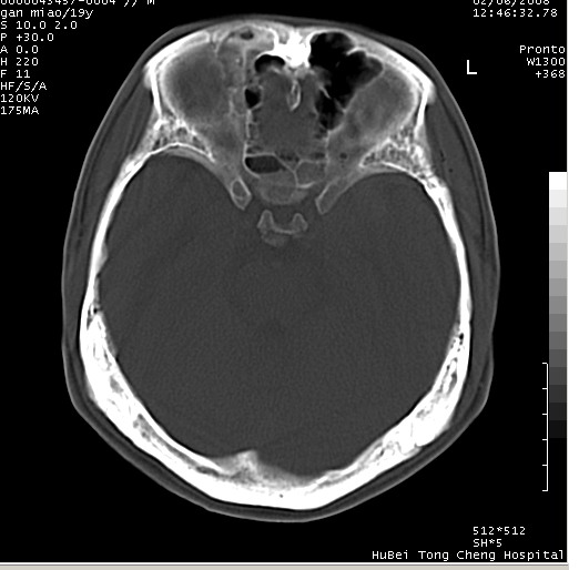

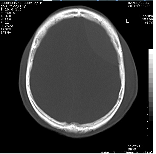

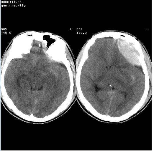

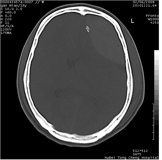

患者 男,19岁。高处坠落摔伤头部约半小时,伴昏迷。
临床诊断:急性颅脑损伤。
颅脑ct轴位平扫(层厚,层距均为10mm),图像如下:

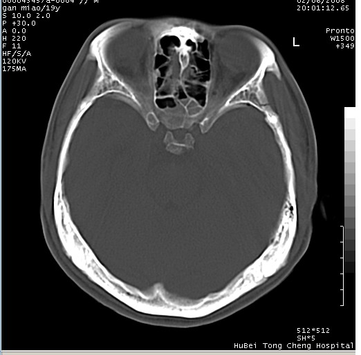

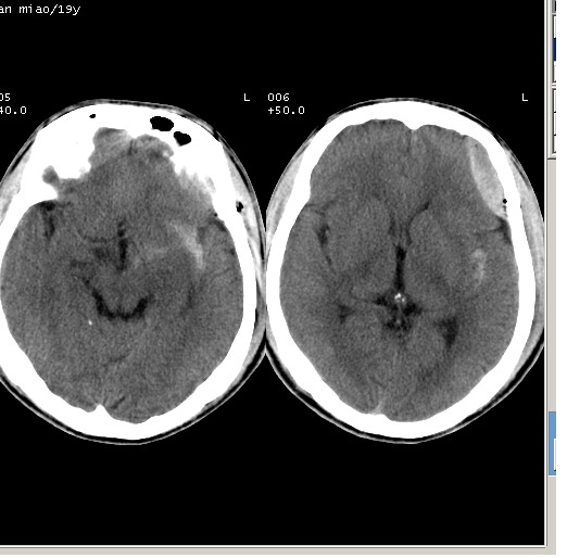

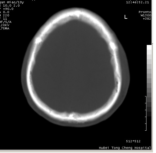

患者经住院观察,病情进行性加重,约7小时后ct复查:
复查片edh前内缘类似骨性致密影来自何处?能否考虑为陷入性骨折?

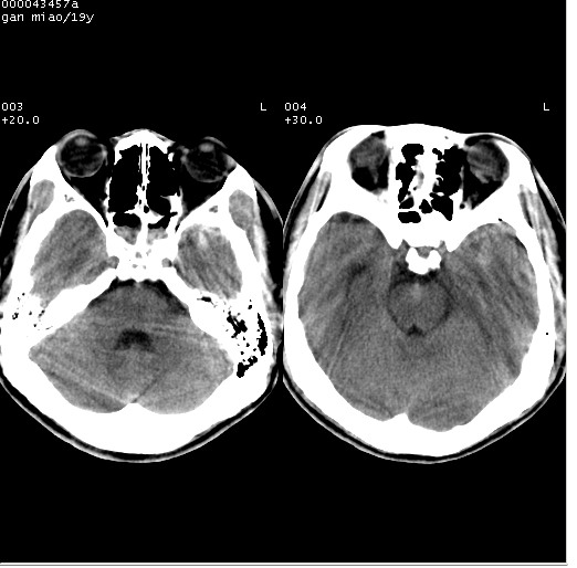

左前额部硬膜外血肿,蛛网膜下腔出血,颧弓骨折(左),左颞骨骨折,复查血肿明显增大
作者: xuhuihong    时间: 2008-2-18 07:56
左前额部硬膜外血肿,蛛网膜下腔出血,颧弓骨折(左),左颞骨骨折,复查血肿明显增大.蝶窦及筛窦见有积液,考略颅底骨折,edh前内缘类似骨性致密影,应该考虑为陷入性骨折。

左前额部硬膜外血肿,蛛网膜下腔出血,左颧弓骨折,左颞骨及左前颅窝底骨折,蝶窦及筛窦见有积液,血肿内缘骨性密度影应为骨板,是否来自颅底?因为额颞部颅骨骨板无明显却如。
作者: zsl6918    时间: 2008-2-18 17:51
颅骨骨折(包括颅底骨折,碟窦内可见混杂密度灶)并急性硬膜外血肿,弥漫性脑肿胀,蛛网膜下腔出血,病人应立即脱水手术,至于血肿内侧的高密度影,有可能是游离骨块,手术中可仔细观察。

1、左额部硬膜外血肿,蛛网膜下腔出血,蝶骨、左侧颧弓骨折,蝶窦及筛窦见有积血,血肿内缘骨性密度影应为骨板,考虑来自颅底。
2、提示脑疝形成(大脑镰下疝)

    大家的诊断和考虑都不错,楼主提出的是复查片硬膜外血肿边缘的骨片是来知哪里?肯定是陷入性骨折,从何处陷入呢?颅底吗?颅底虽有骨折,但骨片是来自颅底?
    我们知道硬膜附着于颅缝,本人拙见:会不会是在七小时后硬膜外血肿明显增大时,增大之血肿将原以骨折的颅板小碎骨片推置现在这位置呢?理由有一,它紧贴血肿边缘,第一次无,第二次有;二,颅底骨片至该处要穿过数个层面,如且颅骨明显的占位效应来自硬膜外血肿。
