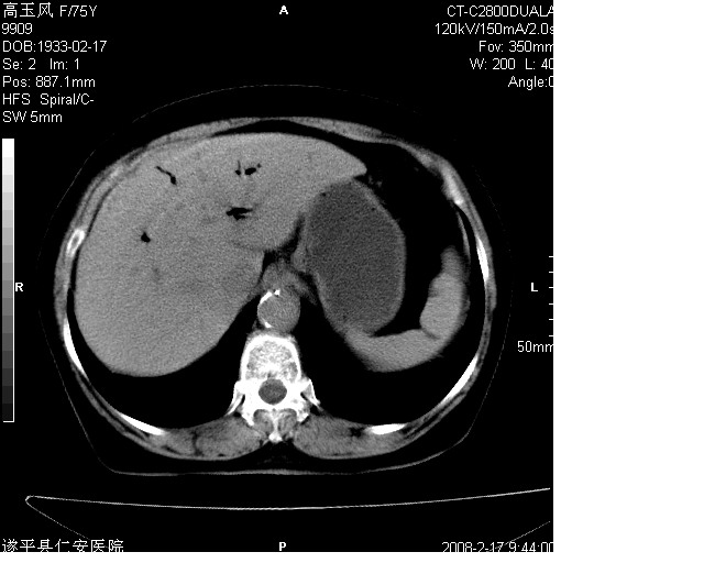

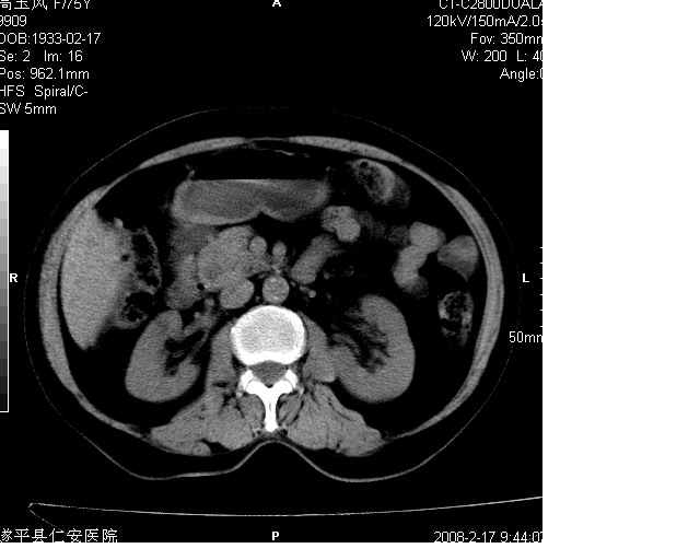

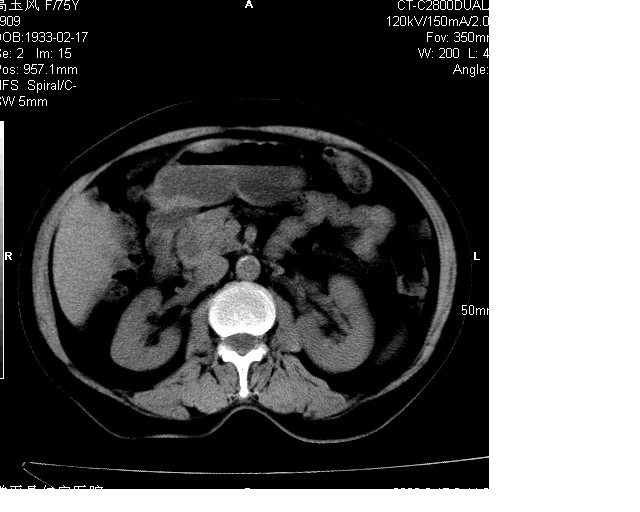

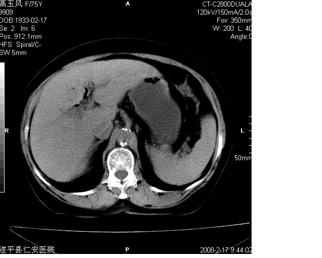

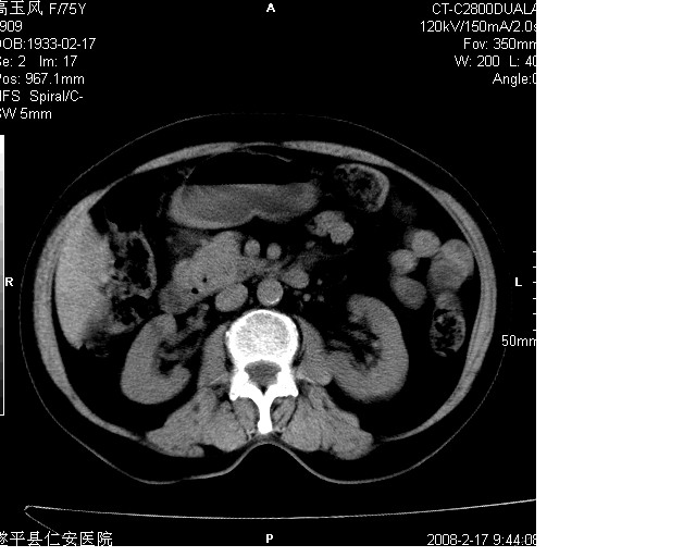

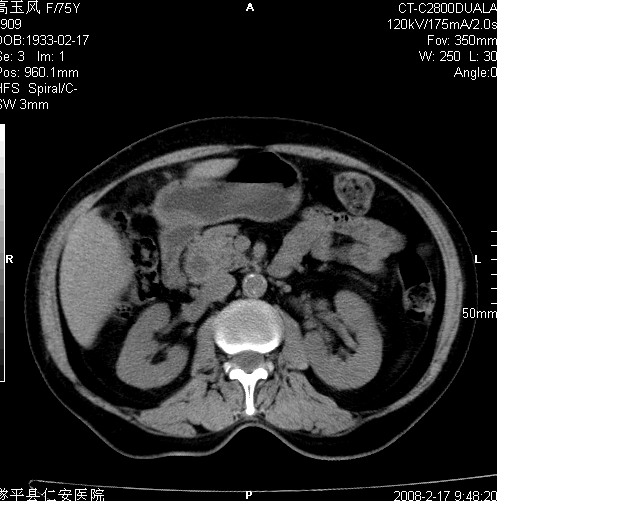

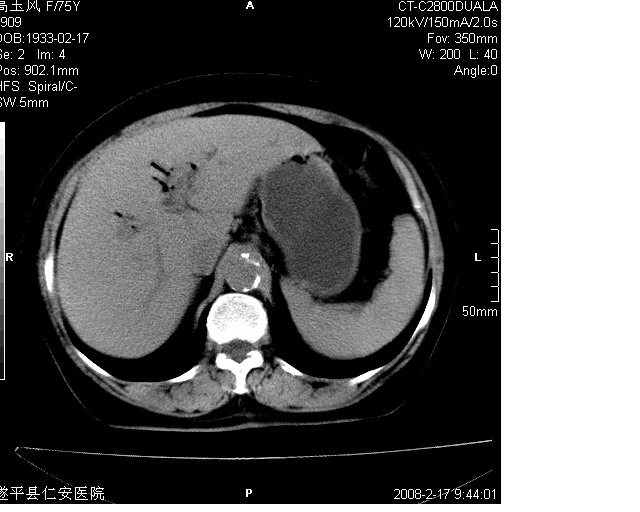

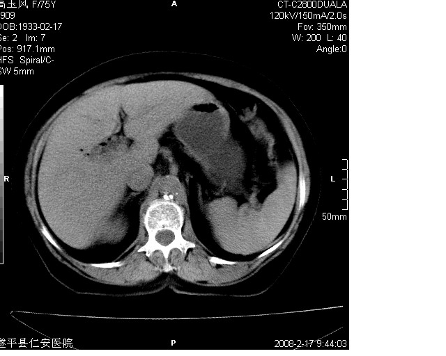

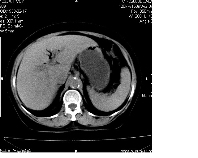

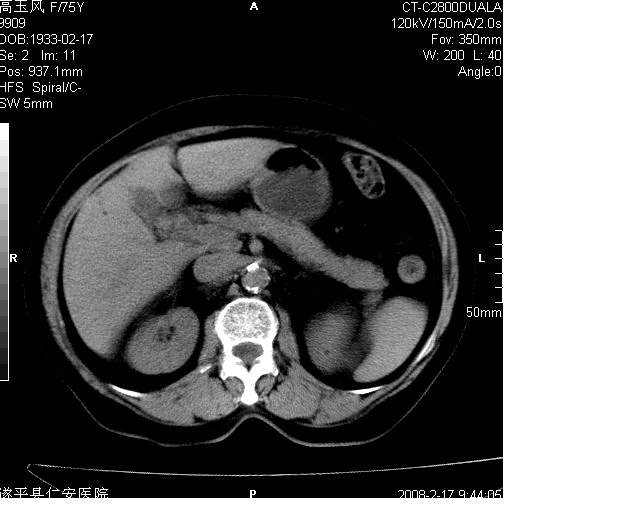

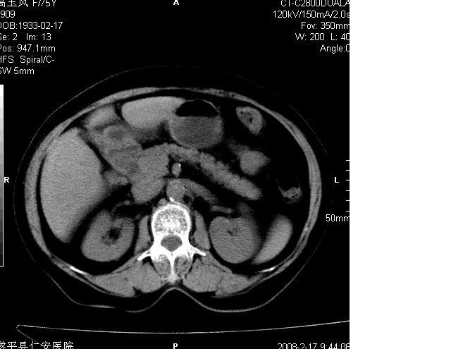

女75岁 右上腹隐痛、间歇性发热一个月。查体:右上腹轻度压痛,巩膜轻度黄疸。血象18000  中性80%(病人体质较弱。年龄偏大,未做增强)请大家讨论1胆总管病变性质  2胆管积气原因。下午手术。

符合胆系化脓性感染,尤以胆囊及肝内胆管明显。

胰头癌

肝内胆管树枝样积气,临床右上腹隐痛、间歇性发热一个月,胆道化脓性感染应该首先考虑,一般能够在胆道内感染形成气体的多由产气菌感染所致,比如金黄色葡萄球菌等等!

此人以前是否做过胆囊切除术?建议询问详细病历!

胆道化脓性炎症。感觉胰头钩突部形态不好,不能除外胰头癌。期待结果。

首先考虑胆道化脓性感染。胰头形态不规则且稍大,建议进一步检查排除胰头癌的可能。

支持:胆道化脓性炎症。胆总管末端占位待排除!

胆道气体只有这几种可能吧,一是产气杆菌感染,二是十二指肠括约肌松弛,三是手术所致;四是十二指肠胆管漏,不知分析和不合理,请指教

ct11751:慢性胆囊炎并胆囊胃内瘘 ;胆总管结石并胆管炎
手术结果1慢性胆囊炎并胆囊胃内瘘  2胆总管结石并胆管炎
术中见:胆囊萎缩并与胃粘连,粘连带内见瘘管。胆总管增粗,壁厚,切开后见浑浊胆汁溢出,内取出结石两枚,大小约1·5cmx1·5cm,结石取出后探子顺利进入十二指肠。
