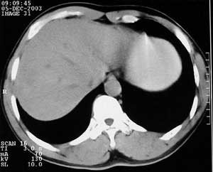

病人无任何症状,体检时发现,b超示低回声影,血管瘤不能除外。ct表现如下:
平扫示右叶前上段隐约可见一低密度区,ct值与正常肝组织相仿,50hu左右。

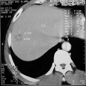

动脉期

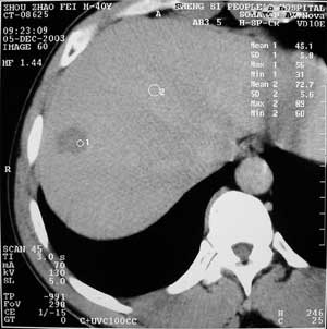

延迟3分后(相当于静脉后期)
延迟6分左右
延迟9分后
请各位发表高见,以何种病变可能性大?依据?

病灶\"快进快出\",形态不规则,后期无明显填充现象,符合肝癌的诊断,建议再查一下甲胎蛋白的血液含量是否升高,以作辅助鉴别!
作者: wchgh    时间: 2003-12-6 22:05
考虑肝右叶前上段血管瘤,延迟9分钟与延迟3分钟相比较还是有所强化的,基本符合早出晚归的特点。
作者: 泰山    时间: 2003-12-7 18:04
符合肝癌快进快出的特点。延迟期中间强化考虑肝癌纤维组织强化。[emb2]
作者: 翁志蓬    时间: 2003-12-7 18:53
同意2楼观点,考虑为原发性肝癌,延迟扫描病灶实际并未强化,对比ct值就可以看出来了。延迟6分钟的图象似乎密度增高,实际上是窗宽窗位与前片不一致所致。

病灶的ct值是否无变化,病灶的最大截面是2.1*1.8,ct值的变化是否为溶积效应所致,首先考虑血管瘤,因为直径小于2^3cm 的血管瘤,其增强表现较复杂,个别病例始终无强化,延迟扫描也无充填,此类血管瘤,管壁很厚,管腔非常小,造影剂难以进入。(腹部ct--周康荣 p47)
作者: 翁志蓬    时间: 2003-12-8 07:47
若血管不丰富,怎么解释早期强化的征象?彩超并不是诊断血供情况的金标准。

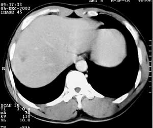

病灶的定性还有一定困难,血管瘤可以排除,肝癌不能排除,但病灶位于肝脏近表面处,这一点支持肝癌的表现,而且并不有所有的肝癌都是富血供的,有一部分肝癌是少血供的,特别是小肝癌;另外转移瘤也要考虑到。不过我还是建议患者进一步检查,比如血管造影或高场强磁共振。
作者: 91616lyt    时间: 2003-12-10 09:30
肝癌的诊断需结合临床,病人有无乙肝病史、afp值如何,必要时单层动态扫描,绘制时间密度曲线了解强化情况,最好是螺旋ct,如上机器太骗人,根本分不清动脉静脉期,图象质量差,无法诊断。[em7]

血管瘤应首先考虑。1、病灶边缘清楚,尤其是强化晚期。2、病灶平扫呈低密度,低于典型的肝癌实质密度。3、从所提供的图像来看没有肝硬化表现。4、肝癌增强扫描没有抓住动脉期,但在静脉期病变有较明显的强化。延迟扫描病灶中心区可见条片形强化。以上均为不支持肝癌的方面,我认为肝癌基本可以排除。应该考虑为良性病变。肝脏良性肿瘤以血管瘤最为常见。要放到第一位。至于没有完全充填。可能与病灶纤维化瘢痕、注药剂量等有关,当然,fnh、肝腺瘤也应想到,

[emb6]同意5楼观点.首先应考虑到肝癌.所提供的图片根本没有动脉期,因为机器根本无法抓到动脉期,看看第2.3帧之间相隔时间可以得知.此期应为门脉期,病变无明显强化,延时扫描为低密度,符合肝癌表现.如果在真正的动脉期也许就可以看到强化了.
作者: 肖宝臣    时间: 2004-2-29 02:30
增强早期相当动脉期,看似早期强化,但我认为它与上幅图像不在同一层面是否有容积效应因素,就上传的几幅图像看,我考虑血管瘤基本除外,肝癌可能性大。

肝肉芽肿病变,肝结核?肝炎性假瘤?等等。无肝硬化背景,肝癌可能性很小。提供图像不是真正的动脉期,肝静脉已显影。肝血管瘤,增强不符合,特殊性血管瘤,如出血机化,易见钙化,平扫一般低密度,该患者为等密度。
