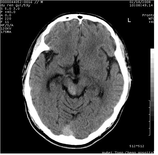

患者 男,59岁。双下肢不能行走伴双上肢无力1月余。bp180/100mmhg。
临床诊断:脑梗塞。
颅脑ct轴位平扫(层厚、层距均为10mm,部分层面:层厚、层距为5mm)。

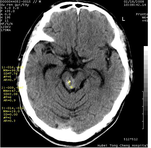

腔隙性脑梗塞存在,脑干改变为良性钙化,不一定有明显临床意义。
作者: 匿名    时间: 2008-2-21 06:14
基底节`放射冠多发腔隙性梗塞,部分陈旧性。
脑白质脱髓鞘病变。
桥脑高密度考虑隐匿性血管畸形,可行mri进一步观察。

腔隙性脑梗塞,脑干周围脑池没改变。四脑室顶似受压。不除外脑干梗塞后出血。

桥脑血管畸形,可行mri。

考虑:1、基底节`放射冠多发腔隙性梗塞,部分呈软化灶。
      2、脑白质稀疏症。
      3、桥脑血管畸形,可行mri。支持!

有可能是个畸形血管团。应该增强一下。
作者: jiangjing    时间: 2008-2-21 21:18
皮层下动脉硬化性脑病,脑干血管畸形可能性大,建议mri检查
