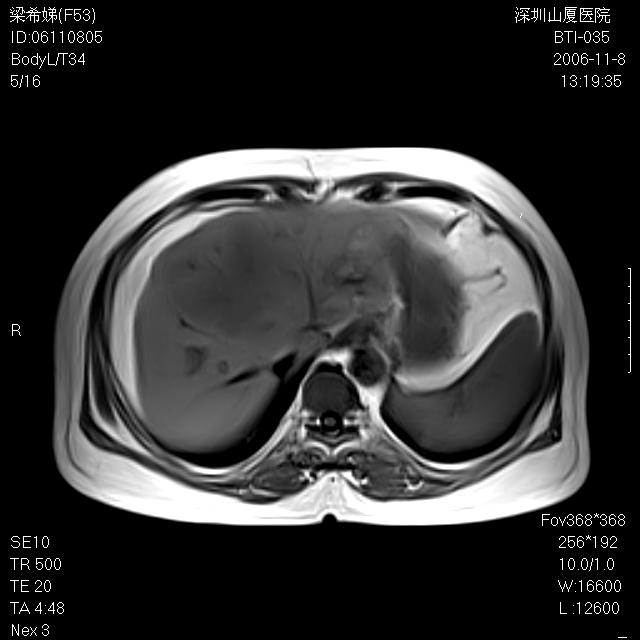

各位版主\前辈,我们医院刚买的国产深圳贝斯达bti-035mr,图象还行,扫描时间有点长,厂家说通过修改tr\te\nex\etl等可优化,不知怎么搞,他们工程师说等我们操作熟练半年后在教,不知各位前辈有没有熟悉的指教一下或有相关资料,小女子拜谢!

我们医院的是ge0.2t的mri,工程师设置的每个序列都是5-6分钟,我做了一些变动,将每个序列的时间缩短1分钟左右,图像质量还算满意,供您参考。
1、三维定位片,一般每个断面都扫描5层,把它改为一层,可以缩短40秒。
2、修改相位视野(fov)大小,一般情况下fov为正方形(512x512或256x256),标记为1/1,但是以横断位为例,头颅是前后宽,左右窄,因此左右方向的采集的数据不需要那么宽,设为3/4就可以了;而胸腹部是前后窄,左右宽,则前后方向的视野设为3/4就可以了。这种方法也可以缩短扫描时间。
3、nex可以缩小1次,比如将4次改为3次,将3次改为2次,对比修改前后的效果,如果感觉图像质量还可以的话,就这么设置。

我们医院是avanton 1.5t的mr机,由于病员量大,在操作中我经常做一些参数改动以缩短时间,1、修改相位视野(fov)大小,可适当放大fov,同时降低averages;2、在允许范围内,适当缩短tr值(勿使snr过低)。这样既缩短了时间,同时snr亦不会明显下降。
