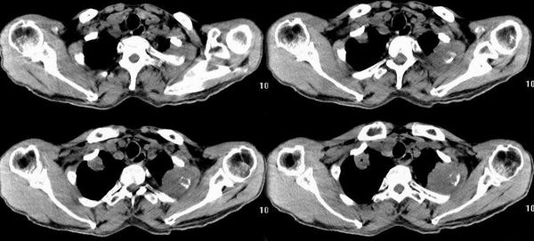

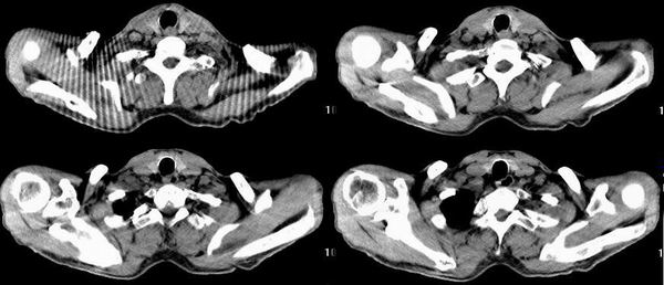

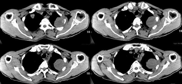

老年男性。曾行食管癌切除术,胸腔胃。该病人直接行放射治疗未进行强化。抱歉

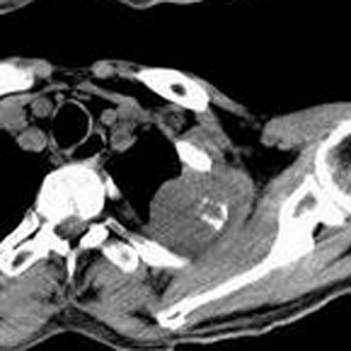

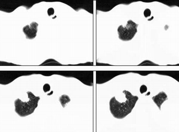

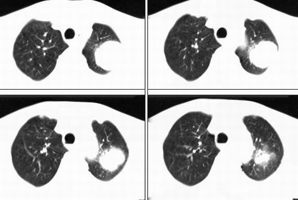

上面的病例图像显示肋骨破坏(还有几层),肺内有两个类圆形病灶,食管癌手术病史,首先考虑转移癌。

结合病史转移瘤诊断应该没问题。

手术后多长时间?这也很重要,食管癌多为鳞癌,而此患者如没有肿瘤手术史,原发癌首先考虑,所以我考虑为食管及肺部均为原发性多源性磷癌。

有食道癌史,两上肺占位病变伴左侧肋骨溶骨性破坏考虑转移瘤

残段食管后壁有软组织肿块,两上肺可见团块样病灶,左上肺病灶临近肋骨有骨质破坏及胸壁软组织受侵,结合患者有食管癌病史,诊断为肺内及左肋骨转移瘤及食管癌吻合口处复发应该成立。
