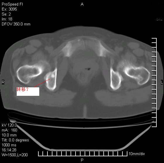

女性,左肺癌术后5个月,现诉臀部疼痛2月,今天胸部ct示右肺已见转移瘤,现上传骨盆片,图中标示的小结节影能考虑转移吗?

作者: zsl6918    时间: 2008-2-28 02:36
征象不可靠,暂不考虑转移,可能是致密骨岛
作者: zyyzzy    时间: 2008-2-28 02:42
肺癌的转移很少是成骨性转移,此病例多考虑骨岛
作者: wangdch2008    时间: 2008-2-28 03:08
考虑骨岛
作者: zzzzhhhhaaaannn    时间: 2008-2-28 03:12
考虑骨岛
作者: qian    时间: 2008-2-28 03:29
考虑骨岛。
作者: 老金    时间: 2008-2-28 04:02
骨岛可能性大

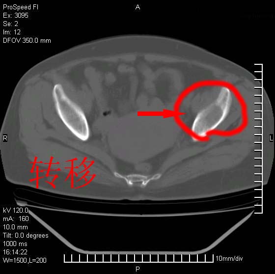

我觉得左侧髋骨近髋臼的骨破坏要考虑转移

右侧多考虑骨岛;左髋臼的骨破坏要考虑转移。

右侧致密骨质影,考虑为骨岛!左髋臼上缘多个层面是低密度区,骨转移要考虑的,但实际工作中一个层面上出现低密度区,要考虑为两种骨质结构不同造成的,x线正好切在髋臼上缘骨质最薄处!

右侧考虑为致密骨岛;左髋臼上方溶骨性骨破坏,考虑为骨转移瘤。

是的,左髋臼上方的改变转移不能除外。

支持天南地北产的意见————左髂骨体部溶骨型转移。

骨盆骨质密度减低,不能排除转移瘤。你说的是骨岛。

左髂骨转移。

致密影:考虑骨岛.
左侧骶骨溶骨性破坏:考虑:转移.

楼主标示的考虑骨岛,左侧髂骨下部低密度去考虑转移可能。(哪侧臀部疼痛?)

支持右侧骨岛,左侧转移.

ct11904 :  结果骨扫描,脊柱,肋骨,髂骨多发转移
