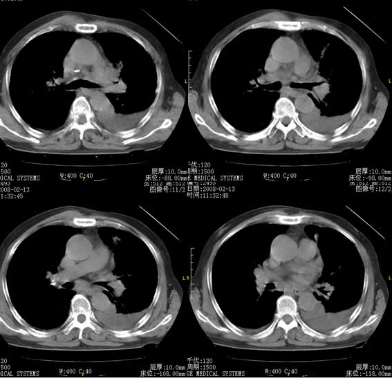

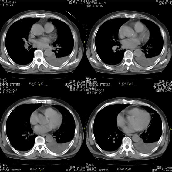

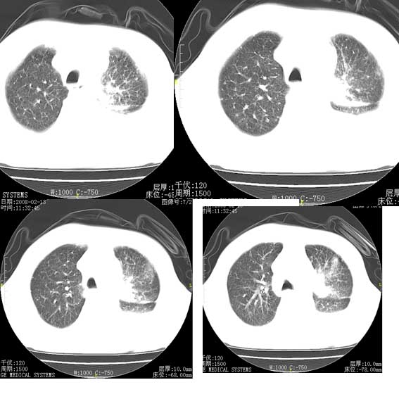

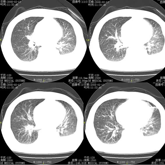

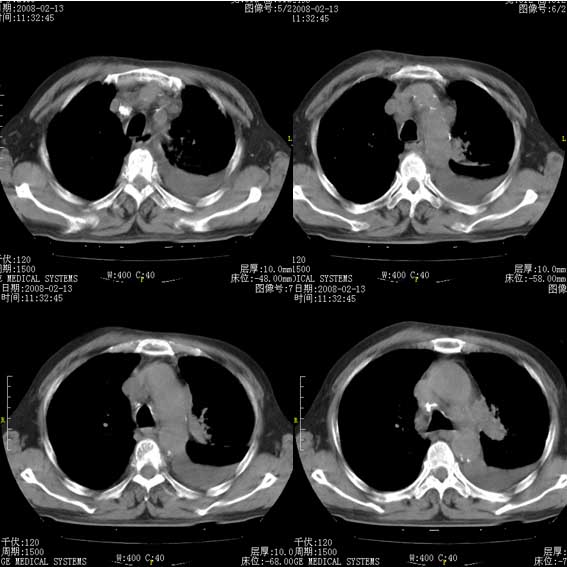

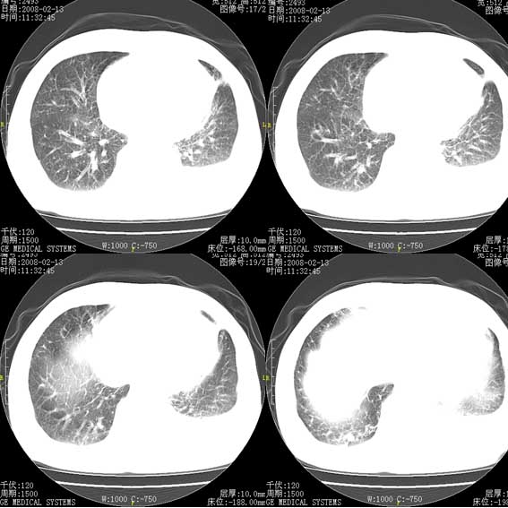

男,因前胸壁肿物来诊。咳嗽,偶尔有痰,后背疼,无咳血,发热,
近四个月消瘦。既往无病史。家人多有常年咳嗽的病史。

作者: 沉默是金    时间: 2008-3-2 01:14
怎么没见纵隔窗呢
作者: cyr88888    时间: 2008-3-2 01:26
左肺中央型肺癌
作者: 形影不离    时间: 2008-3-2 01:31
左上肺ca并左肺、右侧胸前壁软组织转移;双侧胸腔积液。
作者: 杀毒软件    时间: 2008-3-2 01:54
考虑:左上肺癌伴阻塞性肺炎。纵隔淋巴结转移。右侧胸前壁软组织转移及胸膜转移。建议气管镜。
作者: gaoshengjiang    时间: 2008-3-2 01:55
首先考虑结核并两肺间实质炎症,两侧胸腔积液;不除外左肺占位?
作者: 不学无术    时间: 2008-3-2 01:59
左肺门不规则软组织块,纵隔内肿大淋巴结,双侧胸腔积液,考虑左肺癌并阻塞性炎症建议强化.双肺间质性炎症
作者: zylcq608    时间: 2008-3-2 02:57
支持肺癌并转移
作者: 卜一    时间: 2008-3-2 03:40
左肺门不规则软组织块,支气管明显狭窄,远端见片状致密影,纵隔内见肿大淋巴结,双侧胸腔积液,考虑:左肺中心性癌伴阻塞性肺炎!并双侧胸膜转移及纵隔淋巴结转移!
作者: 前行    时间: 2008-3-2 03:42
纵隔淋巴结肿大,支持肺癌并转移。
作者: 同    时间: 2008-3-2 04:14
支持左肺癌伴转移.
作者: bin917    时间: 2008-3-2 04:17
作者: jong112    时间: 2008-3-2 05:16
标题: 回复:ct11947:因前胸壁肿物就诊.
以下是引用卜一在2008-3-1 19:40:00的发言:[br][br] 左肺门不规则软组织块,支气管明显狭窄,远端见片状致密影,纵隔内见肿大淋巴结,双侧胸腔积液,考虑:左肺中心性癌伴阻塞性肺炎!并双侧胸膜转移及纵隔淋巴结转移! [br]
作者: 老金    时间: 2008-3-2 05:35
肺癌
作者: 随光逐影    时间: 2008-3-2 05:42
1)考虑为:左肺中心型癌伴阻塞性肺炎、纵隔淋巴结转移、右侧前胸壁软组织转移。2)双侧胸腔积液(以左侧为甚)。
作者: panyishengct    时间: 2008-3-2 06:58
作者: zyyzzy    时间: 2008-3-2 07:03
作者: qc80012345    时间: 2008-3-2 09:00
作者: zsl6918    时间: 2008-3-2 15:25
左肺中心性肺癌并癌性淋巴管炎,胸壁转移。建议好好观察胸椎椎体除外转移。
作者: zjzjr    时间: 2008-3-2 18:05
左肺门不规则软组织块,支气管明显狭窄,远端见片状致密影,纵隔内见肿大淋巴结,双侧胸腔积液,考虑:左肺中心性癌伴阻塞性肺炎!并双侧胸膜转移及纵隔淋巴结转移\\右侧前胸壁转移!
作者: xulianj    时间: 2008-3-2 20:02
作者: ZHANGZHONGSHOU    时间: 2008-3-2 23:55
左肺周围型肺癌左肺门及纵隔淋巴结,胸椎,前胸壁转移,肺癌性淋巴管炎,左侧少量胸腔积液。
作者: 旭阳    时间: 2008-3-3 00:17
以下是引用xulianj在2008-3-2 12:02:00的发言:[br]左肺门不规则软组织块,支气管明显狭窄,远端见片状致密影,纵隔内见肿大淋巴结,双侧胸腔积液,考虑:左肺中心性癌伴阻塞性肺炎!并双侧胸膜转移及纵隔淋巴结转移! [br]  [br]  [br]
作者: zhouzd    时间: 2008-3-3 03:21
支持左肺中央型肺癌伴转移的诊断
作者: 拾荒者    时间: 2008-3-3 05:59
作者: dyqct    时间: 2008-3-3 19:37
支持!!
作者: zyx168    时间: 2008-8-18 08:25
