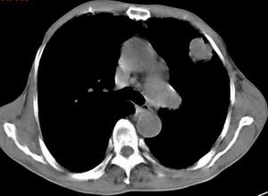

m-77y病史是 左侧胸痛2月,咯血2个月,加重2天

作者: ghb    时间: 2005-4-11 18:21
考虑周围型肺癌转移到椎体
作者: 火眼金睛    时间: 2005-4-11 18:27
具有周围型肺癌的典型特征,椎体破坏考虑转移
作者: foxet    时间: 2005-4-11 18:28
基本明确是肺癌主动脉弓旁及主动脉肺窗淋巴结增大,椎体也有转移
作者: 放大镜    时间: 2005-4-11 18:58
周围型肺癌 纵隔淋疤 胸椎转移
作者: duguo    时间: 2005-4-11 19:26
周围型肺癌伴转移的典型病例。

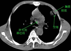

作者: 迷路男人    时间: 2005-4-11 20:36
标题: 1
影像所见:左上叶前段肿块,可见空泡征,胸膜牵拉征,分叶征。纵隔可见肿大的淋巴结,胸椎可见骨质破坏。
意见:左上叶前段周围型肺癌并纵隔及胸椎转移。[em4]

作者: 迷路男人    时间: 2005-4-11 20:55
标题: 回复:ct1222:[原创]左上肺结节
愚见:请多指教
[本贴已被 迷路男人 于 2005-4-11 17:59:40 修改过]
作者: 迷路男人    时间: 2005-4-11 21:00
不好意思。操作还不熟悉。再传一次。
作者: hejie    时间: 2005-4-11 21:52
周围型肺ca并胸椎及纵隔淋巴结转移

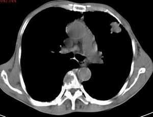

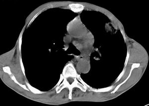

作者: chinazhouhua    时间: 2005-4-12 00:29
标题: 1
这个病例可以探讨一下:左肺上叶形态不甚规则的肿块,可见分叶征,胸膜尾征,少量弥散钙化。第一幅图像是否为空泡征?还是边缘容积现象?胸膜尾征,以宽基底和胸膜相邻,不是典型的胸膜凹陷征,这样的胸膜尾征在tb中更加常见。第三幅图像可见有深分叶,但中心层面是第二幅,只能见到浅分叶。光光看这个肿块,我认为tb不能完全排除。纵隔内见到多枚增大的淋巴结。胸椎溶骨性骨质破坏。结合病人年龄,首先考虑1。左肺上叶周围型mt,纵隔淋巴结转移,胸椎转移首先考虑。2。左肺上叶tb、胸椎tb待排。
