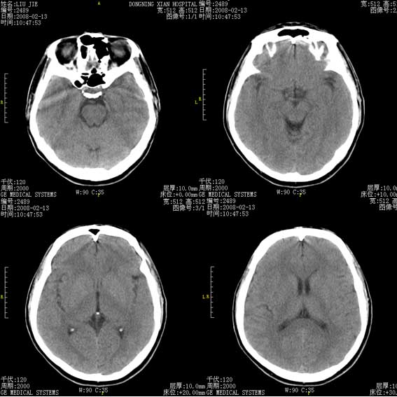

因外伤就诊,外伤前无不良主诉,外伤后头晕,无头痛,无恶心呕吐。
求报告!

作者: liangshusheng 时间: 2008-3-2 06:58
右顶叶挫裂伤,外伤性梗塞?avm也要考虑
作者: pysylhj 时间: 2008-3-2 07:22
挫裂伤.

ct所见:头颅形态正常。右侧顶叶见小片高密度影,形态不规则,前缘可见片状低密度影。余脑实质未见异常密度改变。脑室、脑池、脑沟未见扩张或闭塞,其内密度正常。中线结构未见移位。扫描范围内颅骨未见明确骨折。
ct诊断:考虑右顶叶脑挫裂伤,建议24小时后ct复查。
说明:
1、高密度影也可看成呈“裂隙状”,那么就是蛛网膜下腔出血了,但是结合右顶叶的低密度水肿灶分析,我倾向于用脑挫裂伤来解释。
2、额部皮下似稍肿胀,但没有骨窗位图片(骨窗位看头皮下血肿好像更清楚),也没见到患者,所以不敢妄下结论。如果有头皮下血肿的话,那么对冲所致脑挫裂伤就更有把握了。ct所见可以加上一句“额部皮下软组织肿胀”,诊断“额部头皮下血肿”。

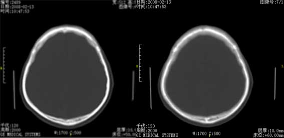

3、骨窗位片子没有完整上传,但是即使全部图片都传上来了,如果没有骨折,也是写“扫描范围内颅骨未见明确骨折”,这是因为:a、常规颅脑ct扫描有部分颅骨是没有扫到的,所以写“扫描范围内”;b、一些细微的骨折—尤其是颅底骨折—不用薄层高分辨率ct扫描是显示不出来的,所以加上“未见明确骨折”。
抛砖引玉,希望能见到更加精彩的报告书写。

作者: 敏敏 时间: 2008-3-2 15:47
非常感谢翁志蓬老师!!!
患者是受伤后不到一小时来做的ct,这么快能形成这样的病灶么?
作者: muzi888 时间: 2008-3-2 19:06
顶部病灶是否与外伤无关,需商榷.过段时间再扫以明确诊断!
作者: tmf800 时间: 2008-3-3 00:10
与本次外伤无关,进一步mr检查
作者: liuchunlei 时间: 2008-3-3 02:47
头颅大小,形态正常.右顶叶区见一小片状低密度影.边界清晰.密度均匀.其外侧见点状高密度影.ct值?局部脑沟较对侧略增宽.余脑室未见异常.脑沟.裂.池未见异常.中线结构居中
作者: liuchunlei 时间: 2008-3-3 02:57
印象诊断:右顶叶区病变 考虑1 脑血管畸形 2脑挫裂伤. 建议做ct增强检查或mr检查以进一步明确诊断
作者: liuchunlei 时间: 2008-3-3 03:03
如果高密度影ct值是钙化.就更支持脑血管畸形了.有ct 值就更好分析了.如果ct值小于80.多支持挫裂伤.请同道赐教!
作者: 敏敏 时间: 2008-3-5 03:31
ct值约50hu.患者至今未再来复查.

作者: 影像达人 时间: 2008-3-6 04:06
有点扑朔迷离的感觉,本来嘛!影像就不是什么直观的东西,我觉得还是得结合病史和临床表现再说.
作者: 肖龙 时间: 2008-3-11 05:59
作者: yangyudong333 时间: 2008-3-11 15:26
作者: qc80012345 时间: 2008-3-15 16:45
说明:
作者: 有风的日子 时间: 2008-3-29 06:00
右顶枕部点状异常高密度影,旁可见条带状低密度影,相应层面局部脑沟略增宽;余脑实质内未见异常密度影;诸脑池、脑裂未见扩张、受压征象;中线结构居中、无偏移;骨窗:颅骨未见骨折征象。
印象:1、右顶枕部异常密度影,考虑与外伤无关,必要时复查
2、结合临床考虑外伤后脑震荡可能
评析:1、异常密度灶位于顶叶无疑,但我们报告时还是写顶枕部更好、更直观
2、影像诊断,要求解决三个问题:a、正常与否 b、不正常时、病灶定位 c、可能情况下可能定性
误区:影像诊断是辅助诊断,不是病理诊断!!!永远不要在影像诊断报告单上做病理诊断,否则吃苦的只有你自己!!!
关于本例的第二项诊断是临床医生的职责,只为开拓入门者眼界,不建议写在报告单上!!!
以上是me多年经验及国家级专家提壶灌顶的结晶,记此与新入门同仁共勉!

作者: shmily-boy 时间: 2008-8-7 06:18
此患者可能年龄较大,右顶叶低密度影考虑增宽的脑沟,点状高密度影考虑机器伪影,不象出血.结合患者没有头皮血肿,不支持脑挫裂伤.
