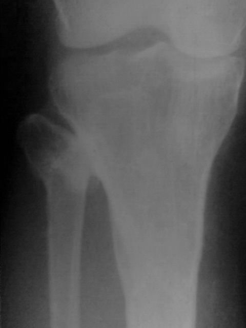

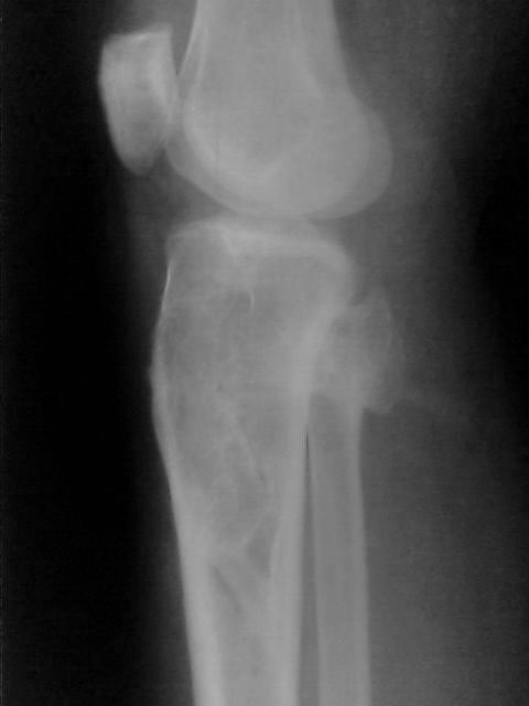

胫腓骨骨折术后2年,平常腿隐隐作痛,帮忙看看还有啥问题吗?手机拍的,见谅!

胫腓关节后缘可见高密度块影重叠,多考虑软骨瘤可能,骨折过的,不大好说,不排除软组织骨化、骨痂及其他
作者: darrenzhang    时间: 2008-3-8 04:47
创伤性关节炎
作者: hsy666    时间: 2008-3-8 04:52
我认为是骨折愈合后改变------骨痂.
作者: yangyudong333    时间: 2008-3-8 04:58
考虑慢性骨髓炎
作者: 黑白光影    时间: 2008-3-8 05:05
腓骨头、胫骨上段粉碎性骨折愈合后改变。
作者: 玉真    时间: 2008-3-8 05:07
考虑慢性骨髓炎
作者: 358450m    时间: 2008-3-8 05:14
腓骨头、胫骨上段粉碎性骨折愈合后改变。
作者: 123zhangming    时间: 2008-3-8 05:38
骨化性肌炎
作者: 光影★小胖    时间: 2008-3-8 05:54

作者: luoxinjun    时间: 2008-3-8 05:55
创伤性关节炎
作者: 小翟    时间: 2008-3-8 05:57
硬化性骨髓炎
作者: 校长    时间: 2008-3-8 06:45
骨髓炎
作者: yuhongjun    时间: 2008-3-8 12:45
支持5楼yangyudong333的诊断
作者: 杀毒软件    时间: 2008-3-8 16:49
考虑:膝关节退行变,胫腓骨骨折愈合后改变。不除外创伤性关节炎。
作者: huenhao    时间: 2008-3-8 17:47
腓骨头、胫骨上段粉碎性骨折愈合后改变,创伤性关节炎.
作者: hexue    时间: 2008-3-8 20:38

作者: 379246450    时间: 2008-3-8 21:36
标题: 100
膝关节关节间隙外宽内窄,内测密度加大,腓骨头畸形愈合,胫骨上段骨形态欠规则,可见不规则片状低密度影,平台外髁间嵴消失。
膝关节退变,腓骨陈旧性骨折,不排除半月板病变可能?
胫骨上段骨感染?
做个mri吧
[本贴已被 379246450 于 2008-3-8 17:48:23 修改过]
作者: ydx_74    时间: 2008-3-8 21:54
作者: zhangkai    时间: 2008-3-8 22:16
内侧胫骨平台似有塌陷,当时骨折应该波及到关节面,所以肯定会有关节功能的影响。
作者: wangjj555    时间: 2008-3-8 22:31
我认为是骨折愈合后改变-
作者: 远征    时间: 2008-3-8 23:33
支持楼上骨折愈合后改变
作者: 朱衍国    时间: 2008-3-9 01:35
腓骨头增大,是由于骨折后断端对位对线不良所形成大量包裹性骨痂所致.至于胫骨上段骨密度不均,其中有圆形,卵圆形密度减低区,支持术后感染形成的慢性骨髓炎的提法.
作者: shiqingfa    时间: 2008-3-9 03:35
腓骨头、胫骨上段粉碎性骨折愈合后改变。
作者: lishibao    时间: 2008-3-9 03:38
多考虑为骨折愈后改变.胫骨上段圆形,卵圆形透光区,多为术后感染所致的慢性骨髓炎说法.
作者: 黄恩辉    时间: 2008-3-9 03:39
骨折愈合后改变
作者: 北方行者    时间: 2008-3-9 04:32
标题: 回复:x3562:胫腓骨骨折术后2年,看看还有啥问题吗?
以下是引用朱衍国在2008-3-8 17:35:00的发言:[br][br]腓骨头增大,是由于骨折后断端对位对线不良所形成大量包裹性骨痂所致.至于胫骨上段骨密度不均,其中有圆形,卵圆形密度减低区,支持术后感染形成的慢性骨髓炎的提法.
作者: 随光逐影    时间: 2008-3-9 04:41
腓骨头、胫骨上段粉碎性骨折愈合后改变(腓骨头畸形愈合)。
作者: 简笔画    时间: 2008-3-9 07:51
考虑胫腓骨骨折愈合后改变,创伤性关节炎
作者: ctl258    时间: 2008-3-9 19:29
腓骨头·胫骨上段粉碎性骨折愈合后改变!
作者: dyqct    时间: 2008-3-10 19:39
以下是引用黑白光影在2008-3-7 21:05:00的发言:[br]腓骨头、胫骨上段粉碎性骨折愈合后改变。
作者: shibing    时间: 2013-10-25 14:02
腓骨头、胫骨上段粉碎性骨折愈合后改变。
