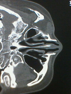

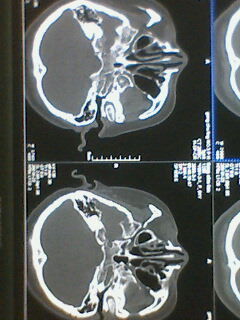

作者: 新竹平易    时间: 2008-3-8 23:51
标题: CT12095:眼睑下肿物,3年。老年女性,无明显不适
结果发布
[本贴已被 jiajie 于 2008-3-9 11:33:15 修改过]
作者: 前行    时间: 2008-3-9 02:08
良性占位
作者: 宇宙CT    时间: 2008-3-9 02:20
,.mml;
作者: 随光逐影    时间: 2008-3-9 03:13
考虑为:眼睑肿瘤(睑板腺癌?)。
作者: liuchunlei    时间: 2008-3-9 03:49
良性占位.睑板腺腺瘤或纤维瘤.
作者: jsgdoctor    时间: 2008-3-9 04:16
良性肿瘤,考虑血管瘤或纤维瘤

作者: 拾荒者    时间: 2008-3-10 05:41
病史三年,病灶内未见钙化影,首先考虑睑板腺腺瘤或纤维瘤。
作者: springlin888999    时间: 2008-3-10 06:04
考虑睑板腺腺瘤或纤维瘤。
作者: dyqct    时间: 2008-3-11 19:14
支持良性肿瘤,考虑血管瘤或纤维瘤。应该给软组织窗。
作者: 新竹平易    时间: 2008-3-12 17:02
经手术证实为“血管瘤”
作者: 新竹平易    时间: 2008-3-12 17:10
经手术证实“血管瘤\"
作者: zyx168    时间: 2008-9-7 21:03
睑板血管瘤
作者: shibing    时间: 2013-11-19 21:48
睑板腺血管瘤
作者: pujunzhi    时间: 2013-11-20 07:18
手术为睑板腺血管瘤。
