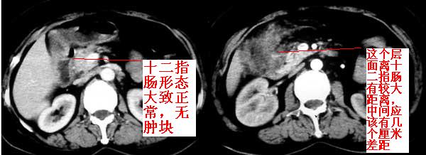

女性 59岁,上腹部疼痛一周

结肠肝曲病变,临床资料有限,只能分析推测以下几种可能:
结肠癌:老年人最常见的病变,病例资料提供病人年龄 59岁,所以首先考虑。
肠结核:右半结肠尤其是回盲部常见,该病例病变在右半结肠,应该考虑在内有待于排查。
如果右更加详细的资料,再做分析。这个病人如果做结肠镜检查,对诊断右很大的帮助。

喝点造影剂 看看

升结肠等低密度肿块,形态不规则,边缘不清,病灶内有更低密度坏死区,肠腔内有少量高密度造影剂充填并显示病变肠腔有变窄。增强扫描病灶有强化,其内低密度坏死区无强化。腹膜后未见肿大的淋巴结。
    诊断上考虑升结肠癌。

病灶位于结肠肝曲,一直向下几个层面均可见,是结核好发部位;从图片上看患者未服造影剂,而病灶边缘可见斑片状高密度影,考虑有钙化的成分,增强后病灶强化不明显,综上所述考虑结肠肝曲结核可能性大,建议结肠镜进一步检查。

升结肠病变,建议钡剂灌肠

手术证实是十二指肠巨大溃疡

结肠肝曲肠壁稍不规则增厚,有轻度强化,病变与胃窦和12指肠分界久清楚,右侧肾前筋膜稍增厚。考虑结肠肝曲病变,侵犯周围结构。病变性质?从年龄来考虑结肠癌可能,从目前病史考虑结肠肝曲感染。结肠镜检有助于诊断。向大家学习!

炎性包不能完全排除(病史.临床资料太少了)----乱猜

回顾分析:如果是升结肠病变位置没有那么高,也没有与胃腔那么近,多少肠腔有梗阻征象。临床主诉是上腹部痛。

说实在,图片也太少了,我门也很难辨别来自哪了,上下几层应该要给我们看的

提一个问题商榷:上面两幅图像不是连续的,中间差好几个厘米的距离,而十二指肠的边缘及周围间隙尚清楚,不知中间的几层图像如何?十二指肠巨大溃疡,但其较远的下方出现病变,而且范围大,而相对来说十二指肠却大致正常,不知何故?如果是溃疡穿孔大量渗出物?为什么手术没有提及?
 恳请楼主能否把手术详细情况告知,也许能够搞清楚这些问题。
