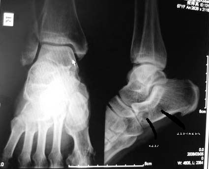

女 50y 踝关节疼痛数周,
请各位老师们给诊断一下跟骨前下缘一类圆形低密度影。谢谢

作者: 358450m 时间: 2008-3-17 02:46
软骨岛?
作者: wangjj555 时间: 2008-3-17 02:47
除了跟骨刺外余未见异常。
作者: zhengfaming 时间: 2008-3-17 02:48
跟骨刺,.箭头处没看出什么

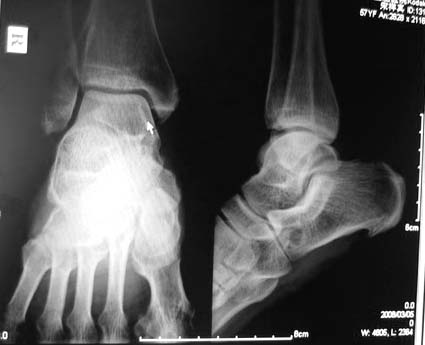

作者: mengxc 时间: 2008-3-17 02:51
箭头放错地方了 那不是 是跟骨前下缘类圆形低密度影
作者: 心静如水 时间: 2008-3-17 03:08
跟骨前下缘类圆形低密度影,建议随访,现在我个人觉得不是很好下一个具体的什么诊断.
作者: hexue 时间: 2008-3-17 04:07
骨髓窦
作者: 杀毒软件 时间: 2008-3-17 04:23
看不太清,可考虑骨髓窦,但边好像有硬化,腱鞘囊肿也不除外,做个mri鉴别一下。
作者: luoxinjun 时间: 2008-3-17 04:24
骨髓窦
作者: GANENG.2008 时间: 2008-3-17 05:00
骨髓窦
作者: 远征 时间: 2008-3-17 05:12
支持骨髓窦
作者: 黑白光影 时间: 2008-3-17 05:17
跟骨前圆形影应该是骨髓窦可能性大,临床无症状。
跟骨下结节处骨刺。
踝关节构成骨未见明确异常。
作者: wangdch2008 时间: 2008-3-17 05:27
跟骨骨刺,骨髓窦
作者: houaiping 时间: 2008-3-17 06:27
骨髓窦
作者: scf3890 时间: 2008-3-17 06:36
边缘硬化,考虑软骨岛
作者: 王仕学 时间: 2008-3-17 07:11
骨髓窦,正常变异.
作者: happyverycd 时间: 2008-3-17 13:33
作者: lishibao 时间: 2008-3-17 15:28
跟骨退行性改变
作者: jinguoji 时间: 2008-3-17 17:57
支持骨髓窦。
作者: renyanjun163204 时间: 2008-3-17 19:11
什么也不是 ,未见异常
作者: dyqct 时间: 2008-3-17 19:42
考虑:跟骨骨髓窦,跟骨刺。
作者: zhangkai 时间: 2008-3-17 19:44
考虑骨髓窦。

标题: 回复:x3655:女 50y 踝关节疼痛数周
以下是引用杀毒软件在2008-3-16 20:23:00的发言:[br]看不太清,可考虑骨髓窦,但边好像有硬化,腱鞘囊肿也不除外,做个mri鉴别一下。
作者: 胡志兴 时间: 2008-3-17 22:38
考虑:跟骨骨髓窦,跟骨刺。
作者: zhw974247 时间: 2008-3-17 23:54
跟骨骨髓窦,跟骨刺。
作者: qsbaomingcheng 时间: 2008-3-18 03:35
骨髓窦
作者: lgl2007 时间: 2008-3-18 04:23

作者: zhangkening 时间: 2008-3-18 05:27
囊壁有硬化,囊内有钙化吧,我考虑是软骨母细胞瘤.
作者: wy232326 时间: 2008-3-18 18:18
考虑:跟骨骨髓窦,跟骨刺
作者: yiran3000 时间: 2008-3-20 21:52
跟骨窦以侧位平片为佳。其特点是位于跟骨前部中央,跟骨沟后方,尖端向上,足弓后上部,承受重量轻的特定位置。窦的基底与跟骨下缘平行。与窦基底相当的跟骨下缘皮质密度高,呈致密带状或线状(见图)。窦内骨小梁稀少或缺如。边缘清楚整齐,无硬化。大小1-3cm。窦内有时可见营养沟。多数为单侧,少数双侧对称发生。窦周骨质正常。
作者: gaoyang8 时间: 2008-3-20 22:06
支持“跟骨窦”的结论。
作者: shibing 时间: 2013-11-13 08:53
跟骨窦
作者: pujunzhi 时间: 2013-11-13 09:52
支持跟骨骨髓窦。
