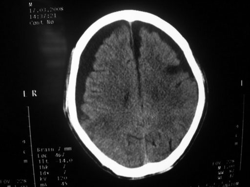

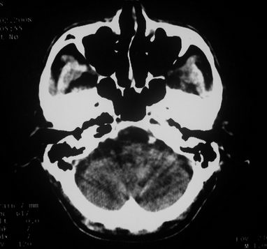

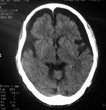

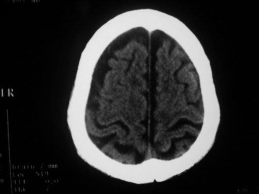

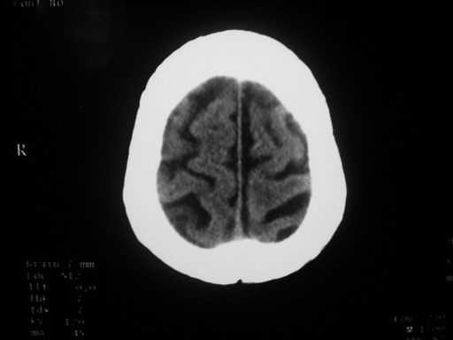

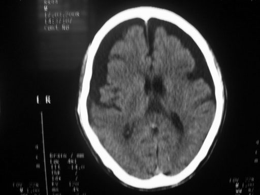

男65岁,头晕,言语不清20天.无头部外伤史.我考虑有硬膜下积液,右顶叶低密度影,建议mri检查.第1次片同事没有报硬膜下积液.请教各位老师有没有
第1次08.2.22片:
08.3.17日片:
[本贴已被 jiajie 于 2008-3-17 21:05:53 修改过]
作者: 狙击手    时间: 2008-3-18 04:04
支持楼主诊断
作者: wqs571018    时间: 2008-3-18 04:17
感觉象个脑萎缩:脑裂脑沟均宽。
作者: 余辉    时间: 2008-3-18 04:23
标题: 回复:头部!
以下是引用狙击手在2008-3-17 20:04:00的发言:[br]支持楼主诊断
支持硬膜下积液
作者: 彭进    时间: 2008-3-18 04:39
硬膜下积液,脑萎缩
作者: 黑白光影    时间: 2008-3-18 04:45
支持硬膜下积液。
作者: 沉默是金    时间: 2008-3-18 04:45
1.硬膜下积液2.脑萎缩.
作者: liuqiang    时间: 2008-3-18 05:02
1)双侧额、颞部硬膜下水瘤。2)双侧基底节区多发腔隙性脑梗塞。3)脑萎缩。4)脑白质变性。5)软化灶。
作者: 黑金    时间: 2008-3-18 05:28
硬膜下积液
作者: xulianj    时间: 2008-3-18 05:30
1.硬膜下积液2.脑萎缩.3双侧基底节区多发腔隙性脑梗塞.
作者: lishiqing    时间: 2008-3-18 05:33
脑室系统没有增大,与扩大的珠网膜下腔不对称.支持硬膜下积液!
作者: dyqct    时间: 2008-3-18 05:33
考虑:1、双额颞顶区硬膜下积液;
      2、多发缺血性脑梗塞。
作者: ZHANGZHONGSHOU    时间: 2008-3-18 06:05
标题: 回复:ct12277:男65岁,有没有硬膜下积液
以下是引用彭进在2008-3-17 20:39:00的发言:[br]硬膜下积液,脑萎缩
作者: 影像孺子牛    时间: 2008-3-18 06:17
硬膜下积液,多发腔梗。
作者: jsgdoctor    时间: 2008-3-18 06:17
支持硬膜下积液。
作者: 拾荒者    时间: 2008-3-18 06:37
硬膜下积液,多发腔梗。
作者: hanpenghui    时间: 2008-3-18 07:12
老年脑   因脑萎缩而引起的硬膜下积液   多发梗塞
作者: trljl    时间: 2008-3-18 09:13
我认为应该是脑萎缩所致蛛网膜下腔积液,液体与脑沟、脑池相通。
作者: zsl6918    时间: 2008-3-18 16:08
老年脑,萎缩表现,脑沟深宽。
作者: 随光逐影    时间: 2008-3-18 17:32
支持 硬膜下积液。
作者: zjzjr    时间: 2008-3-18 17:49
考虑:1、双额颞顶区硬膜下积液;
      2、多发缺血性脑梗塞。
作者: zyx168    时间: 2008-9-19 15:43
硬膜下积液,脑萎缩
