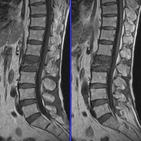

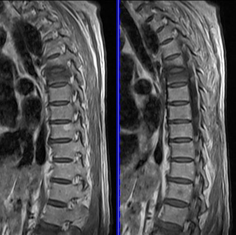

男,70岁,不明原因胸背部疼痛2个月,逐渐加重,卧床2个月;mri示胸腰椎多发椎体压缩性骨折,是病理性骨折吗?

作者: 尚峰    时间: 2008-3-21 05:08
象是结核。
作者: yxwsd    时间: 2008-3-21 05:18
同意楼上意见,部分层面可见累积间盘。
作者: zxl_0701    时间: 2008-3-21 05:25
病理骨折
作者: cxg    时间: 2008-3-21 05:41
考虑肿瘤性病变,病理骨折
作者: laiyan-liuwei    时间: 2008-3-21 06:02
结核四要素:椎间盘变窄,骨质破坏,后突畸形,软组织脓肿!
结核不确切!
作者: xysheng    时间: 2008-3-21 06:18
转移瘤
作者: 影像孺子牛    时间: 2008-3-21 07:54
首先考虑转移。
作者: doc张    时间: 2008-3-21 19:30
考虑病理性骨折。
作者: jiangjing    时间: 2008-3-21 22:04
标题: xiugai
仅见椎体受累,成长t1长t2信号,椎体变扁,椎间盘及附件无明显异常--------考虑 骨质疏松伴压缩骨折。转移瘤待排
[本贴已被 jiangjing 于 2008-3-21 14:07:02 修改过]
作者: rongzhangyile    时间: 2008-3-21 23:05
老年患者,多发跳跃性椎体变扁,椎间盘未见明显异常,首先考虑转移
作者: 青石¥    时间: 2008-3-22 17:02
作者: laiyan-liuwei    时间: 2008-3-23 02:54
支持老年性骨质疏松伴椎体跳跃性压缩骨折!
作者: 卜一    时间: 2008-3-23 14:33
支持:老年性骨质疏松伴椎体压缩骨折!(椎体虽然被压缩,但残余骨信号未见异常,周边组织信号无改变)。
作者: qc80012345    时间: 2008-3-23 17:35
骨质疏松伴压缩骨折。
作者: 江南霜晓    时间: 2008-3-24 05:03
压缩性骨折,除外转移瘤可以做个增强扫描。
作者: wangzhanshuang    时间: 2008-3-24 21:52
间隙无明显狭窄,不考虑结核或化脓性病变,考虑肿瘤或肿瘤性病变,结合年龄首先考虑转移
作者: zyx168    时间: 2008-3-25 02:33
考虑转移
作者: sea海hai    时间: 2008-3-25 18:45
支持老年性骨质疏松伴椎体跳跃性压缩骨折,椎体没有膨胀性改变,不支持肿瘤;间隙无明显狭窄,不考虑结核或化脓性病变。
作者: shmily-boy    时间: 2008-3-26 03:51
多发转移瘤并病理骨折
作者: guanaishengming    时间: 2008-3-27 08:57
作者: zhuxinli    时间: 2008-3-29 08:25
椎弓根有破坏,考虑转移瘤
作者: dr.yang    时间: 2012-12-2 20:51
考虑转移瘤可能性大。
